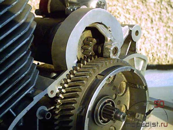

Вот нарыл в инете ЭЛЕКТРОСТАРТЕР НА ИЖ ПС
Вот пара фоток.
Вот стартер на ЯВЕ.

Что то сильно гуляет шестеренка , подшипники на колене быстро разобьет! Да и акум возить сзади не удобно, а родной вряд ли потянет!

Но в этом случае все очень просто , был выписан комплект из Чехии для установки стартера.
