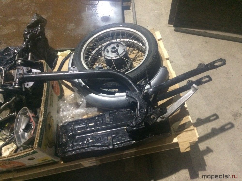

Nik1977aaa, 1) разобрать весь мопед. Чистим, шкурим, красим раму, крылья, бак, крышки. 2) Замена сайлент блоков. 3) Сборка рамы. 4) Дефектовка колес. Смотрим колодки, механизм привода. Замена подшипников ступицы №201. Камеры лучше новые поставить. 5) Переборка вилки. 6) Ставим раму на колеса. 7) Прокладка проводки. 8) Переборка двигателя. Замена сальников, подшипников. Сделайте оправку для запрессовки подшипников. Требуется замена вашего карбюратора К60 на 16n1-11 или 16n3-4, тогда мопед поедет. 9) Торжественно водружаем двигатель. Запускаем двигатель. Получаем огромное удовлетворение от сделанной работы. Т.к. мопед немецкий, то наливаем стопку шнапса (Schnaps).

Спасибо, примерно так себе и запланировал, полготовил пескоструй, хочу до металла старую краску сбить, там ее несколько слоев...

Рама у Симсона в плане зачистки очень сложная, особенно в нижней части. Поэтому пескоструй самое оно. Только потом надо будет сразу загрунтовать, а то ржавчина пойдет.

Не обязательно счищать всю краску или грунт, родная покраска очень хорошая, но бывает отваливается, тк мопеды гниют на улицах, гаражах, ямах. Я обрабатывал без пескуструйки, насадка на дрель, руками нождачкой, бормашинкой с насадкой.

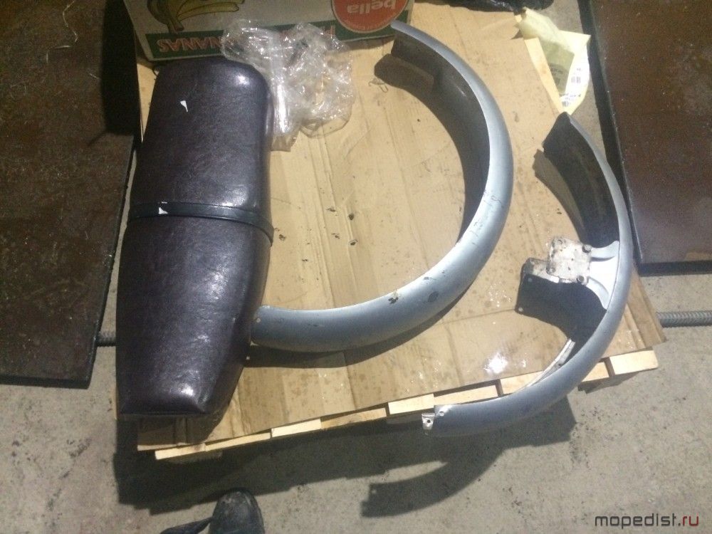

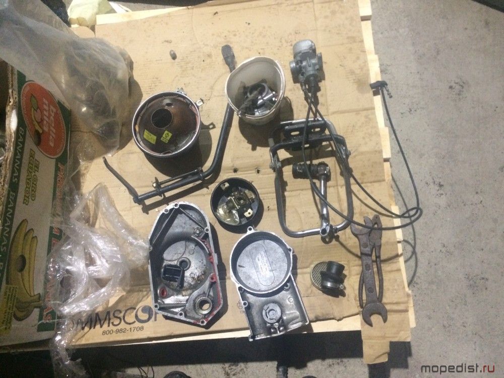

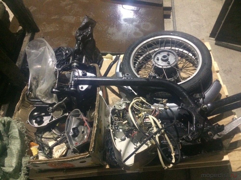

Вот сделал себе подарок к празднику
Редактировалось: 1 раз (Последний: 22 февраля 2017 в 23:24, Nik1977aaa: причина не указана)
маркус
Чехов
9 дней назад
Хороший такой подарок. Поздравляю! Даже фаркоп для прицепа есть и у сидения чехол в приличном состоянии. Руль непонятный, какой-то странной конструкции, никогда таких на С51 не встречал. На выпускном патрубке цилиндра на сорванной резьбе уже стоит ремонтная насадка. По-моему, самодельная, что не очень хорошо. Может начать болтаться со временем. Заводские немецкие рем. насадки значительно лучше и надёжнее, с резьбы никогда не слетают, если правильно накручены.
Nik1977aaa
Новороссийск
3373 дня назад
предыдущий хозяин говорит, что 100% комплектация, разобрал под покраску и бросил...

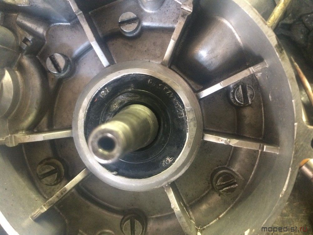

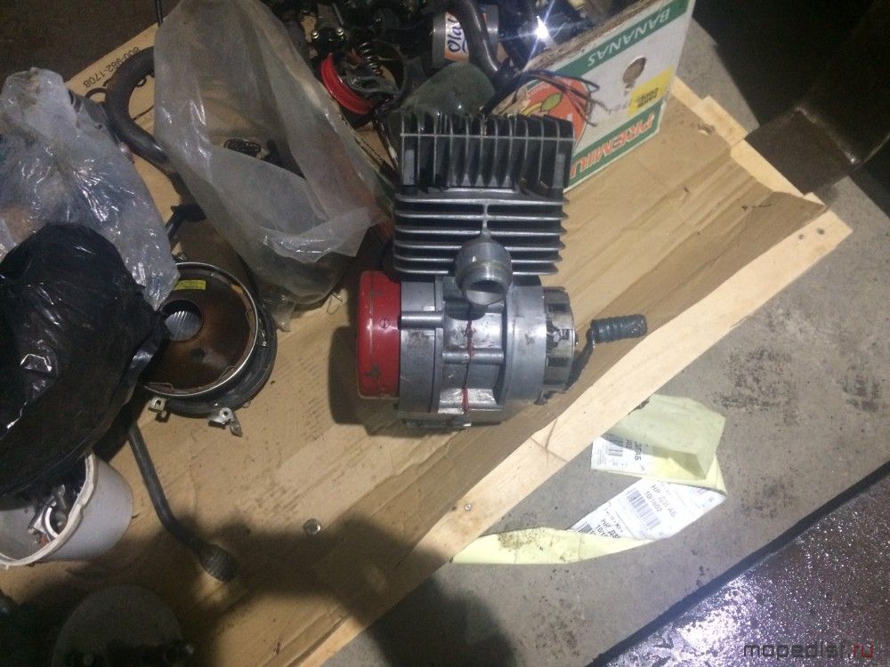

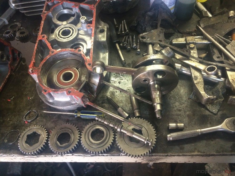

Оба 541 мотора оказались убитые, теперь меня ждет разборка, дефектовка и заказ запчастей на двигатель (пока один собрать бы)
Serg(Rus)
Тольятти
66 дней назад
Мои движки все убиты были. Что бы спокойно ездить, надо разобрать мотор, заменить сальники и подшипники, прокладки, отрегулировать КПП и тогда будет уверенность в двигателе.

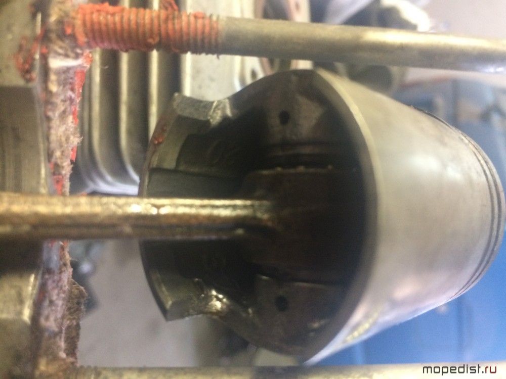

поршневые менять нужно то же, компрессии нет(((в одном 6, в другом 5,5
Serg(Rus)
Тольятти
66 дней назад
Если нет доступа к расточному станку, то проще купить поршневую в сборе.

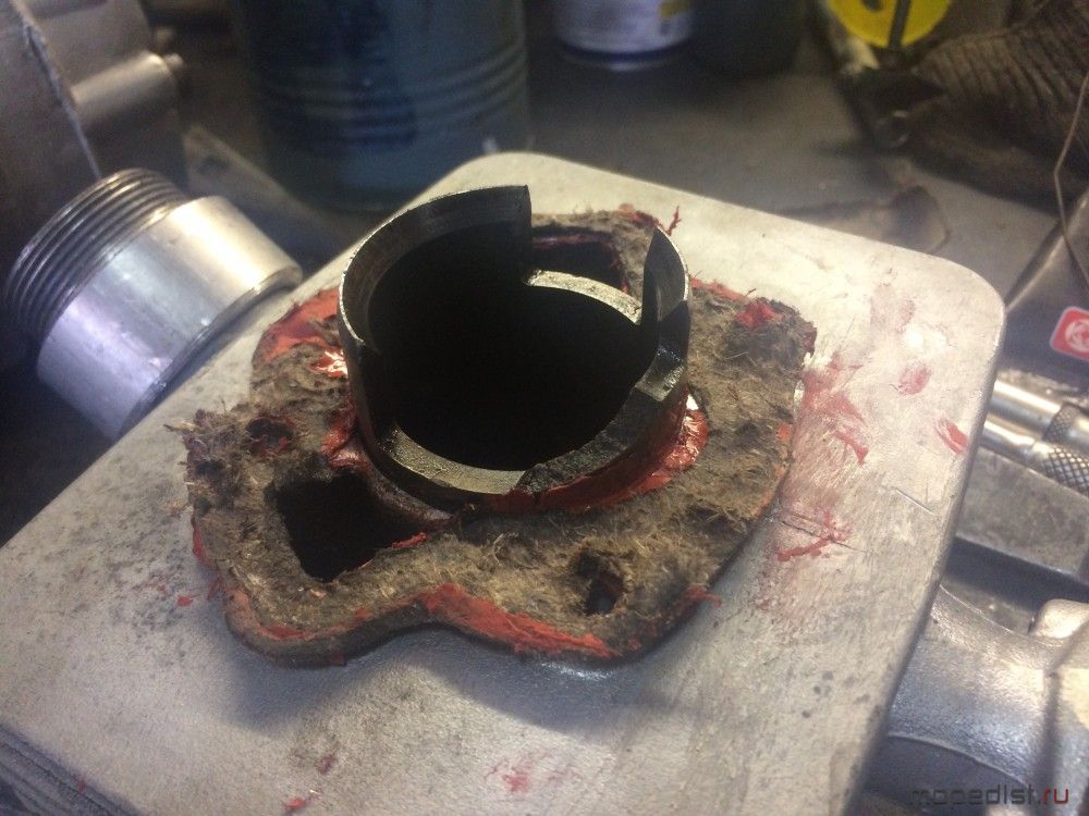

вот такое дело )))
Serg(Rus)
Тольятти
66 дней назад
Проклятые колхозники. Цилиндр точили, зажав за гильзу, в итоге скол, везде герметиком намазано. Если сальник забиваешь без оправки, то используй головку из набора. Nik1977aaa, все поправимо.
Редактировалось: 1 раз (Последний: 5 июня 2017 в 23:30, Serg(Rus): причина не указана)
Nik1977aaa
Новороссийск
3373 дня назад
Да, буду восстанавливать...
Nikolay
Воронеж
88 дней назад
Это конечно пипец) Надо смотреть половинки картера, чтобы ровные были. Если ровные , то использовать прокладку половинок. Если нет, то нормальный герметик, типа Виктор Рейнз. В двигатель лучше нормально вложиться.
