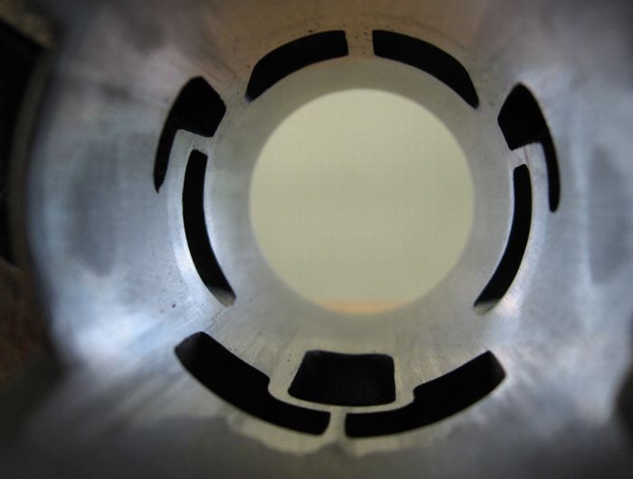

А углы продувки где?Вообще-то это ноу-хау производителя,да.Это оч важно,как продувается цилиндр,как пошла петля продувки и под каким углом дополнительные продувочные каналы её отталкивают от зеркала цилиндра и закручивают в петлю под головкой.Сравните ход поршня и высоту цилиндров этих находок со своими параметрами. Вы скажете
nodast:
ни понил
-разумеется,всё непросто.Насчет половинок-когда стянете их винтами и с прокладкой-они стянутся и течи масла не будет а прокладка заполнит царапины от фрезы.Так они сделаны,но для себя можно притереть по-людски,конечно.
nodast:
Буду выравнивать всё это дело
если можно-лучше с ударом не трогать,вероятно уже есть микротрещины и при выравнивании вполне могут получиться разломы и сколы.
По эскизу развертки цилиндра у Григорьева:там штриховой линией показаны прежние размеры окон,а сплошной уже запиленые,ниже описаны углы выхода каналов продувочных окон.Всё конкретно и честно,можно работать.
Благодарю Кот (Vladimir 53reg),я как-то не догадался для ясности поставить эскиз продувки от Григорьева в предыдущий пост.

я просто показал какие окна на нормальном двиге. Удары были по карбюраторной ванне в сторону генератора. Плоскости я уже притер на 80 наждачке Так что мне с окнами то делать? пилить по григорьеву или оставить как оно есть?Добавлено спустя 14 минутдык. да у меня уже он пиленый. осталось только окно выпуска под трапецию сделать и окна продувочные выровнять ибо пилил хороший мастер

50сс Ямаха,развивающая 115км-это не есть нормальный двиг,не лукавьте.
100 кубовый Минарелли не 50кубовый Карпаты,да,и он даже не японец.
Так что это развертка не годится.Разверток разных в И-нете можно нарыть горы.Если хотите посмотреть рабочие развёртки на 50сс-загляните сюда:
http://www.mopedist.ru/users/11aa22ss/photos/private2759.html
может что и сойдет в дело.Есть и желанная кем-то водянка.
Моторесурс у пиленых цилиндров очень мал,хорошо живёт,да,но быстро умирает.
Вашего пиленого хорошим мастером цилиндра я не видел,решайте сами.

картинки-не сравнительная развертка,мало что поймешь,в дупло заглянув.Делаете на кальке желаемую развертку в масштабе 1х1,делаете другую кальку-оттиск своего цилиндра,накладываете,видите огрехи и решаете.Углы можно померить так-сделать оттиск пластилином,остудить и он сравнительно легко отлепится от рубашки.Далее-угломером или транспортиром замеряете углы в вертикали и в горизонтали.Снова сравниваете,думаете-что и куда и как дальше работать.Есть такие кривые напильнички,плоские,круглые,конусные,маленькие и побольше,для доводочных работ,лекальщики ими пользуются.В мотоклубах они есть,ими хорошо работать.А хорошо и шарошками,если рука крепкая и глаз верный.Потом и шлифмашинкой можно полирнуть.

вот моя развертка цилиндра
