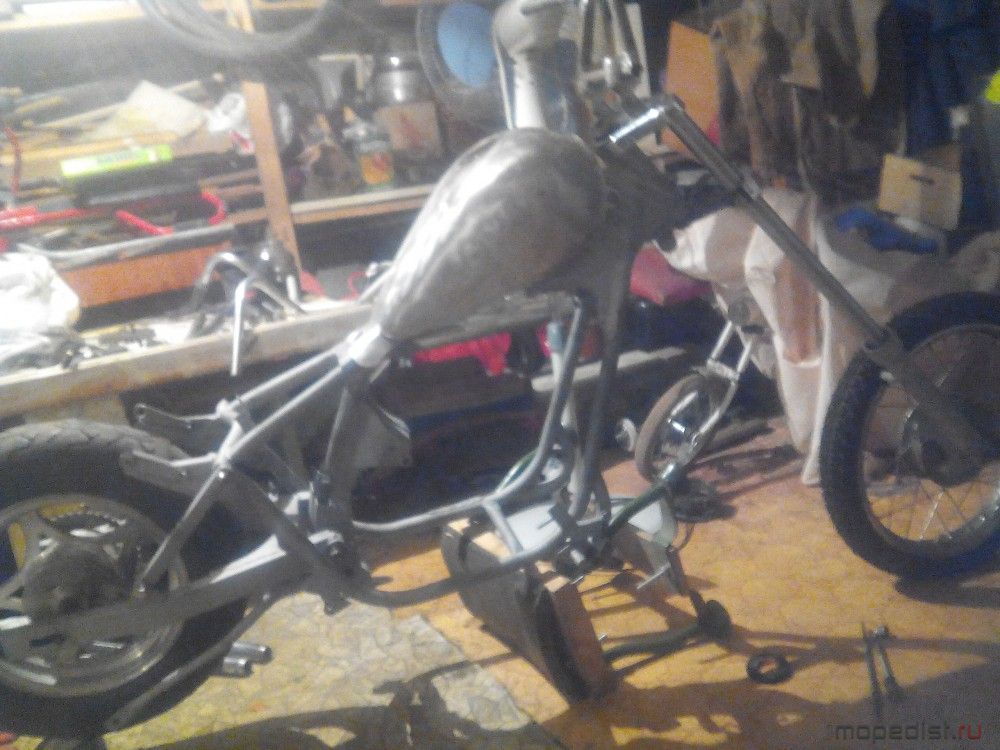

попытка из удрюченного китаймопеда сделать чтото более менее
мопед вайпер zs 50f
бульбазавр
Львов
3469 дней назад
Весной был приобретён мопедос тот
, в состоянии полнейшего говна, незнаю зачем я его купил , но возвращать было позно, решил вложить денег и сделать более менее , взялся за разборку
дале понял что надо менять перья вилки, купил трубу, издал на завод , сделали всего-навсего за 3!! Месяца , я уже думал идти забирать и искать другое место , за то время сделал руль
бульбазавр
Львов
3469 дней назад
Перья сделал немного по длинней,
, дале взялся за чистку , почистил бак , сделал стойки вместо амортизаторов ( не пинайтесь , сам знаю , но зато для вида лучше
, потом много игрался с самодельной проводкой
бульбазавр
Львов
3469 дней назад

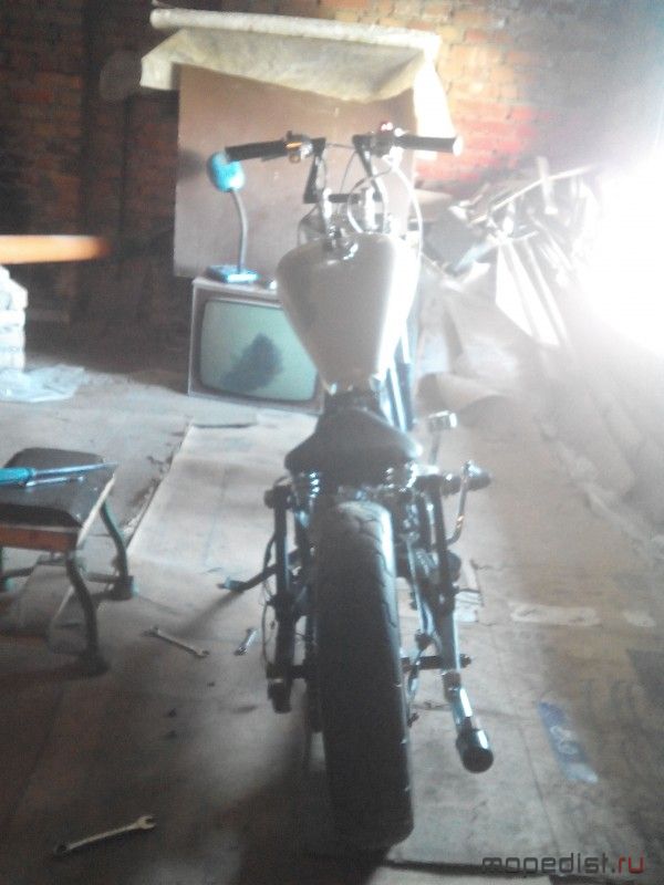

Дале поставил колесо от Карпат ( у родного колёса не было супорта и вообще переднего тормоза небыло) сделал свою седуху , покрасил порошком, собрал
Добавлено спустя 11 минут
, мотор жрал сильно масло , разобрал , там стоял норм цилиндр 47мм (72куба вроде) и поршень у ужасном состоянии, поменяно было кстати одно компресионное кольцо
, собрал , завёл ,( голова была почти в идеале) дальше масло жрет , попробую колпачки поменять и масло другое , щас осталось сделать передний тормоз и мотор чтоб масла не жрал и будет вроде норм
Добавлено спустя 17 минутЕщё напишу вечером , пока нет времени

Выбор выбором , но хотелось хардтейл , все в традициях , ездить на нем особо не планируют так как есть мотоцикл, делался чисто потому что руки чесались, седло на пружинах, мягкое , но с большой ямой жопу неплохо вровняет, аморты лежат, если будет ну очень плохо , то поставлю, у нас дороги вроде не плохие, сегодня попробую заделать передний тормоз, а там если достану деньги на масло то на днях сделаю первый выезд, чисто заценить что получилось
