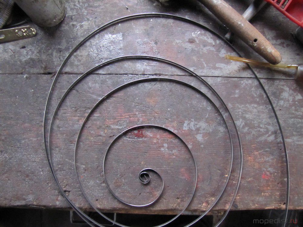

Первая проблема, разобрал армстартер по причине того что выскочил тросик, а при разборке и пружина...
Каким способом ее можно поставить на место? У меня не получается ее скрутить dash , верней скрутить ее получается, но утянуть ее до размеров что бы она вошла в корпус храповика не как.

S.T.A.L.K.E.R.:
Как ни странно довольно просто:
Привязываем веревку к барабану, оплавляем кончик веревки чтобы не распускался (ручку и продетую веревку оставляем).
Цепляем наружный язычек за закраину барабана и укладываем в барабан пружину (направление смотреть по месту, чтобы при заводе пружина закручивалась). Смотрим чтобы петля пружины приходилась по центру и при установке обелась на центральный штырь.
Одеваем барабан на место, попав петлей пружины на штырь и закрепляем винтом. ВНИМАНИЕ!!! Веревка должна быть распущена и оказаться в вырезанном пазу барабана!
Начинаем закручивать барабан до выбора слабены веревки (прямо за веревку, торчащую из паза). Веревка при этом проходит вдоль стенки крышки. Создав достаточнай преднатяг пружины, удерживаем барабан пазом напротив отверстия для веревки и подтягивая за ручку утапливаем веревку, убирая ее из паза.
На все минуты 2.

dim-dim, А если у меня пружина распустилась как фотке выше, как ее скрутить? Она не хочет, у меня не получается ее до конца скрутить, и пока ее скручиваешь, она начинает распускается

S.T.A.L.K.E.R.:
Скручивай внутри барабана, она никуда не денется, задача просто уложить ее, без преднатяга! "Взведешь" ее уже после установки барабана на место.

Я собираю пружину во внутрь барабана,то-есть начинаю с наружного кольца и постепенно закладываю во внутрь.
Уже подсказали...
Попробую завтра так сделатьДобавлено спустя 1 минутуkalininasity, Спасибо за иллюстрация, а то бы так и не понял как нужноДобавлено спустя 2 минуты

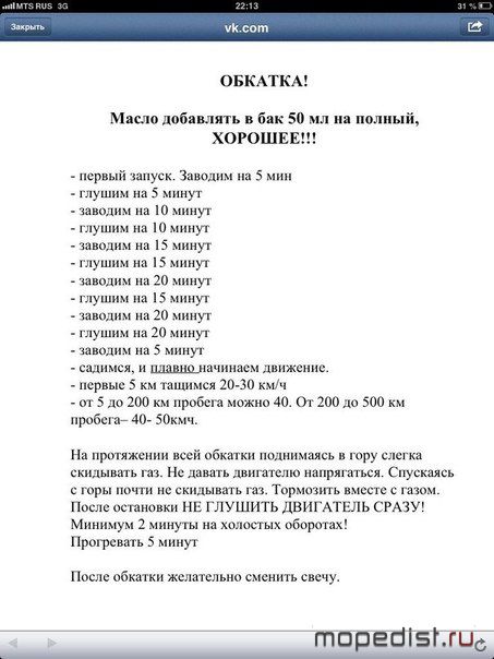

Сам прыкол в том что когда первый раз я его завел он холостые держал идеально и отлично откликался на ручку газа. Воздушная заслонка помоему была на половину открыта. Потом я ее случайно закрыл и он заглох, и после этого вот это и началось. Завтра попробую еще что то с ним сделать. Спасибо за помощь, завтра расскажу о результатахДобавлено спустя 11 минут
Кто что скажет по поводу такой обкатки ЦПГ?
plotter
Провидения
3065 дней назад
Хрень полная. За 20 минут без движения он люто перегреется.
Заводите, ждите когда цилиндр прогреется градусов до 50 и в путь. Первые 200 км сильно не газуйте, после 200 выкручивайте до упора.
