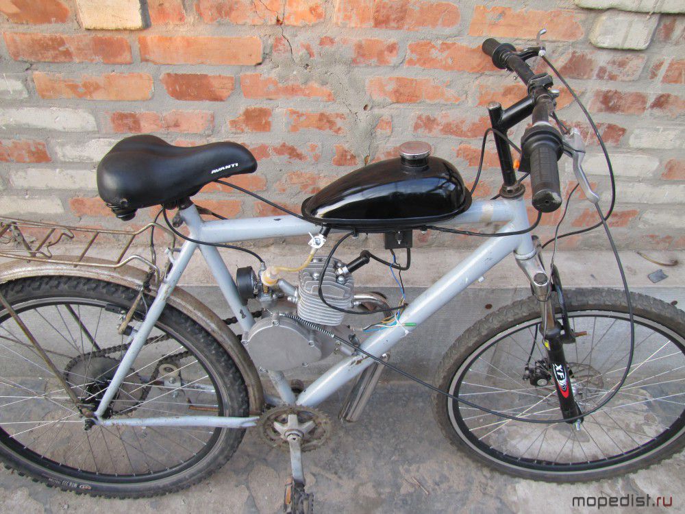

Практически завершил постройку, осталось только фару поставить За время отсутствия новостей в этой теме было установлено: 1. Новые прочные колеса, заспицованы в 4 креста 2. Новое сидло, не очень мягкое, но получше чем стояло На мотовеле проехал уже в раене 15 км, один раз даже разкочегарил его до 50, но не на долго. У кого какой разход у КД80 и с какой звездой?

Давно я здесь нечего не писал. Хочу не много подытожить. 1. Китайские подшипники полно го**о! Хватило где то на 200-250 км и начали звенеть. Думаю в замен их поставить совецкие 202. Они должны быть по лучше. 2. Корзина сцепления звенит и люфт вертикальный. Разборка не помогла. Хоть и в насыпном подшипники китайци не докинули 5 шариков. Добавил, люфт должен был исчезнуть, но как не странно он там остался. Думаю покупать новую корзину. Или же поставить от донора, она там в лучшем состоянии. 3. Рассыпалась шморгалка. Как, я сам не понял. В данный момент выкинута через забор. Завожу с толкача 4. По пути домой сама отвернулась шпилька крепления впускного тракта. Спасла вторая.
