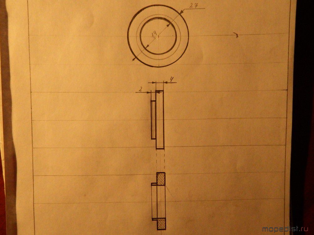

cjdavis, Вот мой тебе чертёж в помощь:
Madest
248 дней назад
rostislav:
Это, я так понимаю, замена уплотнительной шайбы для Д4-Д5?
rostislav
Павловск (Воронежская обл.)
4222 дня назад
Madest, Нет, это сальник от д6, в 2 раза увеличенный на чертеже. Размеры те-же
Редактировалось: 2 раза (Последний: 17 февраля 2014 в 23:22, rostislav: причина не указана)

cjdavis, Образец на чертеже. Размеры сальника на Д6 - 28*16,5*3,5(Исчо раз перемереные)
На сальнике надпись - Д5 02812. Причём два раза, наверно для бестолковых.Сальник каркасный(с металлическим каркасом), стоит пружина.
Максимальная высота саальника, который можно вставить =5мм. Поэтому видимо можно испечь и двухкромочный сальник размером 28*16,5*5
На двигателе Д5 у меня стоит точно такой же сальник, но не знаю, правильно это, или нет.
