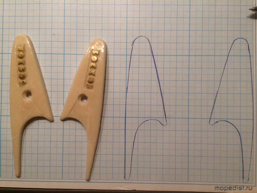

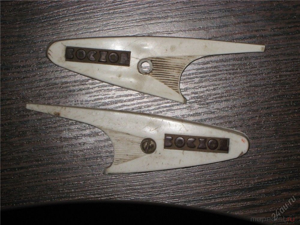

Вы не можете сделать фото эмблем на миллиметровке? Хочу из оргстекла попробовать вырезать. Вот фото эмблем в сети нашел, но они без размеров.

Кстати, у меня теперь есть эмблемы на бак !Спасибо неравнодушным людям, способным создавать своими руками маленькие чудеса. Копия, правда, но мне и этого достаточно. Найду миллиметровку, сфотографирую их для размера и покажу.

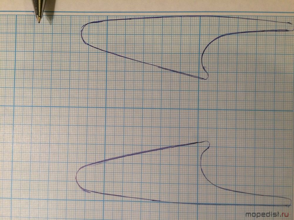

Kaddafi:
Смог ! Лучше поздно, чем никогда.

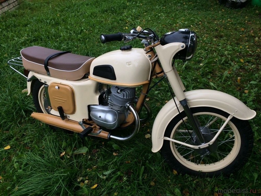

"Восходик" проводит сезон на даче. Жаль немного удалось накатать за лето. Потекла вилка, буду ставить донорскую, в ней люфтов поменьше. Масло погуще попробую. Выносит мозг карб К-36. Понадеялся я на штатный фильтр в бензокране, а зря. Надо было пластиковый добавить. До сих пор комплектация не полная. Ищу запчасти.
