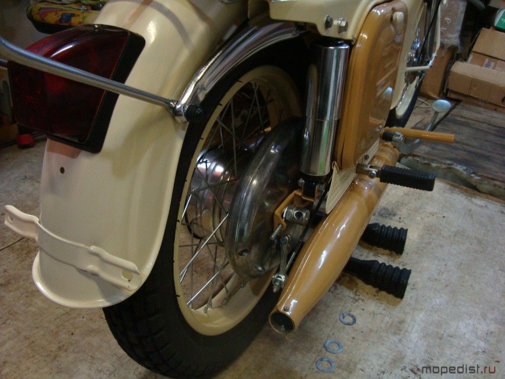

Всем привет ! Сборка медленно,но движется. Проложена проводка.
Вроде четыре провода, а повозиться пришлось. Дело в том, что окрашенные порошком детали при сборке получаются электрически изолированы друг от друга ! Как будто мотоцикл или мопед из пластика. Приходится аккуратно зачищать бормашинкой краску в районе отверстий под крепёж - добиваться надёжного контакта. Иначе "массы" не видать!
Сшили новый чехол на сиденье,правда материал так себе - дешёвка, надо использовать что то вроде экокожи для лодочных кресел. В ателье заупрямились продавать этот материал в количестве, меньшем одного погонного метра. А за метр - не много не мало 1500 р. Не жирно ли для "Восходика" ? Перешить нетрудно, если порвётся (и если появятся лишние деньги), а пока вот так.
Сегодня отдал в пескострйку отчищенные от мазута и нагара глушители, головку с цилиндром. Глушители будут красится в цвет бардачков и рамы, а двигатель - как на заводе, серебрянкой.

Глушить пока нечего, но глушители уже на месте! Отрихтовать удалось только хвостовую часть и сами "флейты".Боковины снаружи ( слева и справа) изрядно помяты, но к ним не добраться. Пришлось поставить трубы "шиворот-навыворот" . Теперь ровные поверхности на виду, а вмятин не видно. Глушители в хроме, почти ровные удалось найти не дешевле 1500 за штуку. И опять вмешалась "жаба"! Оставлю до лучших времён, раньше купил бы, не раздумывая.
