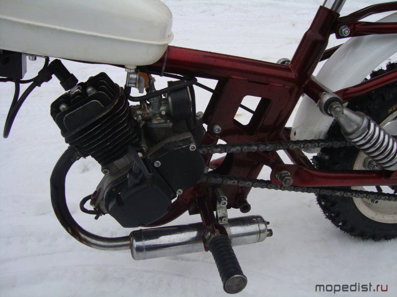

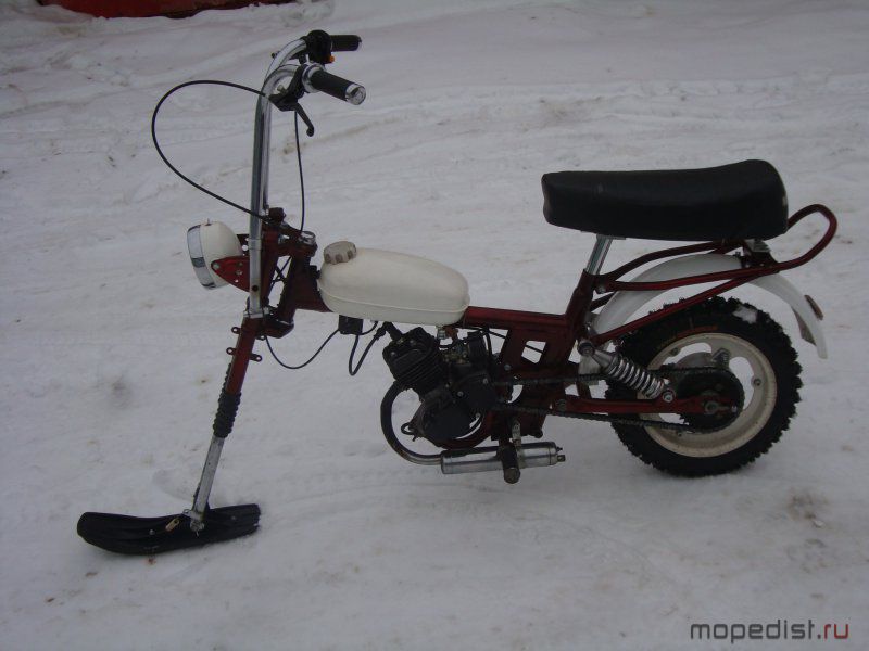

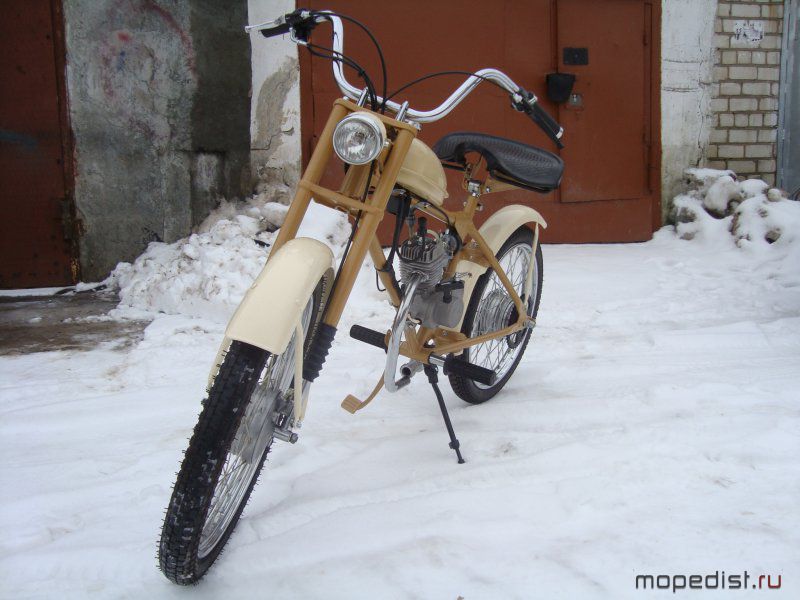

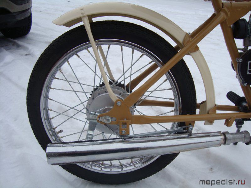

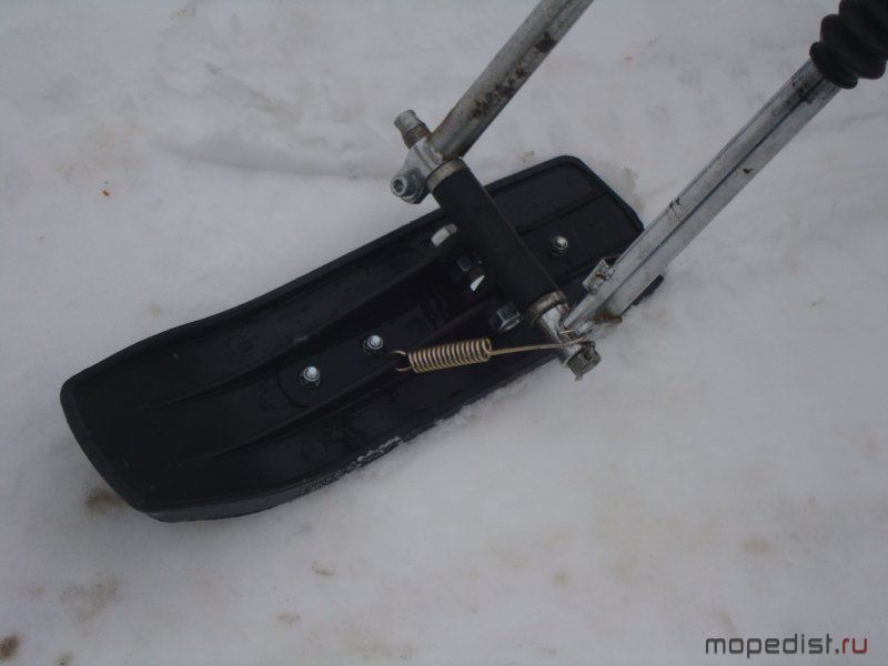

Меня спрашивали про мопеды, что на заднем плане. Сегодня чудом вспомнил про фотоаппарат, сделал несколько фото. Стоит ли открывать новую тему про мопеды-"полусамоделки" ? Если интерес появится, пишите - расскажу. "Рига-13" в процессе, к весне надеюсь закончить. "Рига-мини" - в зимнем варианте, катаюсь иногда, потехи ради.
PaVeL
4094 дня назад

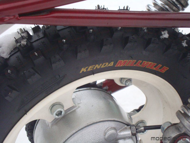

Я тоже лыжу ставил и тоже от снегоката, забавная штука выходит.
А маркировку резины на заднем колесе не подскажите, очень понравилась.
Я ставил тоже зубастую дуро, но она бралась изначально для муравья и для стеллы была слишком высоковата и широкой в итоге снял хотя по лесным дорожкам ехала хорошо.

Что ни мопед, то произведение искусства.

Да, красиво все смотрятся!!!!!!

PaVeL:
KENDA 90/100-10, если память не изменяет. Буду в гараже - уточню. Мопеды ешё есть, потом похвастаюсь. Думал продать пару штук, но пока жалко расставаться. Легко расставаться лишь с купленными вещами, а если вложил свой труд и, как говорится, душу, то ...

АндрейК.:
Ухты она ещё и шипованная, я с телефона смотрел до этого не заметил.
Аппараты классно сделаны хоть и не в родне, но качественно и с душой.

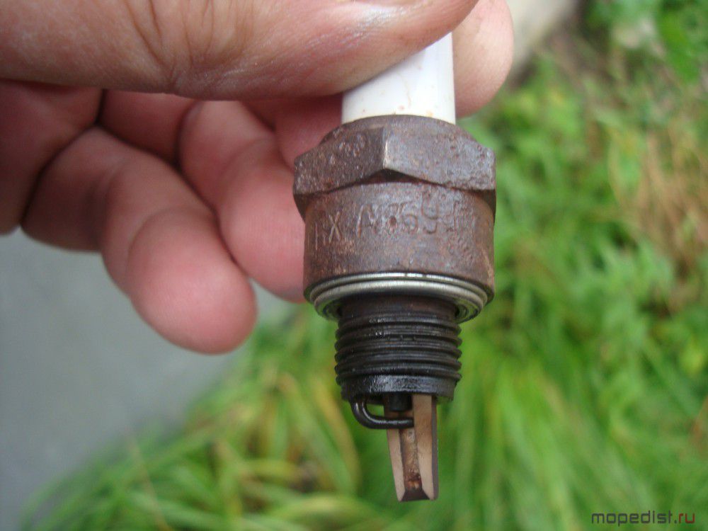

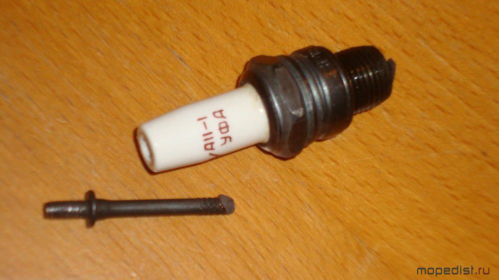

Мотоцикл скоро пройдёт первую сотню километров по дорогам 21-го века ! Жаль современная российская свеча зажигания не выдержала и 50-ти километров. Ладно хоть не в пути, у гаража.
Есть родная свеча. Попробовать отпескоструить и вернуть на место ?

Теперь и свеча на мотоцикле родная (маркирована 1958г.). Работает лучше прочих, даже рифлёных. По крайней мере, мотор запускается без предварительного выкручивания и чистки свечи после каждой поездки. Причина, как мне видится, в ослаблении "искры" из за размагнитившегося с годами ротора генератора. Теперь малейшая утечка тока по загрязнённому или влажному изолятору приводит к полному пропаданию искры. Да и лампа фары работает в полсилы. Пробовал коротить на небольшое время обмотки генератора при работе двигателя на средних оборотах - так советуют в интернете. Вроде чуть лучше стало. Но есть ещё один способ ( в тех же советах), когда на обмотки короткими импульсами подают большие токи от автомобильного аккумулятора (12-18 вольт), совместив роторные полюса со статорными. Вопрос, кто нибудь пробовал таким образом намагнитить ротор ? Ещё беда с бензокраном. Старый совсем изношен по конусам, тереть некуда. Купил китайский для "покататься", на сезон. А он, засранец, только два дня отработал. Наружу из него не капает, но в карб течёт так, что можно ехать и с закрытым, пробовал.
9 часов назад
АндрейК., Непонятно какую вы ставите свечу?, важен не год выпуска, а калильное число.
Уфимская (А11), поставленная вами прошлый раз, сгорела по вашей вине. Нужна А14 или А17.
Если требуется чистка свечи после каждой поездки - то неисправна поршневая группа или карбюратор.

Спасибо большое за ответы !"Намагничивать", конечно не буду, а вот подвигать абрис можно попробовать. Детали сейчас в заводском положении, метки краской на месте. Лампа горит ровно, без пробоев. Калильное число свечи не помню, надо посмотреть при случае, центральный электрод из тонкой проволоки, боковой тоже заметно тоньше, чем у тех свечей, что сейчас в продаже. После поездки (25-30 минут) на всех режимах, по асфальту, конус изолятора свечи коричнево-кирпичный. Видимо малейший "перелив" при холодном пуске исключает искрообразование напрочь. Компрессия, судя по усилию на кикстартере, нормальной тяге и лёгком пуске (1-2 кика) на чистой свече, в норме. Игла на заслонке карбюратора в среднем положении (попробовать опустить на 1 деление?). Да, на конусе краника заметные задиры от грязи. Штатной сеточки на заборной трубке, увы нет. В этом смысле у китайского аналога преимущество!
Спустя несколько часов: Сходил в гараж, выкрутил свечку, чтоб посмотреть маркировку и выяснилось,что не зря это сделал. Спасибо форуму. Свеча, вроде А-6У. А вот изолятор не выдержал.
Нашёл у тестя в барахле свечку А-11БС, 1972г.в. Почистил от ржавчины, вкрутил - работает !

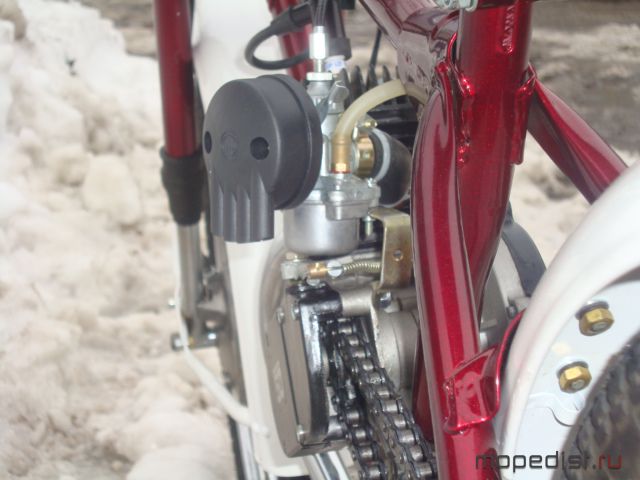

[ На Ригу-13 "КД" без доработки крепёжных бобышек картера не влезет - мешает карбюратор. Нужно снять около 15 мм "лишнего" металла. Если неохота пилить/фрезеровать, то можно просто развернуть карбюратор в сторону, разрезав штатный патрубок и сделав вставку-уголок на 90 град. из куска маслобензостойкого автомобильного (ВАЗ) шланга вентиляции картера. На второй Риге -13 я так и сделал.

Абрис в этих генераторах "уходит" когда сильно изнашиваются контакты и текстолит кулачка. Желательно сразу заменить на новые.
Свечка которая лопнула, раньше видимо прокаливалась на открытом огне, и прокаливалась неправильно. Лучше не пользоваться свечками, подаренными добрыми дядями из гаражей, неизвестно с каким калильным числом. Что такое свечка А-11бс уже на память не помню, но посмотрю. Но на этот мотор нужны уже другие свечи, так как бензин уже 93, а не 66 или 72, какой заливали после войны.
Если совсем ничего нет, то можно поставить А17 от жигулей. Но понадобится проставить её кольцом высотой примерно 5мм и ещё одним уплотнительным кольцом.

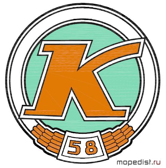

Эмблему на бак изготовил по упрощённой технологии - на принтере напечатал, на тонкой самоклеящейся плёнке. Издалека смотрится нормально, но ... надо бы переделать.
А можно этот процесс описать по подробнее,какая конкретно плёнка,какой принтер использовался и как влияет на
принтерную краску попадание бензина ?
АндрейК.
Нижний Новгород
188 дней назад
Взял с собой флэшку с этим файлом
и попросил в конторе, оказывающей всевозможные полиграфические услуги распечатать его на самоклеящейся плёнке. Плёнка эта в последствии отделяется от бумажной подложки и клеится на чистую поверхность. Только в случае с баком нужно выбирать наиболее плоское место, иначе наклейка не сможет принять выпуклую форму, пойдёт волной. Бензин на краску пока не попадал, заливаю очень аккуратно, да и резинка пробки бака держит хорошо.
Эта свечка подойдёт. По старому госту: 11 - длина изолятора, Б - изолятор боркорунд, С - герметик стекло.
Но лучше под 93 бенз, из старых (до 1974года) - А7,5БС; А7,5ХС. Из новых А17в.
А чтобы этого не было,печатаем картинку на оракале и клеим с феном и ракелем.

Свеча А-11БС работает штатно, цвет изолятора стал светло коричневый после перестановки иглы заслонки вниз на одно деление. Холодный запуск вполне нормальный для "старичка" - 3-4 кика.
