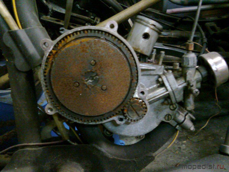

Сегодня разобрал мотор, подшипники закисли, завтра куплю новые.
Почистил карбюратор, в нем была непонятная субстанция в виде желе.
Разобрал краник бензобака, там был лед.
Цилиндр с головкой отпескострую.

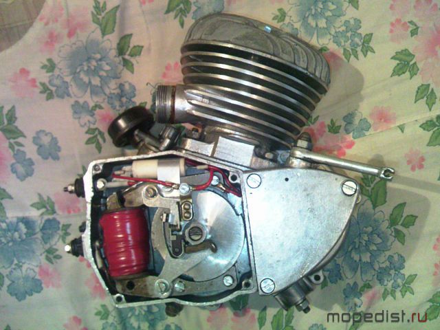

Вот вопрос от какого мотора это зажигание с бабиной.

Поправлю писателя свыше.Подкова от Д6 со сгоревшей ВВ обмоткой.Поэтому и переделано на бобину.Ставь зажигание от Д8 и все будет О*кей. И на свет 12В появится. П.С.Прерыватель РОДНОЙ Д6!!!Посмотреть бы мне на *мастера* установившего прерыватель Д4-5 на Д6-8!!!

Кулачки самые что ни наесть обычные с Д6. На Д4 и Д5 были совсем другие, не взаимозаменямые с этими. Более поздняя модификация-та, что появилась на Д8, подойдёт и на магнето Д6.
А катушка-да, от Д6, но со срезанной вторичкой.
Для сравнения: прерыватели от Д8 (вверху) и Д6 (внизу).

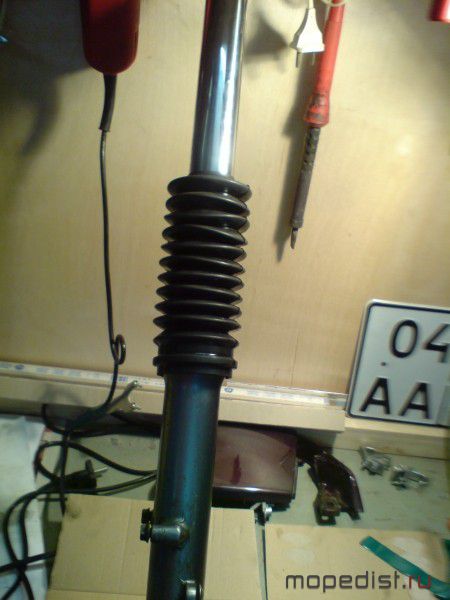

Должны быть на вилке пыльники?Типо таких.
rostislav
Павловск (Воронежская обл.)
4353 дня назад
Женёк LV:
Нет совсем не такие.

На 11 не встречал,на 13 стоят такие же как на 22,Дельте.На все свои мопеды я их ставлю.Зачем лишняя грязь в вилке.Подойдут и от Карпат.

rostislav, я знаю как они выглядят, примера не нашел.

Вот я давно уже переделывал эти две Дешки 6 и 8.Состыковывал комплектующие от зажигания с разных моделей Дешек.НО всегда и на все свои Дешки для надежности я ставлю зажигание от Д8.На данных подковах менял диоды,вот и изолента...

На педальной звезде даже оцинковка цела, а вот руль с ржавчиной!
