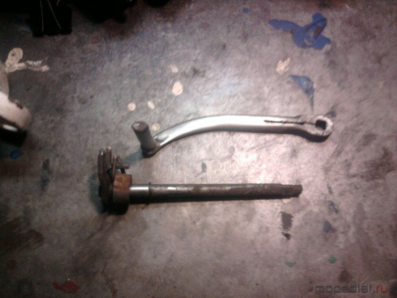

smoke Я этот вал делал из оси тормозной лапки от нового минска:
Шлицы одинаковые! Отрезаем и протачиваем вал в нужный размер:
Для примера - в этом случае токарка обошлась 4лата, при изготовлении с "ноля" - 18 латов.... Основная проблема - нарезка шлицов! Поэтому был найден бюджетный вариант. Кстати, лапка переключения скоростей от Восхода сидит намного лучше оригинальной.Поэтому надо выбирать - оригинал для красоты, или восходовская для езды!

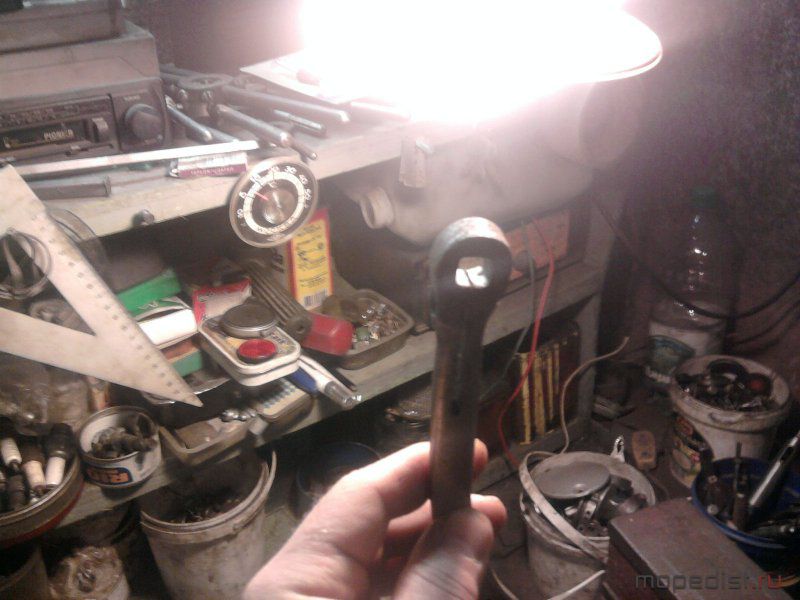

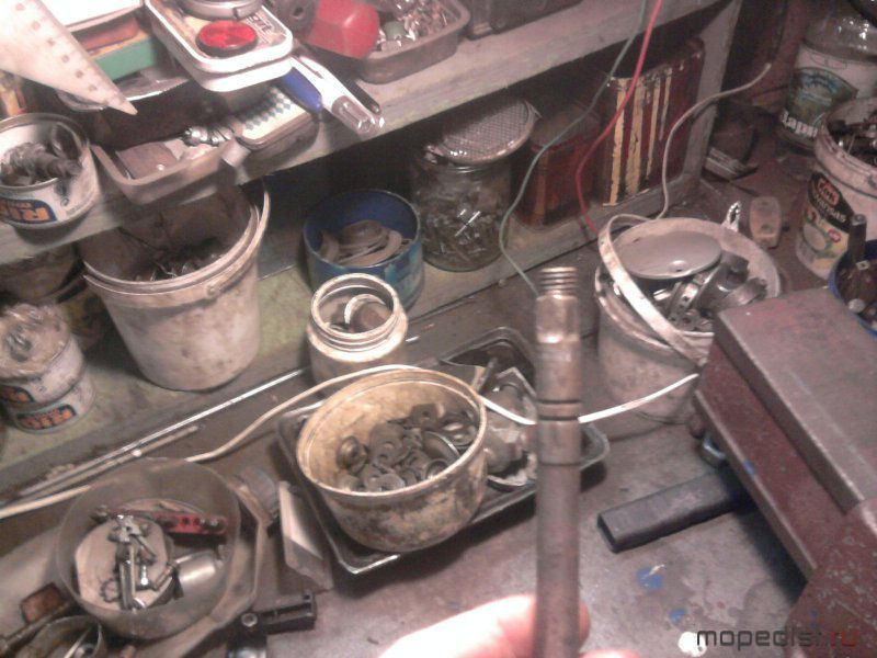

smoke По поводу лапки.... Глянул в гараже:
На мой взгляд самопал... Резьба обычно в таких местах М10х1, здесь замено шаг больше:
На самой лапке есть следы сварки - как внутри:
Так и снаружи:
Пролистал литературу тех лет по ремонту мотоциклов - "квадрата" нигде не встретил... Если бы в заводских условиях делали, то как минимум "квадрат" был бы развернут углом к прорези, ибо так намного проще зажать.Да и лапка получается не регулируемая, чего во времена СССР явно допустить не могли. Для колхозника - под сапог, для фабричных - под ботинок.
Встречал валы у которых не наружная резьба, а наоборот - болт вкручивался....
думаю для того, чтобы лапка не спадала.... Этот вал самое хлипкое место после коленвала в этом моторе....
Многие по привычке, после тяжелого мотоцикла, лупили ногой по лапке со всего маху... вот и выкручивались потом как могли... В деревнях с запчастями было туго, зато МТС рядом! smile

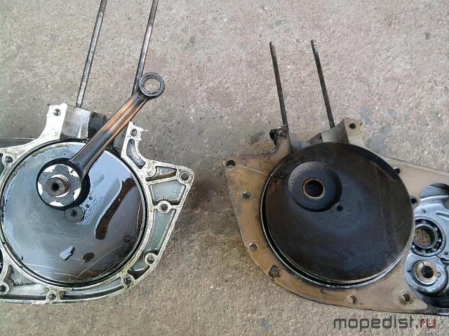

Коленвал сам распрессовывался ?
Проблема стала проявляться в том, что двигатель стал работать в разнос, как при пробитом конденсаторе... постоянно сбивалось зажигание.... Подшипник в НГШ нормальный... втулки в щеках просели...
