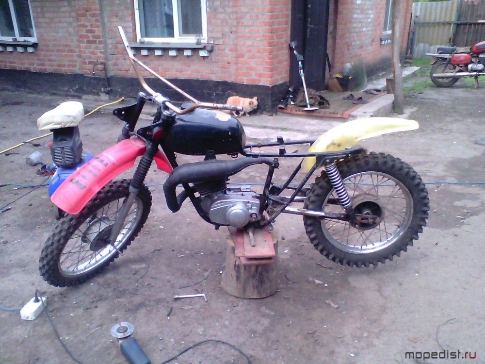

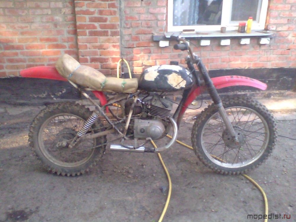

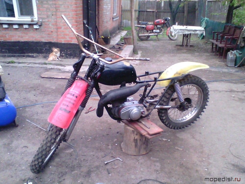

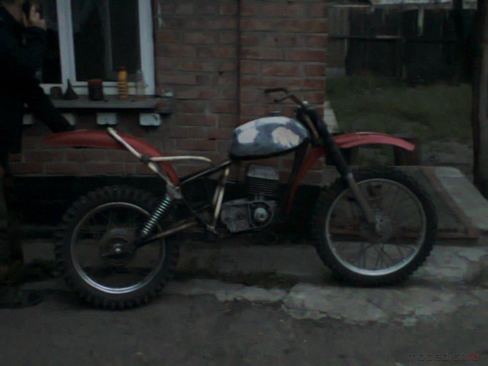

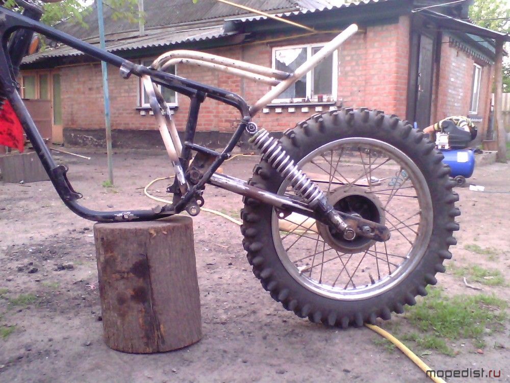

проект не был заброшен и спустя чуть больше года начали покупать запчасти от различных мотоциклов для постройки кроссового минска. когда все было куплено прикинули все на стандартную раму
после чего была полностью переварена задняя часть рамы
Добавлено спустя 6 минутсосед отдал заднее крыло от чз, которое валялось у него на чердаке
сейчас мотоцикл собран для проверки всех узлов и доработки, после чего будет разобран и покрашен
на вото зад получился задран, но на самом деле это не так, просто поролон сильно торчит
