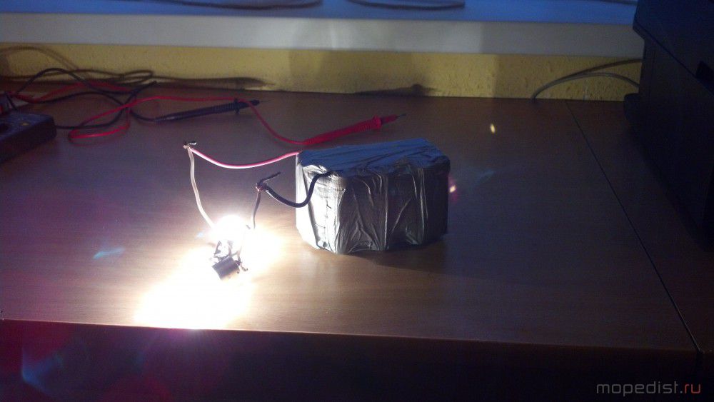

Батарею получил. Оказалась полностью разряженой. Поставил на зарядку, но что-то странно, по достижению 2Ач половина батареи начала прилично греться. Пробую ее раскачать, пока голову не починили (что-то токарь тянет).
hizheka
1020 дней назад
Как уже сказал в личике ячейки так себе. Когда выслал то батарея была заражена на примерно 75%. Если не лень то вкачайте в нее 6ач на малых токах (0.1с и меньше), тогда заряжённые банки будут слегка греться и не брать заряд а разрежённые зарядятся. У этих элементов большой само разряд так что ничего удивительного.Добавлено спустя 7 минутИ кстати, какое напряжение было у батареи перед началом заряда? Почему решили что она разряжена? Разряжали аймаксом? До какова напряжения?
plotter
Провидения
3016 дней назад
Напряжение было около 7В. Тоесть 0.7 на банку, что очень мало (рекомендуют разряжать не ниже 0.8). Заряжается током 1А до 2.1Ач, после аймакс вырубает по дельте. Странно, но греется только половина аккума. Там с проводкой все хорошо? Может одна секция отпала?
Поставил сейчас на ночь заряжаться током 0,6А.Добавлено спустя 4 минутыСменил ток на 300мА. Если там одна секция отвалилась, то ток 600мА ее угробит.

Надо размотать шахид-дизайн и глянуть сборку. Может хреново припаялось где, или провод коротит. Моя сборка за 3,5 года потеряла около 30% ёмкости, но саморазряд очень низкий, доли вольта за месяц на сборку, дольше без дела не оставлял.

plotter, Все там нормально с пайкой. Как я уже сказал задирайте дельту на максимум и маленьким током заряжайте батарею. Если бы там что то отпало то контакта бы не было! Именно у этих элементом саморазряд большой!
