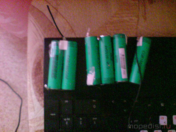

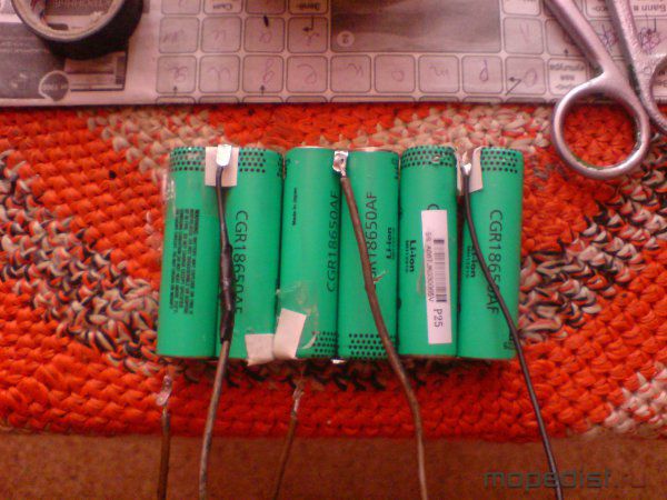

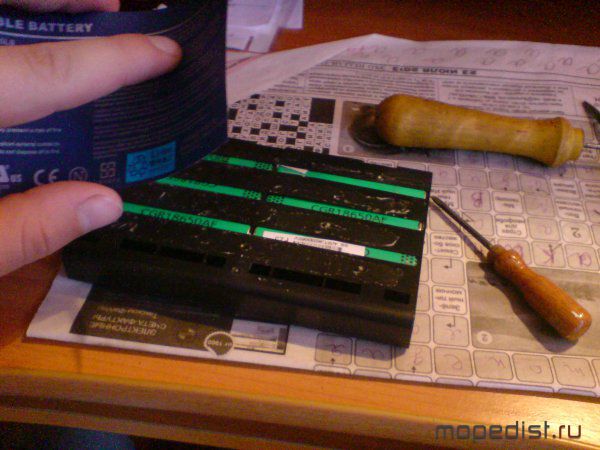

Есть у меня старый ноут- ну не поиграть на нём, не то железо, так, в инет выйти фильм глянуть... Смотрю- вылезло сообщение- замените батарею. Держать резко перестала, буквально несколько минут. Решил раскидать.
Внутри оказались Li-ion элементы форм-фактора 18650. замерить не удавалось, наглые китайцы запаяли корпус батареи и оставили 1см проводов. Пришлось полностью разобрать. Как оказалось, все 6 банок целы и невредимы, разбег есть только на 2 банках и составляет 0,02в. По всей видимости сдохла электроника в корпусе батареи. Ну да и хрен с ней, банки главное живы, а ноут работает и без батареи- только от сети. Банки были соединены 3s2p я так и оставил. Итого получаем 12в 4А*ч. Припаял я дополнительно балансирные провода, хочу заказать разъёмы как на "наркоте", чтоб заряжать аймаксом. Теперь думаю, куда применить. Ещё год назад не задумываясь поставил бы себе на планету этот аккум для питания проводки. Но теперь там уже находится dc-dc преобразователь 48/12.
На машину такой поставить- фиг знает, если только запитать от него сигналку, полностью отвязав от бортовой сети авто. Надо над этим подумать. В качестве стартерной конечно не подойдёт для машины.

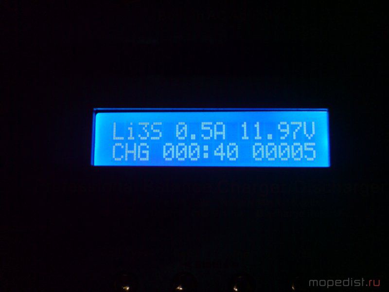

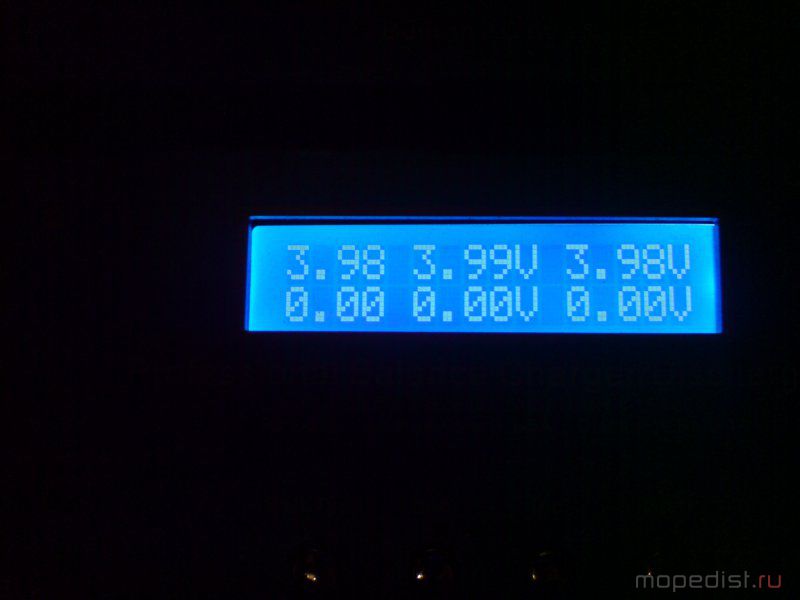

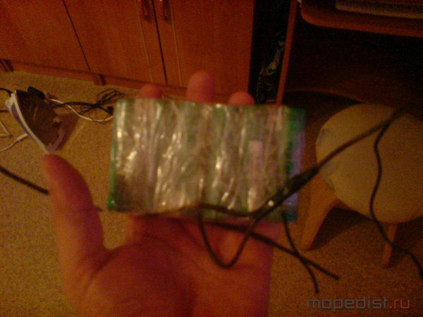

Доделал я всё-таки балансирный разьём батарее, которую извлёк из ноута. Зарядил, разбаланса нет. Поскольку токи разряда небольшие(не более 2С), думаю использовать при ремонте авто-проводок(бывает приезжает народ), лёгкий вес позволяет взять в карман, а ёмкость 4А*ч позволяет лазить по проводке не один час. хотя может быть запитаю на своей машине периферийное освещение, отвязав от остальной проводки.
