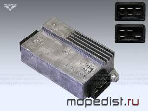

Фёдор,БКС выглядит так.

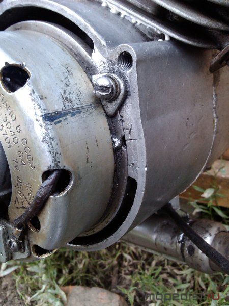

Я снова добрался до своего мопеда. Глянул я зажигание и понял, что с ним мне двигатель не запустить. Смотрю оно уже и не по рискам стоит и не могу понять, какая заводская, а какую предидущий хозяин сделал.
Помогите определится, какие риски надо совместить?
И еще, зазор между статором и ротором каким должен быть? а то что-то он большеват
