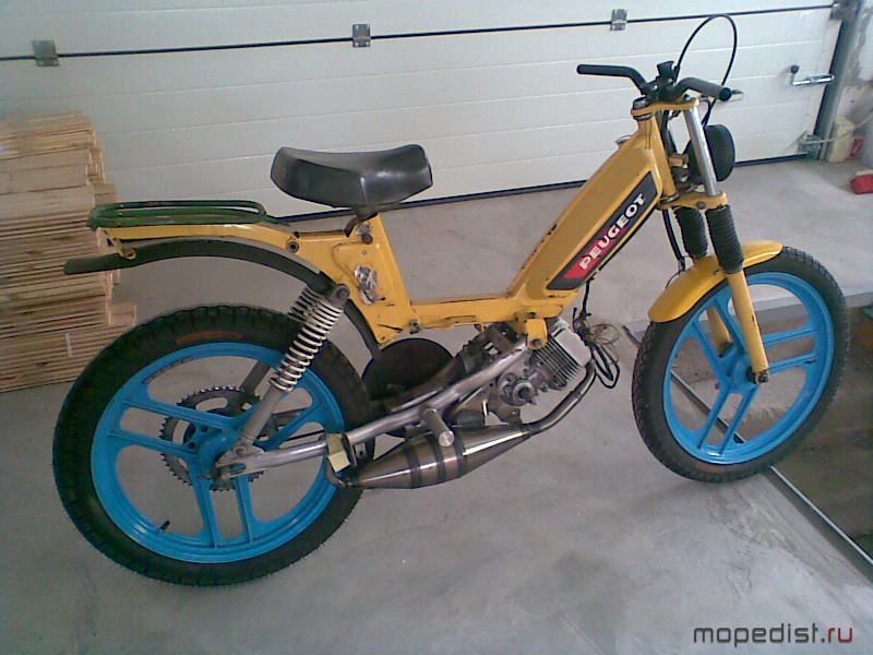

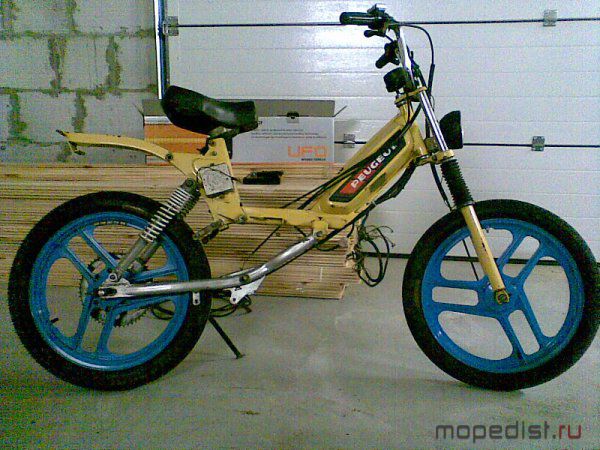

Мопед постепенно обрастает детальками. Заднее колесо пока старое, потом будет такое же, как спереди.
Фишка "гоночной" версии Dellorto PHBG - болт внизу камеры для быстрого доступа к жиклеру. Как на дешке, короче. ;)

Хозяйке на заметку: очень правильная идея при первоначальной прикидке деталей не ставить поршневое кольцо, чтобы не поломать его если потом еще придется снимать-ставить цилиндр. Но не надо забывать его потом таки поставить, иначе будете два часа чесать репу, почему у вас компрессия два.
В общем, мы строили, строили, и наконец построили. Сегодня первый раз завёл и чуть покатался вокруг дома. Надо настраивать карб, явно очень богатит.
Главная беда, это отсутствующий передний тормоз. Переходник под тормозной диск на колесе оказался дерьмовым, надо делать новый, а токари как назло все повымерли. Если кто знает контакты токаря, который сделает более-менее быстро единичную деталь из алюминия, поделитесь - буду очень благодарен.

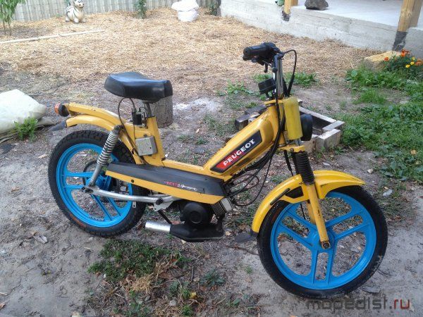

Огромное спасибо Madest'у за переходник для тормозного диска! Теперь у пыжика наконец-то есть нормальный передний тормоз.
В принципе, почти все работы закончены. Надеюсь. smile Осталась настройка всего, начиная с карба и варика.

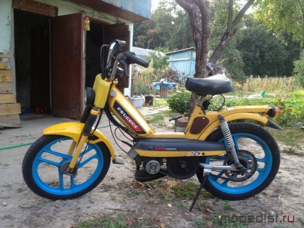

В воскресенье прокатился в компании Антона (Симс). Изначально думал проводить его до большой дороги, а в результате, уже в одиночку, проехал круг почета вокруг Кремля :)

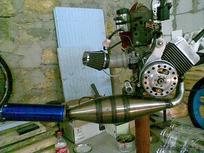

трубу почти сваялДобавлено спустя 4 минуты
вот такой ход получается,посмотрим как в езде будет,ХЗ?

ну вот запустил моторчик,ничего так мявкает.Обороты были 9000 предел,сейчас 10800 легко.я пока над ним не издеваюсь,пусть немного притрётся,зажигание покручу.Мне надо с него 12000,и будем считать что мотор готов,можно будет заниматься ходовкой.Добавлено спустя 3 минутыпозже выложу видео
