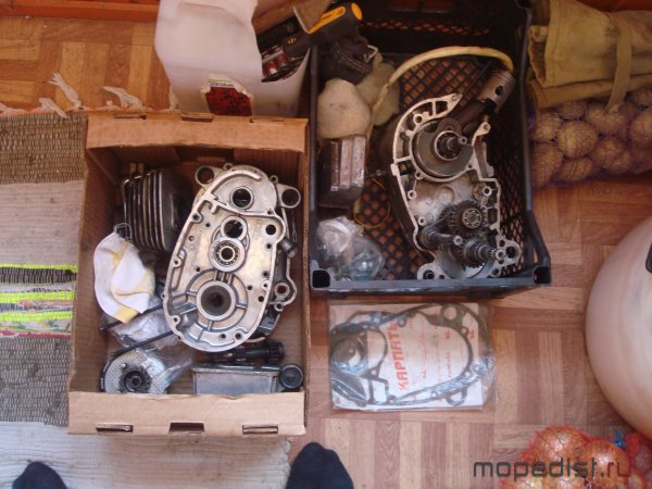

Кстати, снял я двигатель от Карпаты - 2. Буду переборку делать. Но первые же неудачи постигли меня. А именно сорванная шляпка на болте, который держит картеры. Купил сверла хорошие, буду высверливать. Скинув цилиндр, я удивился. Родная поршневая, которая не менялась не разу новая. Совершенно нулевая. Ни задира, ни царапины. Родные прокладки сохранились на "УРА" так что менять их не придется. Сцепление тоже нулевое. СССР и как новое. Осталось только скорости проверить и тогда буду ставить мотор!
Редактировалось: 1 раз (Последний: 18 сентября 2012 в 19:31)
для героев рай, ад для дураков!
tailer
Армавир
4813 дней назад
Был сегодня в гараже. Не смог друг мне привезти дрель и я пытался подручными средствами открутить картеры. Фигушки там. Не 1 болт не поддался. Металл просто слизывается.Видимо попались болты мне плохого качества. Почистил крышки, двигатель помыл. Пока дрели и прокладок нет. Вернее есть, но на даче. Буду делать другу скутер. Пластик уже сняли, помыли, завтра красить будем наверное!

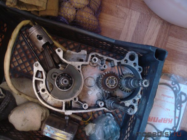

Кстати вот фотки двигателя!
Sorry за ужасное качество.
Дырка на крышке и картере убивает. Такое ощущение что ее чем-то проело.

Снизу на приливе болт, выкручивай. Под ним пружина и сам фиксатор. Неможет такого быть чтобы скоростя были, а нейтрали нет.

Ну вот. С двигателем подхожу к концу. Завтра схожу за герметиком и буду собирать.
За сегодня помыл картеры, все посмотрел. Вчера до ночи высверливал винт. Все самое страшное позади.
Вот фото. Жалко сломал родную прокладку.
Добавлено через 1 минуту
Все шестерни в отличном состоянии. Поршень тоже. Осталось только выкрутить шпильку и готов к сборке мой двигатель :D

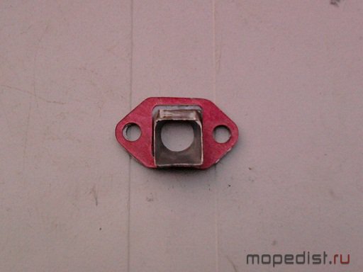

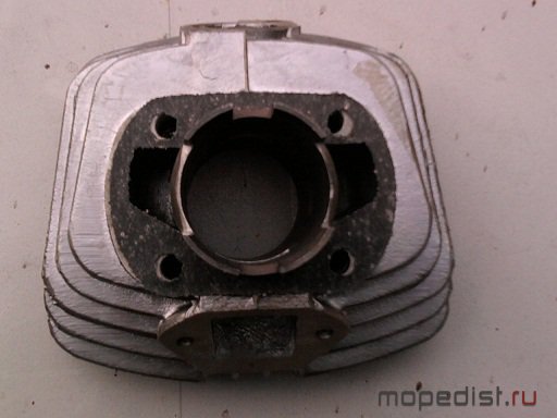

Вставлю свои пять копеек раз уж коснулись этой темы... Только не покупай вот такой комплект:
Из всего комплекта удалось пристроить после перепробивки отверстий только прокладку под крышку сцепления!Фото говорят сами за себя:
А потом ищем где сосет, ведь не должно! Прокладки то новые! crazy
