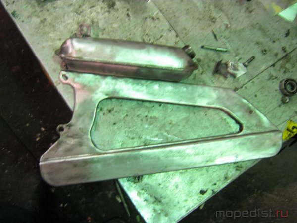

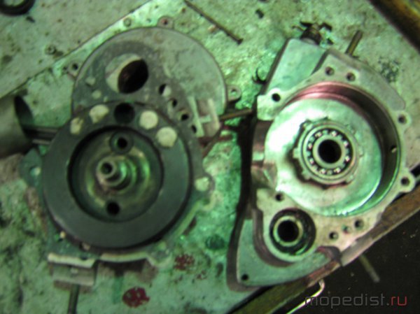

Попал мне в руки вот такой агрегат,комплектность 70%:

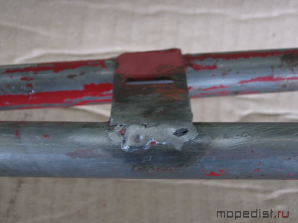

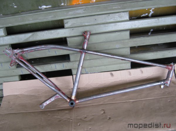

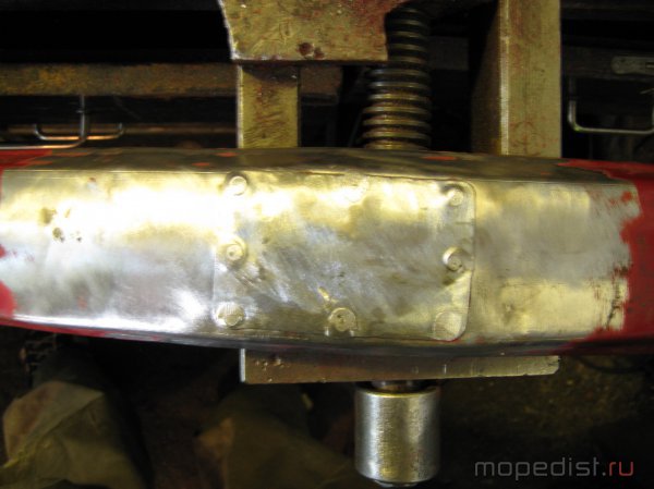

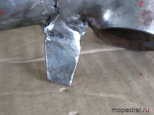

Раскидка:
Сварка, зачистка:

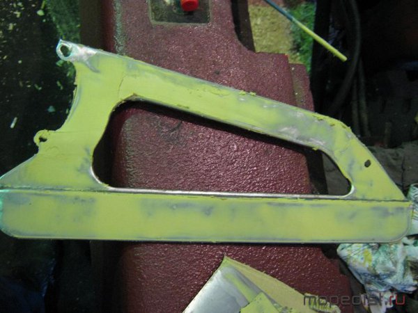

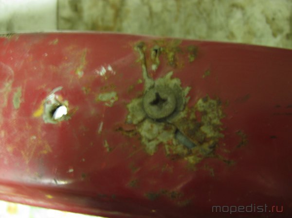

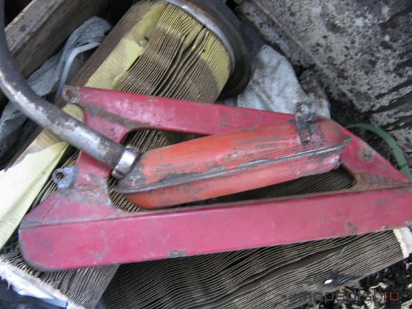

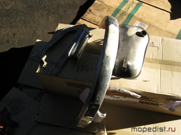

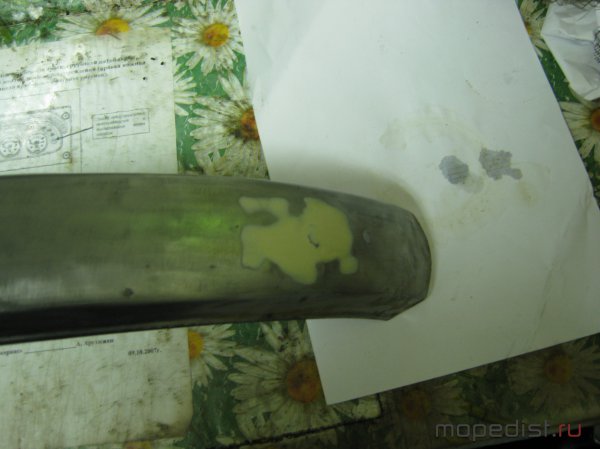

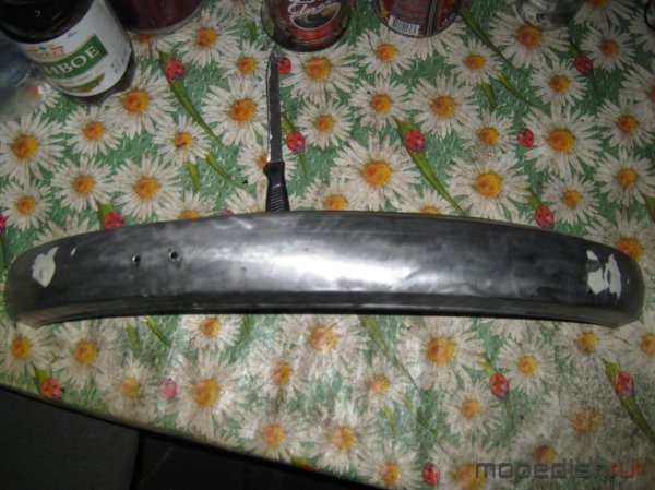

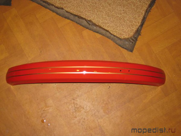

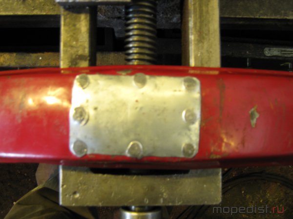

Занялся крыльями. Переднее:
С задним все намного хуже:

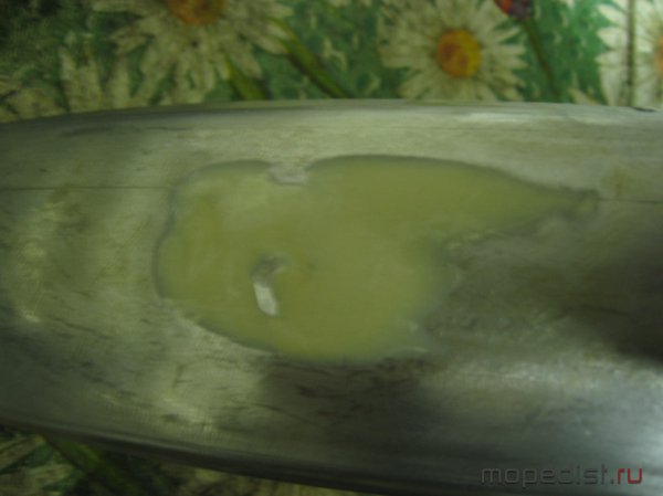

А вот и он - заправленный растворителем:
Здесь жили лягушки:
Отчистил:
Герой асфальта
Тамбов
3884 дня назад
да уж чудная машина. д-6 что ли? непонятно после того как располовинил там че солидол что ли? что то засрано все там. когда же готов будет?
shh-aleks
Нижний Новгород
3868 дней назад
Ну что там может быть? С перепою залили растворитель, завели, проехались. Через три метра двигатель дал клина. Так и бросили в сарае. А там воробьи, куры, атмосферные осадки. Головка и цилиндр в окисле. В баке какой то мазутный налет, бензином не растворяется и мажется пардон как сопли. Но растворитель помог, все отмыл. Постараюсь за две недели управиться. Смотря как с запчастями будет.

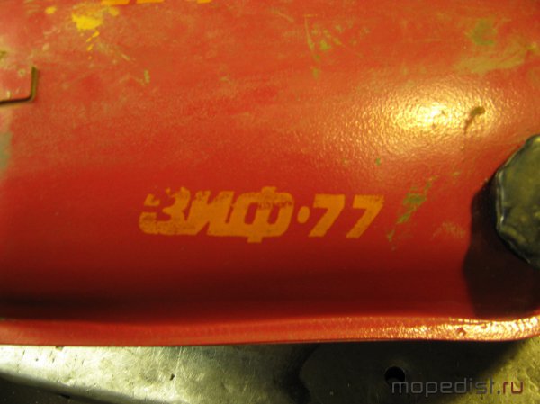

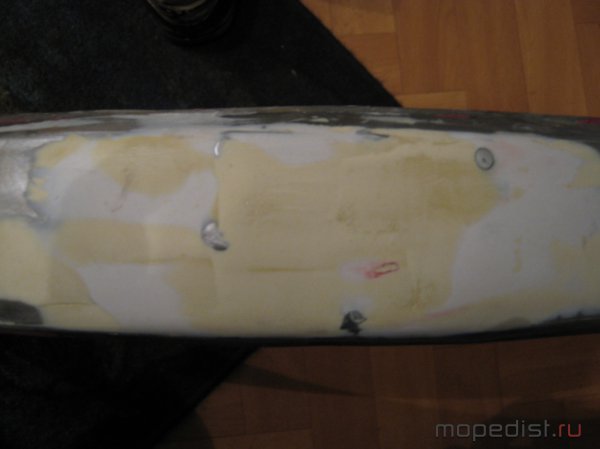

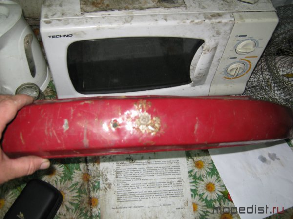

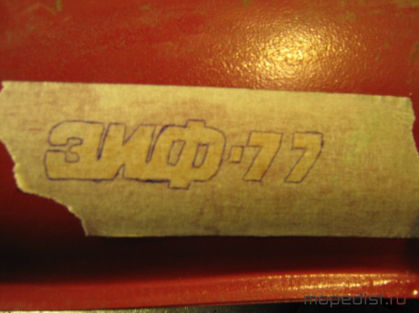

Решил снять шаблон с бака:
Мопед будет ярко-красного цвета, возможно с полосками на крыльях и сбоку рамы( еще не решил). Вопрос-какого цвета сделать надпись на баке?

Интересная работа. Слежу за темой. Надпись и полоски сделай жёлтыми... Будет красиво.

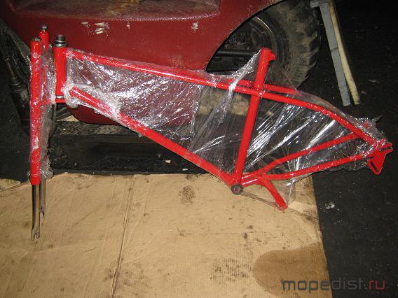

Отгрунтована первая партия:

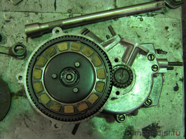

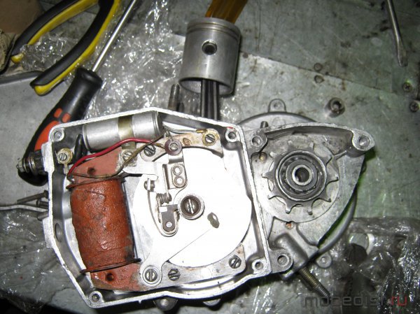

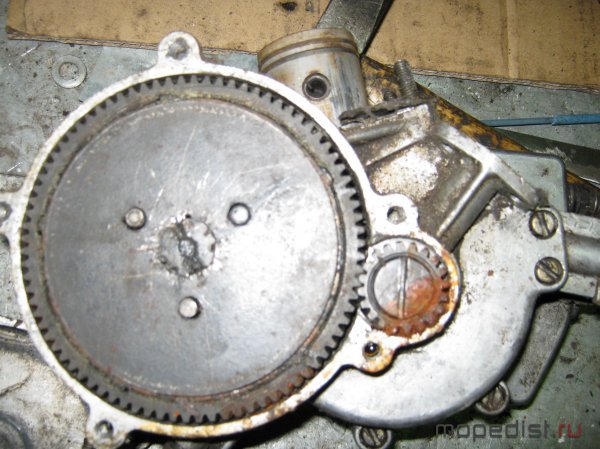

Собираю двигатель:
Лучше, как и положено, оставить желтую.
Кстати, надпись "ЗИФ-77", похоже, наносили через обычный картонный, или целулоидный трафарет, который из-за быстроизнашиваемости довольно часто меняли. По крайней мере видел четыре разных заводских надписи. Отличия и по размеру и по шрифту.

ты сначала грунтуешь а потом красить, а че пользуешься краской-грунтом? та то проще

А мне проще и не надо. Я грунтую и крашу пуливизатором. Тем более грунт-халява. В 31 году, ЗИФфов-77 не было.

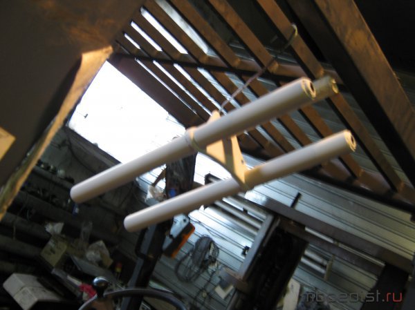

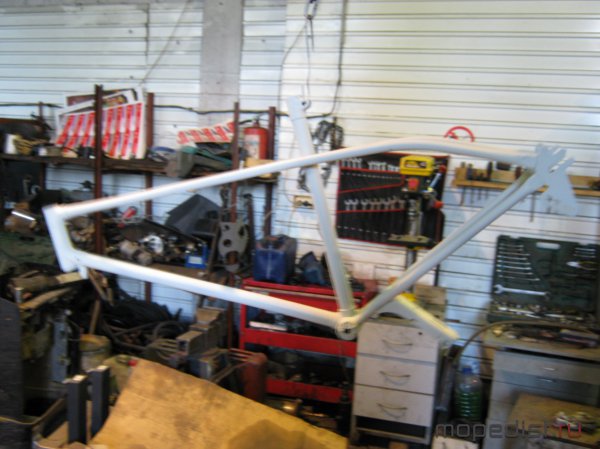

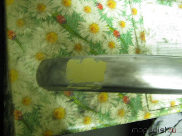

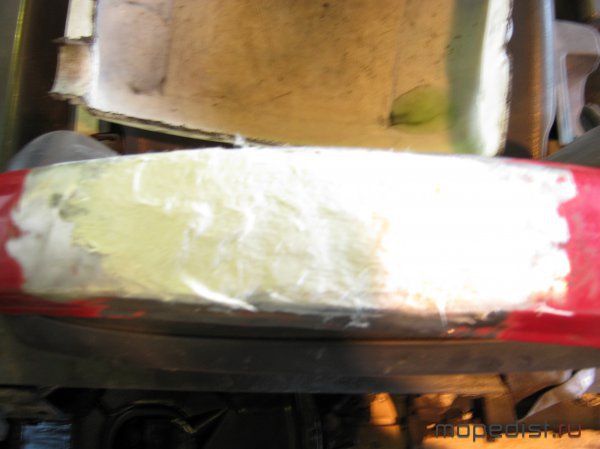

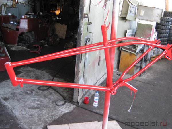

Пришло время подготовить остатки:
Подготовка к грунту:
И покраска первой партии:
Оффлайн
чем сдираешь краску?
shh-aleks
Нижний Новгород
3868 дней назад
Боди 700.

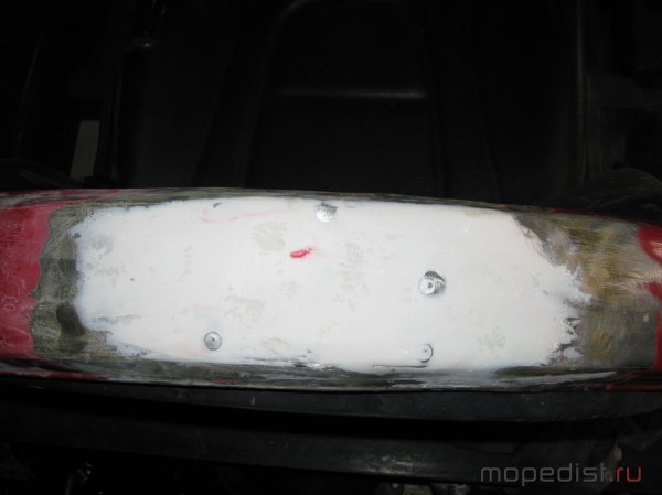

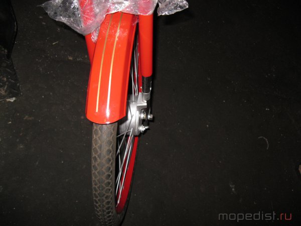

Красивое крылышко:
И некрасивое колесико:
Редактировалось: 3 раза (Последний: 2 октября 2012 в 09:01)

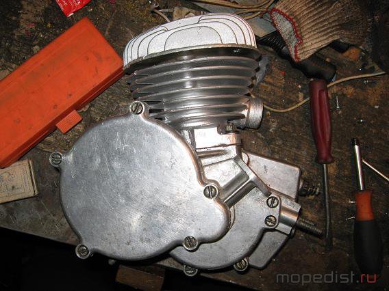

Двигатель почти собран:

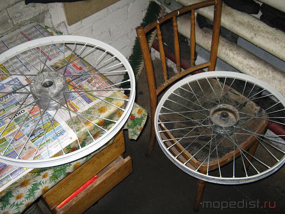

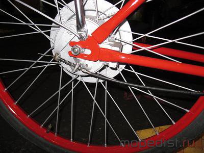

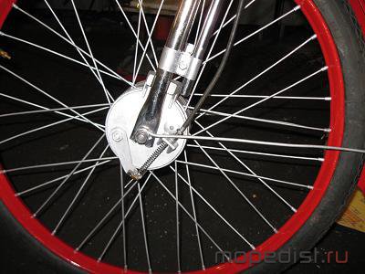

Готовые к покраске колеса:
shh-aleks
Нижний Новгород
3868 дней назад
Готово заднее колесо:

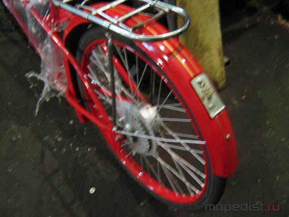

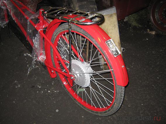

Сборка:
Добавлено через 23 часов 26 минут
Сборка за сегодня:
Редактировалось: 1 раз (Последний: 13 октября 2012 в 20:03)
Garry Eagle
село Лом (Касимов)
2551 день назад
Внезапно, отлично смотрятся обода в цвет рамы.

хотелось бы увидеть технологию нанесения надписи на бак и результат.

Есть несколько вопросов: Чем снимали остатки хрома с колёс? Или всё же грунт наносили поверх остатков хрома? И переспицовывали вы колёса или нет?

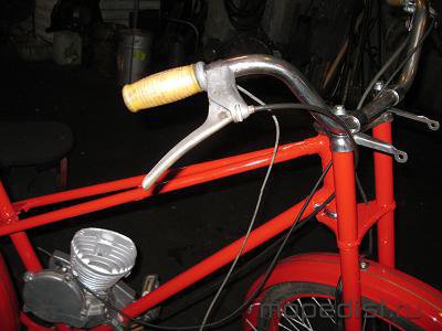

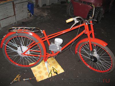

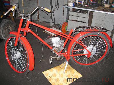

Катастрофически не хватало мелочевки :ручек, тросов, натяжников. Пришлось преобретать двух доноров. И вот итог:
