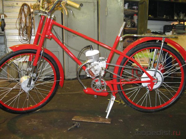

Сборка за вчера
Сборка за сегодня, в пылу атаки забыл на бак надеть декоративную резинку. При попытке завести проявилась не исправность конденсатора

двиг красили или полировал чем?
shh-aleks
Нижний Новгород
3868 дней назад
Новая головка и цилиндр.

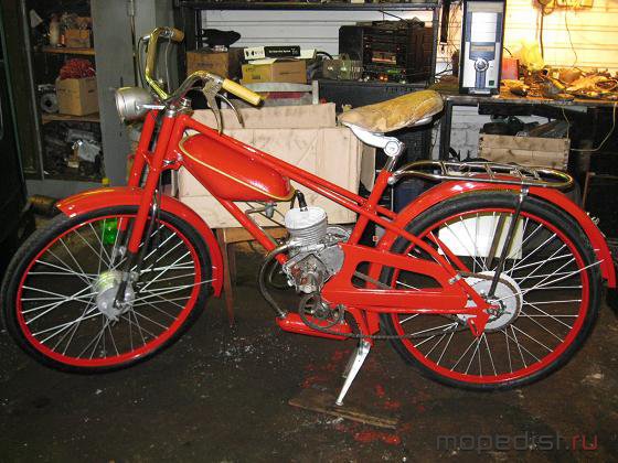

Дело близиться к завершению. Осталось сделать натяжник на цепь педалей, найти обод со стеклом на фару,наклейка на бак и чехол сиденья
Видео запуска выложу позже.

Сборка за вчера:
Видео запуска:

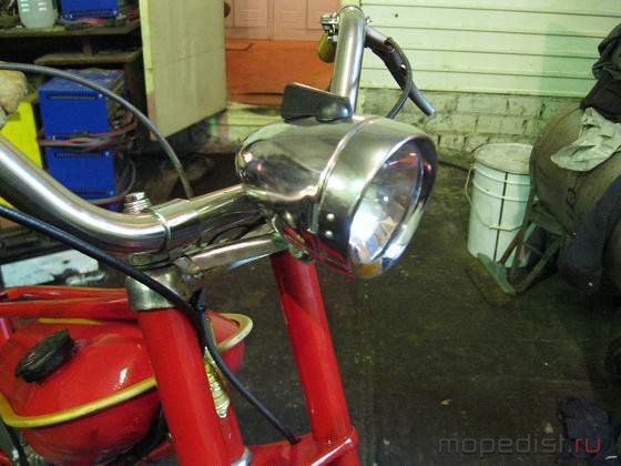

Красиво! А к двигателю фару, почему не стали подключять? ЗиФ-77 с динамкой из китая, это наверно временно установили? scratch
Regiser
2763 дня назад
Красиво, слов нет! Респект! Динамо, кстати 12 вольтовая? У меня тоже такая, но прижим слабоват, не вращается в движении. Действительно, почему к моторному выходу света не подключить?
shh-aleks
Нижний Новгород
3868 дней назад
Подключал несколько катушек, искра проподает. Решил поставить это.
Добавлено через 34 секунды
Да 12 вольт.

Заплатку лучше все-таки с внутренней стороны крыла клепать, потом не придется усиленно маскировать и на слой краски или герметика, чтоб коррозии под ней не было.
Заплатку ставил с обоих сторон и об этом не жалею.

За фару только волнуюсь. У меня такая же после 1000 км отвалилась. Очень слабый металл в месте крепления.
Да и родная как то к месту была.. но эт чисто моё мнение) Главное - он будет жить!

Кстати, сидение на ЗиФе от Риги 7.

shh-aleks
Нижний Новгород
3868 дней назад
Дядя Слава:
Родное.
Дядя Слава
Ирбит
4405 дней назад
Они с первого взгляда похожи, но если внимательно глянуть, можно увидеть, что они разные. Завтра фотки в сравнении пришлю.

Обещанные фото. справа сидение от Риги 7, слева от ЗиФа
shh-aleks
Нижний Новгород
3868 дней назад
Дядя Слава:
Согласен, может мое и не родное. Но на трех рамах от ЗИФа стояли именно такие сиденья как сейчас. И я не добиваюсь 100% схожести с заводской моделью .

Ну все готово: поставлен чехол, пара ключей.
ВСЕМ СПАСИБО.
