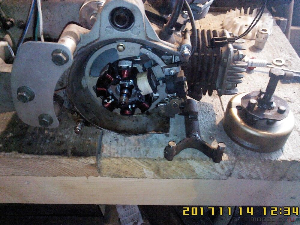

Купил последний съемник, снял ротор генератора (наподобие ш-58, разве что электронное). Окрутил земляной конец катушки освещения,отпаял желтый провод с отвода, припаял его на конец катушки (бывший земляной). Теперь подходит регулятор напряжения от Альфы, который имеется в наличии

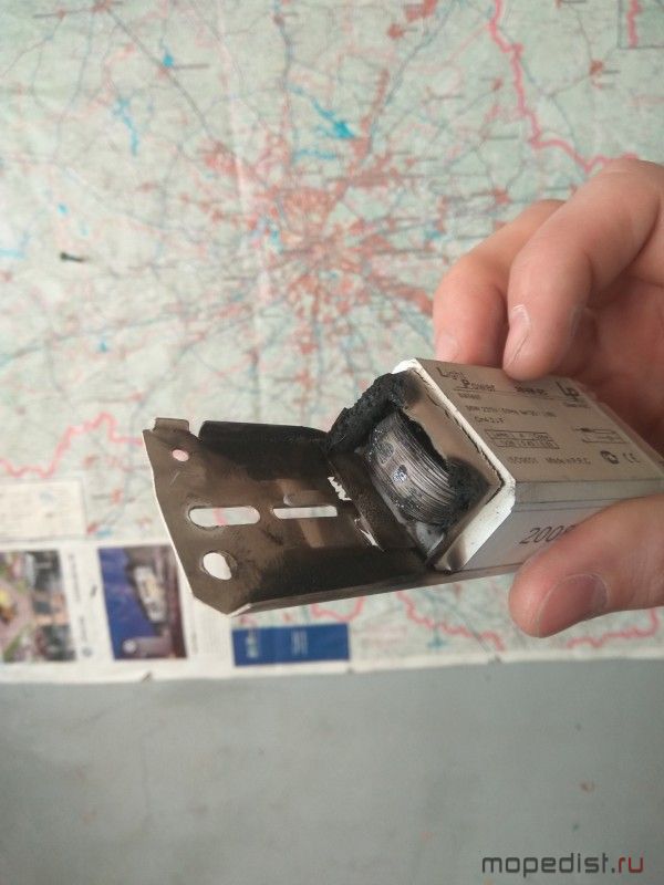

Наконец-то дорвался до полевых испытаний РР на своём мерзавце. РР по схеме Zonko полетел сразу в помойку. Ну не работает он как надо и всё тут. Неплохие характеристики показал РР по схеме Viper Active. Не понравилась нестабильность напряжения на разных оборотах, как и предполагал ранее, изменение частоты вносит много проблем. Так при оборотах ХХ 12,6 вольт. При средних оборотах от 2000 до 3000 напряжение как в аптеке-14,2. Дальше при наваливании оборотов до предела, в разнос двигла, напряжение проседает до 11,6 вольт. Лучше всего работает РР на микросхеме ULN2003. На нём даже изменение частоты не так заметно. Гуляет конечно, но лучше,чем на вайперовском.

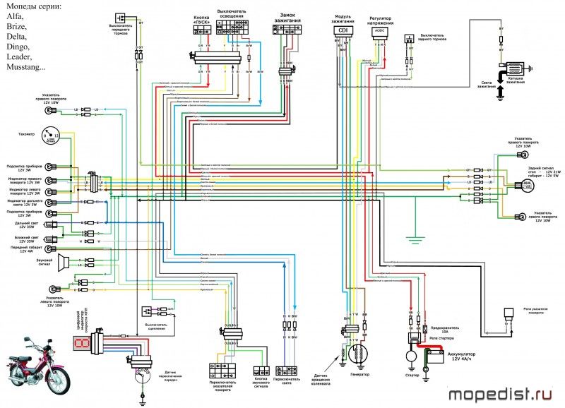

Рассмотрим принцип действия схемы стабилизатора освещения. С обмотки освещения генератора L3 переменное напряжение напрямую поступает на контакт 02 выхода коммутатора (по схеме справа). Тиристор V5 закрыт. В момент когда напряжение обмотки L3 превысит заданное значение (14 В или 7 В), тиристор V5 откроется замкнет обмотку L3 на землю. Это произойдет только при положительном полупериоде (относительно массы) на клемме 02. Цепь управления тиристором работает следующим образом: переменное напряжение выпрямляется диодным мостом V9 и подается на делитель напряжения R2 R3 R4. Соотношение R2 и R3+R4 определяет коэффициент деления. Сглаживающий конденсатор C3 обеспечивает стабильную работу схемы. Когда напряжение на участке R2 R3 превысит определенное значение, стабилитрон откроется, подав напряжение управляющий электрод тиристора. Для 12 В цепи освещения стабилитрон V7 Д814А (порог открытия 7,7 В), а для 6 В соответственно КС147А (порог открытия 4,7 В). Стабилитроны подобраны таким образом, чтобы напряжение на управляющем электроде не превышало 3 вольт, иначе тиристор быстро выйдет из строя. Поэтому при переделки коммутатора под другое напряжение необходимо заменить стабилитрон. Подбором резистора R3 выполняется подстройка напряжения на выходе коммутатора. Достоинством схемы является то, что напряжение с обмотки L3 не уменьшается когда тиристор V5 закрыт, поскольку он включен параллельно обмотке освещения. Это важно при работе двигателя на холостых оборотах.
"А баба Яга против...." - в таком варианте напряжение будет намного больше, а ток - меньше. Правильней использовать не всю обмотку, а только ту её часть, которая и была предназначена для питания потребителей. И хрен бы с тем, что шунтирующая часть будет не задействована, зато реле не будет перегружено.
I = U / R
Вот - опять "наступаем на грабли"! Нельзя использовать всю обмотку для питания! podlec Отвязать начало обмотки от "массы" - это нормально, но шунтирующую часть использовать не нужно!
Уж лучше смотать всю родную обмотку и намотать 376 витков провода 0,8 мм - это будет куда лучше.
Если обратить внимание на схему, видно, что напряжение стабилизируется между белым проводом и массой, а желтый отвод сделан для питания двухпроводного тахометра.
По такой схеме тахометр правильно работать не будет - это вольтметр, который замеряет напряжение на обмотке. А напряжение там стабилизировано.

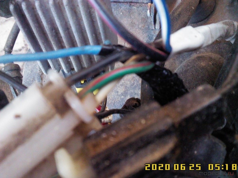

Да я уже мерил, на своем 1E40QMB, когда не смог по цветам выходящих из генератора проводов понять, какой провод откуда. scratch
Вот они: черный, зелено-красный и бело-коричневый.
Массу вызвонил(черный), а уж потом, относительно неё, начал мерить на холостых оборотах напряжение на двух оставшихся. И получил: черный + "условно первый" = 10 в, черный + "условно второй" = 18 в.
Насчет того, что обмотки "в противофазе" - я не совсем правильно выразился. zst
Фаза там, естественно, только одна. look
Просто во второй обмотке, при замыкании её выхода на массу, противо-ЭДС будет уменьшать ЭДС первой обмотки. А меньшее количество витков и толщина провода второй обмотки не даёт уменьшить ЭДС основной обмотки до нуля и позволяет использовать РР в "щадящем" режиме по току, протекающему через тиристор.

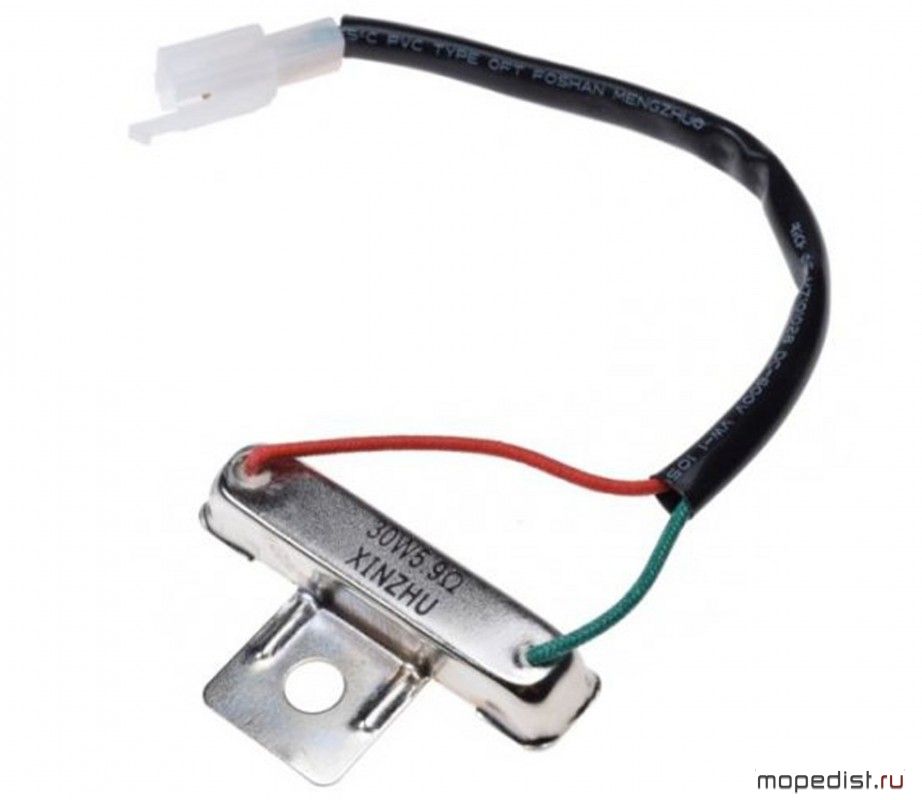

высаживать ватты на резюке
Всего лишь, каких-то жалких, 6 ом. А лампочка с мощностью 35 ватт имеет сопротивление холодной нити сколько? Вроде бы около 4 ом, навскидку. А сколько будет сопротивление у горячей нити? Сейчас уже точно не вспомню, вроде бы втрое от холодного состояния повышается у горячей. Значит около 12 ом - вдвое больше, чем у нагрузочного резистора.
И что, это сопротивление можно считать "правильной" нагрузкой для генератора?
Я думаю, что не может...

Белый провод не задействуй, но и не отключай от РР - с него идет ~18 вольт на заряд аккумулятора. Если диодный мост подключить к нему, то легко можно пожечь все лампочки в поворотниках, да и реле поворотов - тоже.
И схема, на всякий случай.

VeloMotoForever, фото жгута проводов от генера скиньте-желтый и белый там или два желтых
Старичок
Луганск
454 дня назад
MAGNETO, а какая разница? Какой цвет. Две или шесть катушек, это другое, думаю дело.
MAGNETO
Кашира
6 часов назад
Разница-оторвана обмотка освещения от массы или нет,мостик можно ставить или придется однополупериодным довольствоваться
26 минут назад
Старичок:
Зачем думать? Я только что написал, в чем разница. А мощность у них одинаковая, в пределах погрешности измеряющих приборов.
MAGNETO:
Можно и мостик подключить к обмотке, которая "заземлена". Просто не соединять с массой минус мостика, а прокинуть еще один провод. Благо, что у этого мопеда цоколи лампочек с массой не соединены, а подключены отдельными проводами.
