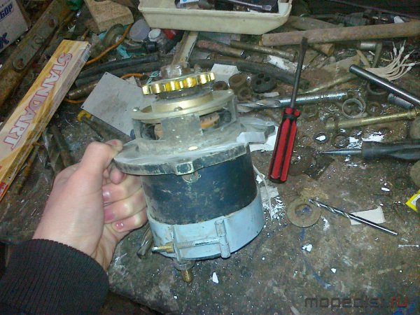

TOMOS
4049 дней назад
Maks:
сделал фото вот он:
Движок-0.8-1.5кВт максимум,так что для начала на 50км/ч передачу лучше сделать.Если перегреваться не будет,можно после побольше скорость подобрать.
