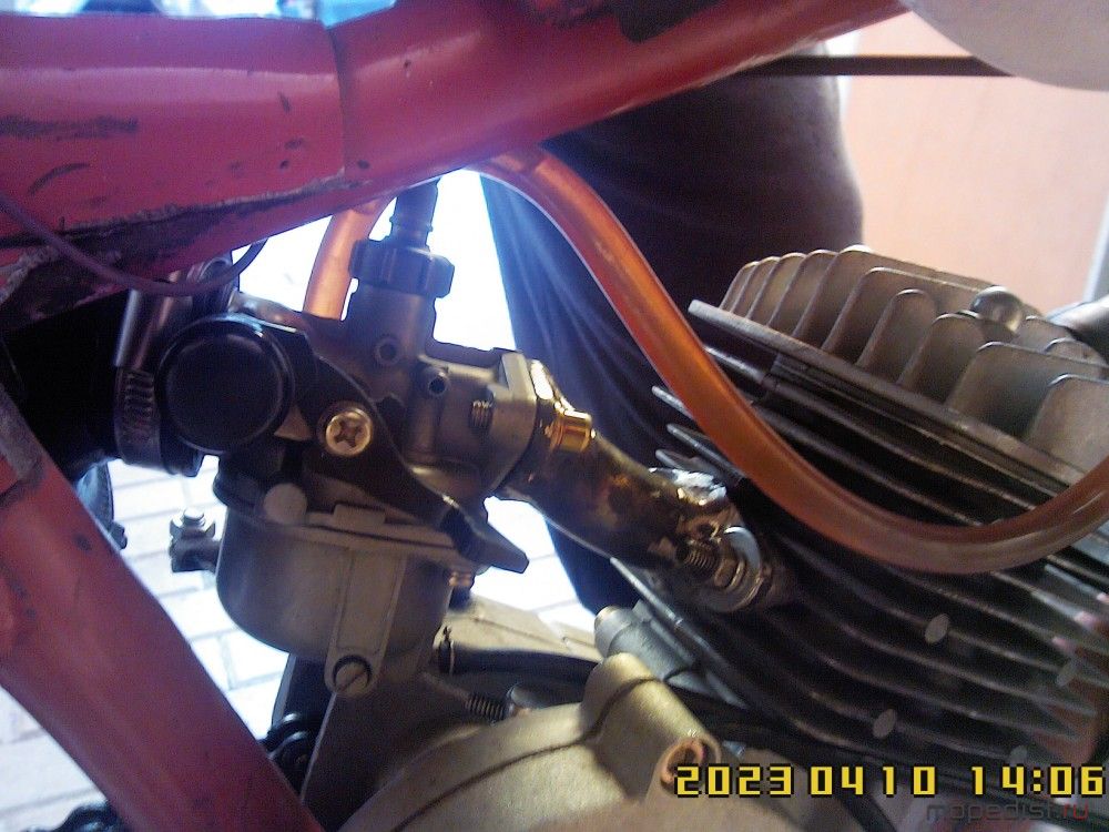

В каком месте нужно её мерить со стороны фильтра или мотора?
Обычно, в обозначении карбюратора указывается диаметр смесительной камеры. То есть, того места, где присоединяется ко впускному патрубку.
Диаметр диффузора не указывается, поскольку он у большинства современных карбюраторов имеет форму овала.

Еще карб.mikuni должен подходить по креплениям,у VM22 расстояние между центрами отверстий 48мм,отверстия находятся на фланце карба.
Сделать новый впускной патрубок не проблема. Трубка подходящего размера и полоса подходящей толщины. Дрель, тиски, напильники и сварочный аппарат.

Позавчера я соседу полковнику заменил на его легком мопеде "Рига-13",
Мне отец рассказывал, что в Германии полковники ездили на машине не ниже Опель Адмирала, или Хорьха, а у вас ездят на какой то херне. Мне и то было бы стыдно, после службы в Армии.
сварив ему новый впускной патрубок из обрезков трубы и полосы толщиной 4 мм.
Это хорошо что ты занимаешься благотворительностью. Возможно в новой жизни не придется бегать с хвостом.
Но карбюратор стоит ракообразно с неправильным наклоном. Патрубок имеет прогиб не вверх, а вниз. Карбюратор смещен не в ту сторону относительно рамы. Применен дурацкий поролоновый фильтр, на который будет лететь грязь и смазка с цепи.
А в остальном:
Хотелось бы глянуть, как бы ты его поставил... sarcastic Он там по-другому не умещается, приходится уводить патрубок влево. Вправо некуда - мешает картер мотора.
Наклон - точно такой же, как и на Альфе.

Сопряжение патрубка с карбюратором сделано не правильно. Угол в сопряжении уменьшает сечение.
Вправо было бы самый раз. Места достаточно. Патрубок надо максимально короткий, вплоть до закрепления его на цилиндре винтами впотай.
Ежеличаво - диаметр смесительной камеры карбюратора 17 мм, а патрубок внутри 19 мм. Что там с сопряжением и какой там у него угол что-то там уменьшает - это только в твоем воспаленном мозгу присутствует. stuk
Ты когда в последний раз видел такой мотор?
Ох, ё! Как же это я сразу не понял - у тебя право и лево поменялись местами... cry
Оно и понятно. Привычка с брательником носить одни семейные трусы на двоих.
Чтобы карбюратор нагрелся, и бензин в нём закипел?

В принципе да, патрубок лучше покороче,меньше потери на сопротивление. От перегрева поможет паранитовая или пластиковая прокладка. С закипанием топлива никогда не сталкивался, оно само хорошо охлаждает испаряясь по пути. На 2х тактниках длинна впускного тракта подбирается с учетом резонансных явлений не от фанаря.

Желательно сделать разрезной патрубок. Он будет предохранять от вибраций, и от перегрева.
У меня на Альфе патрубок замотан термозащитой, чтоб не переохлаждался и не обмерзал.
У Деда разница в 2!!! миллиметра. А везде, на впуске, продувке, и выпуске стараются не делать ступеньку больше 0.1мм. Патрубки и цилиндр ставят на шпильки, чтобы было максимально точно.
А у Деда карбюратор прикручен имбусовыми болтами, с шайбами от кровати. Видно чтоб у магазина не открутили.
ПС Ха. посмотрел, да у них имбусовые болты по-кругу стоят. Настоящие палковники.
Понятно - от воздуха, нагретого мотором, он не прогревается. Занятно... smile
И что с того? У впускного коллектора Жигулей ширина овала аж 36 мм, при диаметре смесительной камеры 32 мм. А длина этого овала около 80 мм - совсем жуть! Как только этот несчастный мотор справляется?!. scratch
А там и нет ступенек, поток ни во что не упирается. Там расширение, то есть провал потока в больший объем. А канал в цилиндре прямоугольного сечения, у которого высота 19 мм, а ширина 25 мм. Туда просится специальная вставка, какая сделана в цилиндре мотора Ш-57.
Вообще-то, цилиндр в картере центрируется не шпильками, а горловиной. И непонятно, чем болты хуже шпилек - в плане ориентации фланцев?!. glasses
Болты с несъемными шайбами родные - те самые, которыми крепился к цилиндру родной впускной патрубок. Очень хорошо подошли для крепления карбюратора, не выбрасывать же их.
Раз ты об этом подумал и высказал это предположение - значит тебе доверять нельзя! podlec Точно открутишь понравившуюся деталь! sarcastic
Что ты имеешь против этих болтов? Уж всяко надежней будут затянуты, чем винты с простым шлицом под плоскую отвертку. И гровера не требуются для этих болтов.

Да ты кудесник, Занятно... :У впускного коллектора Жигулей ширина овала аж 36 мм,
Там расширение,
И непонятно, чем болты хуже шпилек Болты с несъемными шайбами родные - не выбрасывать же их.
Дед, ты из кулинарного коледжа, или прямо из Америки?
8 часов назад
Харитон, очень хорошо видно, что ты - спившийся гаражный спицолист.
5 часов назад
Точно! О параметрах вставки лучше проконсультироваться в женской консультации.
Да это не те шпильки, не женские. И в плане ориентации там все в порядке.
Делают специальные шпильки, или штифты. На них сажается цилиндр, или патрубок. Таким образом устраняется неровность стыка. stuk
