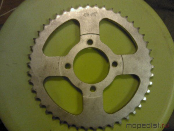

Сергей К.
2725 дней назад
В Москве в сокольниках есть звезды 13-14-15-16 36-39-41-46 под 428 цепь.
Prof61
2123 дня назад
46 под 428ю... Надо запомнить.

Сергей К.
2725 дней назад
Prof61:
4LMW712:
как передать
Для начала фото в личку.
Ты имеешь в виду сфоткать звездуДобавлено спустя 26 минутProf61, вот фотка звезды
Prof61
2123 дня назад
О кей, буду иметь в виду (нужна не самому мне, скажу человеку).
http://professor61.narod2.ru/
http://professor61.boltun.su/
Сергей К.
2725 дней назад
Prof61, без проблем пусть звонит.
