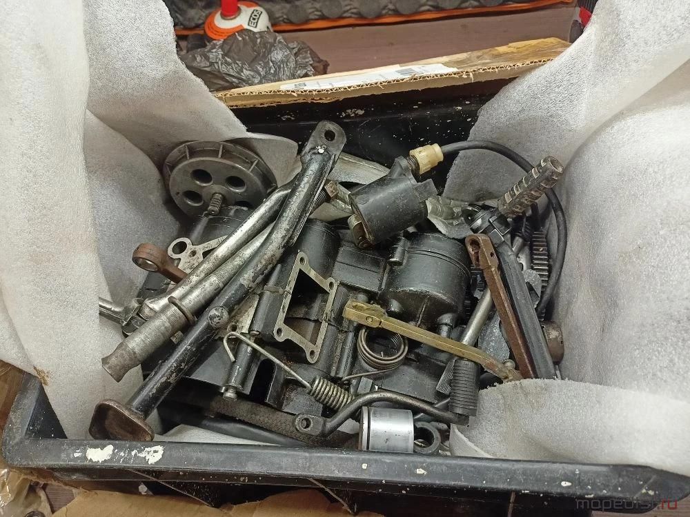

Пока детали от мотора разъехались по ремонтам привез его ответную часть с центрального склада в гараж. По пути заехал на самомойку сбить с него пыли и вековую масло-пескогрязь. Так гораздо приятнее работать и легче диагностировать болячки. Внешкой заниматься не буду, а приведу все в рабочее техническое состояние и буду запускать в эксплуатацию.
В ходе визуального осмотра было выявлено следующее:
- ходовка внешне бодрая, я бы дал ей 4/5. Радует хорошая комплектность (все остальное снято и лежит на полочке)
- обе покрышки под замену - все в трещинах. Будут Петрошины Л-264 - они подешевше.
- хром переднего колеса норм, меня устроил. После чистки будет лучше. Хром заднего колеса - не отлично но и не ужасно.
- в прошлой жизни мопед явно падал/врезался в массивные твердые предметы. Трещина переднего крыла, трещина на маске, какой то сильно перекошенный руль - тому свидетели.
- резинки крепления руля и на верхней траверсе - под замену. Старенькие.
- замятие щитка приводной цепи. Кстати отдельно не фоткал, но задняя звезда в норм состоянии но болтается в тупице как говно в проруби.
- боковая подставка и подножки водителя ровные и хорошо функционируют. На последних чует пое сердце должны быть резинки.
- бензобак внутри без ржавчины - это очень хорошо. Всем бы брать с него пример.
- как по мне пробег у него небольшой, если одометр работал до последнего.
- спереди стоят оригинальные поворотники (так ведь, да?), но у одного подломана ножка, думаю можно починить. Сзади стоят другие. Не буду утверждать стопроцентно, но такие я видел раньше на своем четвертом ИЖе.
- задний фонарь как минимум требует ремонта. Обломаны стойки крепления.
- я же правильно понимаю, судя по маркировке на коммутаторе и номеру на шильдике что он 99 года выпуска и сделан в первых сериях?

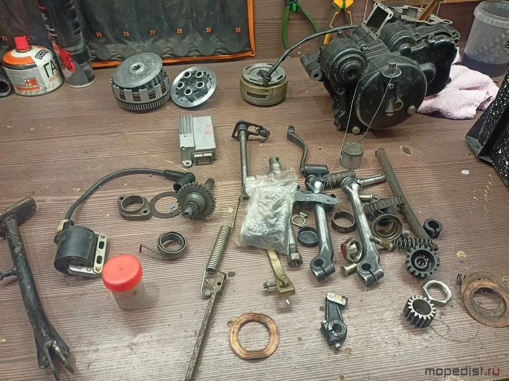

Пока что движение есть, прогресса нет. Получил обратно цилиндр из расточки. Ожидаю получки, чтобы закупить необходимые расходники и продолжить ремонт.
Идущий к реке_
86 дней назад
К сожалению как всегда в гараж ездить времени крайне не хватает, но потихоньку как процесс идет, хоть и с бедами.
Цапфы коленвала были обработаны в токарном от следов выработки и раковинок ржавчины - на каждой ушло около 15-18 соток с диаметра, зажимать аккуратно получалось за край цапфы и подпирать центром в районе щеки.
И была подправлена резьба со стороны сцепления.
Далее дело дошло до нижней головки шатуна. Из за его длины нормально его не зажать и я не придумал ничего лучше, чем зажать его за серединку и обтачивать на удар. Вот к чему это привело. В общем минус 800 рублёв по карте мастер кард ради получения опыта.
Дождавшить нового шатуна собрал все необходимое в кучу .... и испортил все окончательно - палец запрессовался с перекосом, что не позволило должным образом отцентровать коленвал. Одна цапфа биение 2-3 сотки, а вторая не менее 18.
Между делом за приемлемую сумму выписан БУ мотор на запчасти. Во время сборки что будет необходимо можно будет взять с него, а что останется реализовать, перебив затраты на покупку. С двигателем положили ништяков.
Правда сразу было видно, что при разборке/сборке прошлым владельцем использовались тяжелые тупые предметы, центра на коленвале забиты... после разборки чуда не произошло - биение страшное, цапфа со стороны сцепления по форме как серп. И резьба кстати испорчена аналогично первому колену.

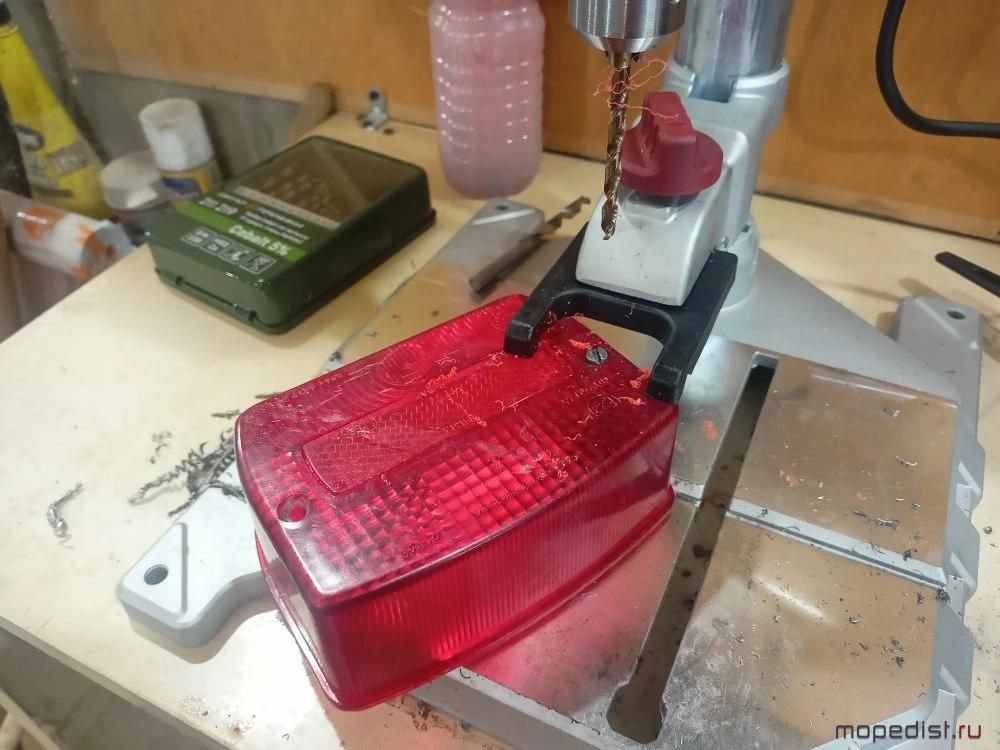

Еще поработал с задним фонарем. Была трещина на рассеивателе и на нем же отломана одна ножка - вылечил с помощью клея, только на трещине в конце на всякий просверлил мелкое отверстие, может поможет ей не расходиться. На корпусе фонаря были отломаны обе стойки. Подыскал в метизах мелкие высокие гаечки. Получилось так, что если сварить две между собой по длине почти ровно как обломанная часть стойки, пришлось только немного подогнать на точиле. Обновленная часть стойки крепится к основанию фонаря через удлиненные винты, которыми сам фонарь крепится на крыло мопеда. И далее уже рассеиватель ставится на свое место, правда пришлось немного рассверлить в нем отверстия, чтобы туда залетали винты нужного диаметра. Выглядит немного не по заводу, но норм в глаза не бросается. Останется только обновить прокладку и почистить перед сборкой.
