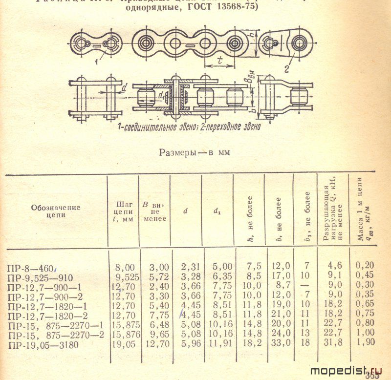

Nikanor, Какой наружный диаметр у звёздочки 66 зубьев и у звёздочки 55 зубьев ?

дед: Nikanor, Какой наружный диаметр у звёздочки 66 зубьев и у звёздочки 55 зубьев ?
66зубая = 274мм мах 55зубая =228мм мах

Nikanor, Отлично- шаг у этих звёздочек одинаков 12,7 просто звёздочки разной толщины и поэтому цепь от мопеда не садится на впадины. Есть два выхода-либо уменьшить толщину звёздочки плоской шлифовкой или токарной обработкой ,либо достать более широкую цепь,и подобрать ведущую звёздочку такой же толщины.

дед: Nikanor, Отлично- шаг у этих звёздочек одинаков 12,7 просто звёздочки разной толщины и поэтому цепь от мопеда не садится на впадины. Есть два выхода-либо уменьшить толщину звёздочки плоской шлифовкой или токарной обработкой ,либо достать более широкую цепь,и подобрать ведущую звёздочку такой же толщины.
Если найдется ведущая шестерня под толстую самоточенную ведомую звезду, то у меня появится второй комплект цепных звез для моей Явы50.Тяговый или скоростной комплект не важно- лиж бы ехал и цепь не понавыламывала бы картер двигателя. Если шестерня ведущая не отыщится , то можно отыскать адекватного токаря, чтобы самоточую шестерю проточить под стандарт и наклепать ее вместо старой. Ведущую шестерню здорово не разгонишся подбирать- места мало для чуть большего наружного диаметра и внутри шлицевой присоединительный размер... Главное-шестерню самоточку, что у меня не надо выбрасывать.Не понятно ,правда, если поставить шестерню ведомую 66 как есть и цепь шире под нее, то что будет с ведущей тонкой звездой?Той,что стоит сейчас на мопеде.Поламается ? ( Второй двигатель у меня с поломанной тонкой родной ведущей звездой на 13 комплектовался в процессе своей жизни той звездой на 66.Не понятно,как повыламывались половина зубьев- толи от агрессивной езды пацана,что убивал мопед, толи от того что порвалася цепь у другого пилота, то ли произошло по каким то теоретически обоснованным законам.

А еще любителям "попростому" подогнать звезду для 428 цепи, под 420 цепь полезгл знать что у них (цепей и звезд) не только толщина/ширина разные. У 420 цепи диаметр толиков 7,77мм, у 428 цепи диаметр роликов 8,51мм.

hitrij: А еще любителям "попростому" подогнать звезду для 428 цепи, под 420 цепь полезгл знать что у них (цепей и звезд) не только толщина/ширина разные. У 420 цепи диаметр толиков 7,77мм, у 428 цепи диаметр роликов 8,51мм.
Вчера в мотомагазине я под родную ведомую звездочку купил цепь.Прежде чем купить, цепь примерил на звездочку ведомую.Стала отлично.Дома на мопеде примерил цепь по ведущей-тоже красиво стала. Сегодня по неродной самоточенной ширьшей звезде на 66 я купил цепь явскую, и под 428 цепь какие то две ведущих шестерни 428-15Т и SD428-14T (более- менее похожие шестерни шлицевой и внешне).Для экспериментов попилить шлицевую на одной и уплотнить шлицевую на другой. Пока не примерил явскую широкую цепь на ведущую узкую (под мопедовскую цепь).Может и прокатит.Хотя интересно поставить разные ведущие звезды и заценить мапед.Но пока дров не наламал.

Спустя некоторое время я примерил широкую цепь явовскую на узкую ведомую звездочку 55 - по зубчикам тоже нормально по всей длине звезды.Но чуть широковата.Возможно будет тереть краем цепи о двигатель. Ролики еще примерял колумбиком.Две цепи мопедная и явская диаметр роликов имеют одинаковый - 8,5 мм. Спустя некоторое время я примеряю цепь и шестерню 428-15Т по движку.Цепь и шестерня налазит на вал,прокручивается, не трет, только гайка тонкая и то не полностью прикручивается.Толстая шестерня 428-15Т.На 7-4,5= 2,5мм.Кроме того , что нужно как то чем то уплотнить на 0,7мм внутренний диаметр шлицевой этой экспериментальной шестерни. Напрашивается вывод, что 66 зубая ведомая сборная звезда толщиной 7мм когда то работала в паре с родной 4,5мм.Логически-пилоты до меня только разрывали Яву50 и ездили пока ездило.

hitrij, Совершенно правильное замечание,но учитывая то что этот тип цепи рассчитан на меньшую нагрузку он в основном применяется на велосипедах Хотя на первых Д-4 этот тип цепи использовался.

дед: hitrij, Совершенно правильное замечание,но учитывая то что этот тип цепи рассчитан на меньшую нагрузку он в основном применяется на велосипедах Хотя на первых Д-4 этот тип цепи использовался.
Про 420 цепь идет речь?

Nikanor, Про неё родимую,правда ролик там не 7,77 а 7,75 да я как то привык пользоваться старыми ГОСТ-овскими обозначениями
