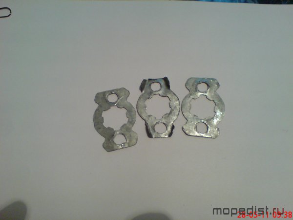

Возможно это и перестраховка, но для предотвращения отворачивания болтов крепления ведущей звезды,по примеру болтов крепления ведомой звезды, изготовил из обрезков 0,7 мм оцинкованного железа стопорную шайбу. Делал сразу несколько - на будущее. Заодно несколько уменьшился люфт.

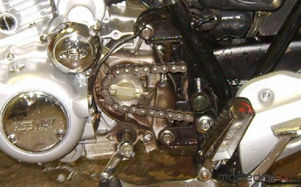

А как Вам такой вариант крепления моторной звезды laugh

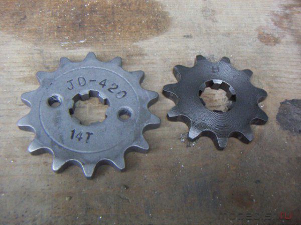

Вот звезда от Пилота
Сфоткай как она крепиться на валу

Пилотовское крепление на китайце
Звезда конечно не Пилотовская, но дырки с резьбой не используются, Пилотовская встает точно так-же (не стал менять звезды для фотосессии потому что и так всё очевидно).
