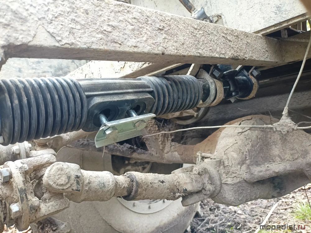

Да, так тоже делать не запрещено.Добавлено спустя 55 минутЗа все время оперирования аппаратом выявил для себя самое конструктивно слабое место - рулевое управление. Как писалось выше поворачивает он методом "перелома" двух полурам относительно друг друга с помощью рулевой рейки от ВАЗа. На машине рейка расположена поперек кузова, там она не испытывает столь серьезных нагрузок, все основные удары судьбы воспринимает подвеска. И та же самая рейка, рассчитанная на автомобильные условия использования стоит на каракате вдоль. Кроме того, что она воспринимает нагрузки непосредственно при рулежке, при проезде любой неровности полурамы стремятся сложиться/разложиться друг относительно друга, что непосредственно грузит рулевой механизм. Добавляет усилия еще и то, что у данного экзепляра длина задней полурамы больше, чем у его аналогов с другого завода. Это как бы и хорошо, но добавляет усилия на рулевое. Все это впринципе сносно ходит при небольшом бездорожье и небольшой нагрузке и поначалу не было бед с этим узлом, даже с постоянно включенным ЭУР. Но потом мы начали гонять на нем по 7-8 человек да по дорогам с большой калейностью - стало срезать болты крепления рулевой рейки. Ремонтируется там же на месте прям в грязи с помощью нескольких гаечных ключей и запасных болтов, но требует времени. Чтобы такого не повторялось договорились сажать в кузов не более 4х человек. Плюс по всяким буеракам я отключаю ЭУР и на руле появляется обратная связь. Манера езды несколько отличается от автомобильной - держишь руль, не обхватывая его сильно пальцами, давая ему свободно поворачиваться куда ему надо (главное беречь пальцы), лишь направляя его на нужный курс, особо не давая усилия. Поездить так несколько дней и привыкаешь к отсутствию ЭУР. В таком режиме поломок пока (тьфу тьфу тьфу) не было. Осталось дождаться пока износится зубчатая передача на рейке и можно будет поменять ее на новую с разборки. Еще возможен вариант обрыва рулевой тяги или разламывания корпуса рулевой рейки, особенно когда на скорости в высокой траве налетаешь на пень. Я был свидетелем таких курьезов на других вездеходах.
Рулевое можно сделать и другой конструкции, чтобы оно было более крепкое - на основе гидроцилиндра и насоса от МТЗ, но там тоже есть свои особенности и я о такой конструкции писать не буду, так как напрямую с ней дела не имел. Чуть попозже добавлю фото как это все устроено, если кому-то будет интересно. В данный момент есть идея по усилению крепления рейки - сделаю летом.

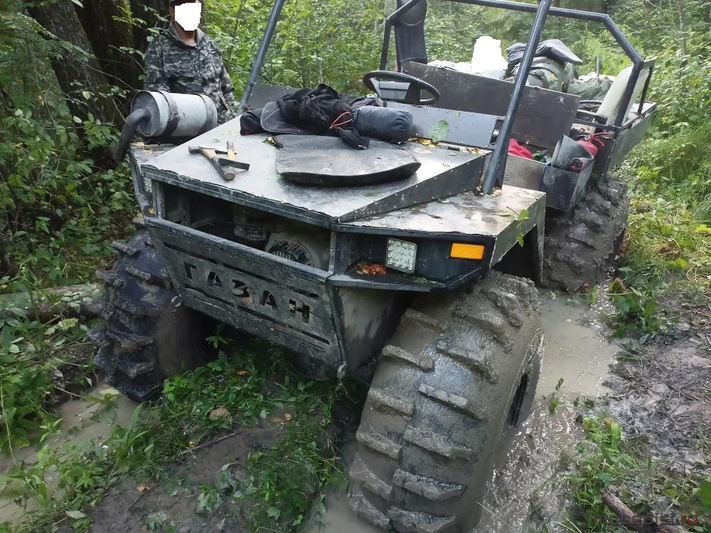

Попалось фото первой серьезной поломки. Груженый зимой переезжал через русло незамерзшего маловодного ручья и застрял в снего-торфяной жиже. Субстанция уже не такая твердая чтобы по ней проехать и еще не такая жидкая чтобы плыть. Зацепил каракат за дерево ручной лебедкой, дал натяг и стал пытаться выехать. При попытке каракат стал подпрыгивать (допускать этого нельзя) и сломался корпус подвесного подшипника, который держит кардан, идущий на задний мост. Пришлось открутить кардан и ехать домой на переднем приводе. Это была, пожалуй, самая сложная поездка за все время эксплуатации. Путь в 3 километра по снежной калее занял около 6 часов.

Идущий к реке_:
Получается, что дифера в коробке либо нет, либо он заблокирован?

Вчера были угревшись как всегда с перегрузом по калеям. В итоге на крутом повороте с перепадом высоты полурамы резко крутанулись до крайних положений и обломало болт, крепящий рулевую тягу к рейке. Все как всегда в грязи. Часа за 2 не торопясь поменял рулевую рейку, благо товарищи помогли, и поехали дальше, благо уже ученый и все необходимое вожу с собой. Попробую продумать какой то ограничитель поворота, чтобы нагрузку воспринимал именно он.
