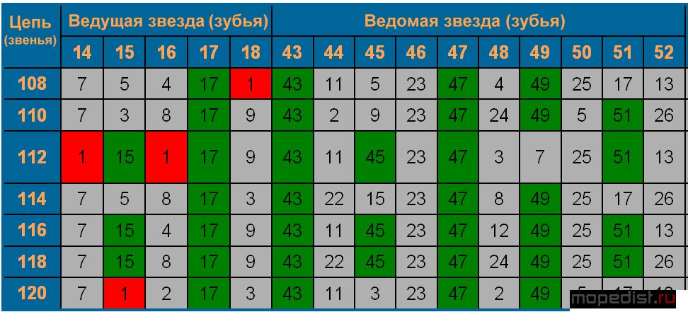

Prof61
2172 дня назад
Там не формула. Там таблица.
Прикрепленные файлы:
6d9b14d02c93_540eeb0d12c10.gif | 36,24 Кб | Скачали: 1344 раза
Редактировалось: 2 раза (Последний: 9 сентября 2014 в 15:57, Prof61: причина не указана)

Mahovik
Щёлкино
Prof61:
Там таблица.
И шо бы это значило? Можно ссылку на оригинал?Добавлено спустя 2 минуты

калес57.
Орел
49 дней назад
М.Анурьев.Справочник машиностроителя.Расчёт цепной передачи.Там ВСЁ прописано и износ ,и кратность звеньев и зубьев и длина и профиль и много-много азбуки(но похоже конструкторы совмопедов это не читали,резонанс на Р7 тому пример) я про чётность суммы зубьев и звеньев.Посчитал-охренел!Мне за это чертежи возвращали.
