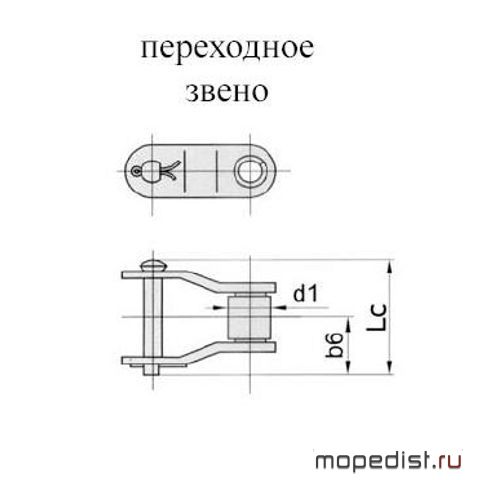

Но есть специальные переходные звенья.
Смотри
https://www.prombirga.ru/prays-list/prochee/privodnye-rolikovye-cepi/zveno-perehodnoe/
Надежность???
Смысл такое ставить???
.... Если используется одношаговое переходное звено, учтите снижение общей усталостной прочности цепи на 40%. smoke
Подробности
https://tsubaki.eu/catalogs/Tsubaki-CAT-combi-1-2-RU-2016-compressed.pdf
Редактировалось: 3 раза (Последний: 12 марта 2018 в 17:12, Wittich: доп)

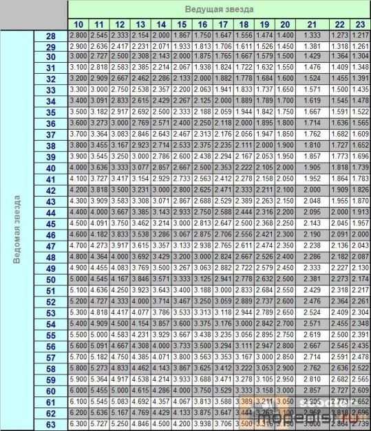

Если предположить, что крутящего момента на колесе будет достаточно для преодоления всех сил сопротивления, действующих на мопедку, то увеличение скорости будет пропорционально уменьшению передаточного числа цепной трансмиссии.
Сейчас сочетание звезд 16/41, передаточное число равно 2,56. Со звездами 17/41 передаточное число будет 2,41, меньше в 1,061 раза. Твоя нынешняя скорость должна увеличиться во столько же раз, то есть она будет 76,5...78,5.
А теперь подумай - есть ли смысл менять лишь одну ведущую звезду ради этой небольшой скоростной прибавки.
Смотри по таблице и считай, какую ведомую звезду нужно купить, чтобы получить хотя бы 80 км/ч.

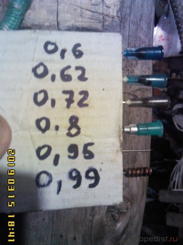

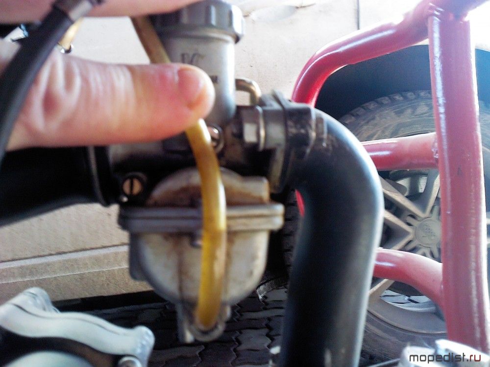

Уже проще ориентироваться. Уровень бензина в поплавковой камере проверь. Должен быть примерно такой: не вровень с плоскостью разъема и не выше её, а ниже - на 1,5-2 мм. Ну, то есть, немного выше низа бортика поплавковой камеры.
Проверь отверстие в жиклере, его диаметр не должен быть меньше 1,07 мм, я на своем рассверливал до 1,10 мм - подобрал иглу от шприца. Они все точно калибруются на заводе и по цвету держателя можно определить размер. Правда, потом она куда-то задевалась, потом так и не нашел.
Например, вот - размеры игл, с толщиной до 0,8 мм включительно, отличающиеся по цвету держателей.
