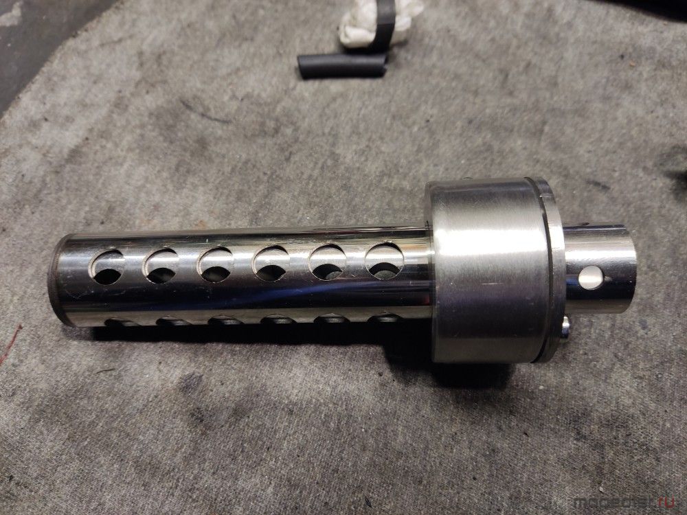

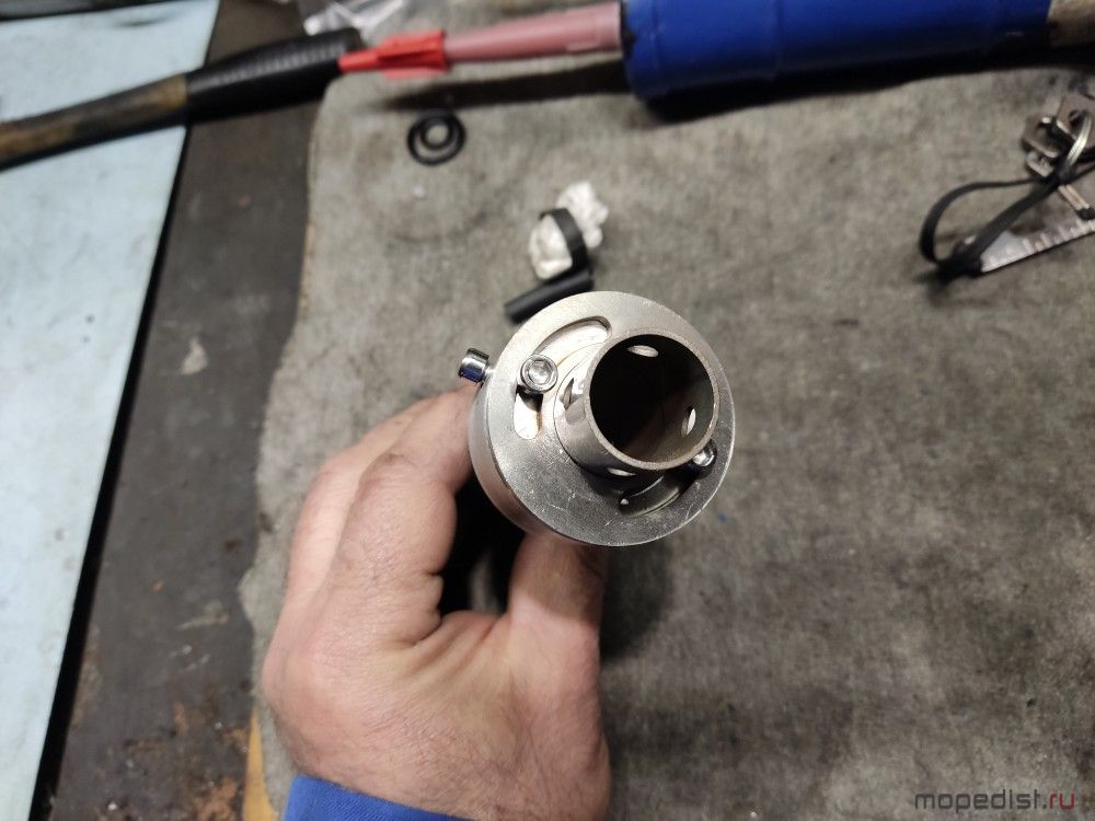

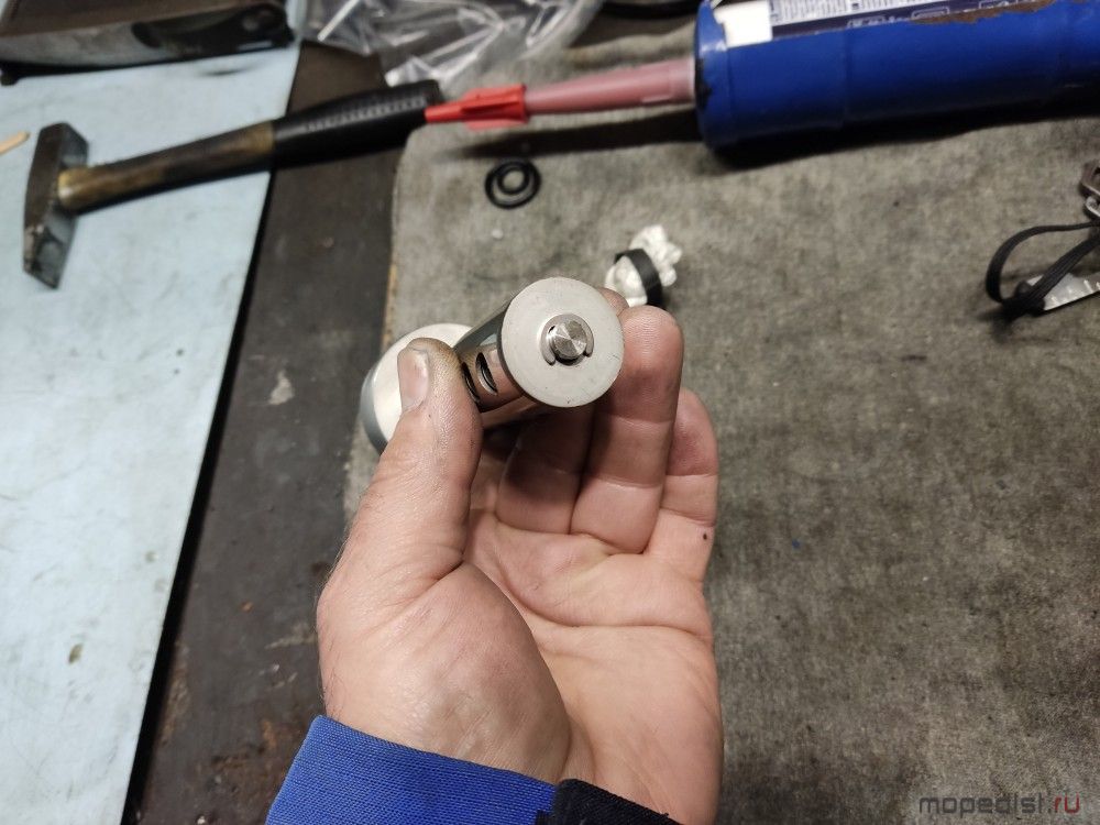

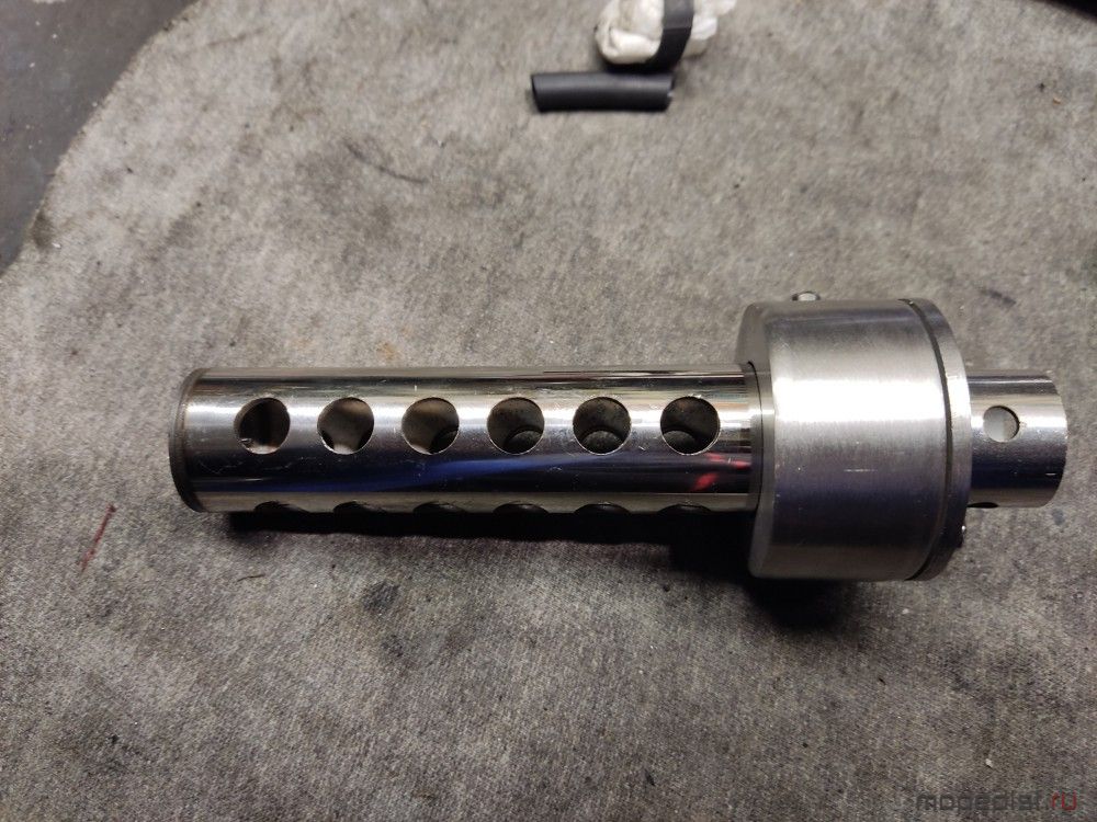

smoke Забавная "дудка"... Можно поиграться при настройке:

smoke для литрового laugh тут важна сама идея!

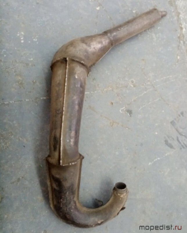

Region68
Тамбов
14 дней назад
От советского картинга
