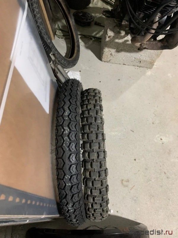

Кто-нибудь знает аналоги для покрышки Л-204? На задней такой корт повылазил весь и шишками пошла, хотя была совершенно новая(имею ввиду состояние, а по возрасту думаю старше 40лет, надо будет глянуть, помню точно гост 71 года), до сих пор отливки (шипы) сохранились, поставил Л-264 новодел, какая-то она стрёмненькая по сравнению с л-204 scratch
Фото для наглядностиДобавлено спустя 5 минутДа и в принципе по протектору Л-204 мне намного больше нравиться нежели Л-264, особенно учитывая что езда восновном по лесу, редко по асфальту. Думал л-263 купить, но цены за них капец

А тебе нужна и менно такая дубовая, какой была советская? Единственное важное отличие у этой новой резины - спидометр будет неправильно показывать скорость и расстояние.
Спидометра у меня нету, да и смысла верить родному тоже нету, он только для аутентичности там, ведь показывает погоду на северном полюсе.
Про дубовость, да они были дубовые, но не настолько чтобы было ощущение езды на бревне, темболее стоят амортизаторы от минска.
Езжу 10 лет на этой резине, где угодно и с какой хочу скоростью.
Ну я же не спрашивал нравятся они вам или нет, я спросил об аналогах Л-204, тк мне Л-264 не понравилась. На Л-204 я тоже ездил где и как хотелДобавлено спустя 1 минуту
Ничего стрёмного за это время не наблюдал
фото для этого прикрепил, невооружённым взглядом видно насколько она меньше

А их можно легко найти поиском в интернете - первая ссылка меня привела сюда, правда эти покрышки не вседорожные.
Это вообще не разу не Л-204, это полуслики какие-то. laugh
Но как этот уменьшенный радиус шины сказывается на езде, кроме уже сказанного неправильного измерения скорости, мне абсолютно не понятно.
Допускаю, что ты владеешь некоей "секретной" информацией на этот счет.
По большому счёту большой разницы нету, но я думаю и так понятно что, чем шире покрышка, тем больше протектора и больше зацепа, также ширина на устойчивость мопеда влияет. И нету у меня никакой секретной информации, просто после широкой, с офигенным протектором резиной, пришлось поставить какую-то куцию с маленькой шириной и протекторомДобавлено спустя 1 минутуДа и на мопеде Л-204 намного круче смотрелась, создавалось ощущение нормальной колеса от мопеда, а не велосипедное колесо от детского велосипеда

Тебе не угодишь: Петрошина не то и эта не сё.
Так вопрос был в том что есть сейчас китай Л-204, как китай Л-264, вы мне зачем-то начали доказывать что я балбес, ничего в искусстве не понимать

Нравится старая дубовая резина: вуаля - с'иль ву пле, авек плезир.
Дак в том то и дело что про новую такую спрашивал, то что советскую дубовую продают, это понятно

Я думаю, что уже ни одна фирма, делающая покрышки для мопедов, не производит формфактор профиля 100х100.

Какой Китай?
Л-264 делается петрошиной на красном треугольнике, как и делалась. Спрашивал у них, не могут ли 204 начать делать снова, вразумительного ничего не ответили. Вообще тяжко с ними общаться бывает. Для примера, у них там в магазинчике нет терминала оплаты, зато есть обед crazy
С 16 мопедной резиной нормального размера всё плохо на рынке, я себе искал, ничего толкового не нашёл. По факту сть только митас асфальтовый двух моделей, и 90/100 задние эндурные от больших питбайков. Иногда где-то проскакиваает шинко/ голден бой для пилота, это на дельту пожалуй оптимально будет. Из китая на маркетплейсах себе тоже ничего не нашёл.
Взял в итоге восходовскую, но у меня "проект" на ободах от явы и в ретро стиле, поэтому мне подходит и ширина и внешность.

Pedro de Pakas:
Какой Китай?
Да это так, для красоты словца crazy
Pedro de Pakas:
У меня под боком алтайский шинный комбинат, но я насколько знаю, они для мопэдов нифига не делают, а если заказывать, то в любом случае ценник сумасшедший будет.
Я думал асфальтную как в видео мотокора поставить, но потом подумал, а нафига она мне лысая, если я по лесам, да болотам езжу, ну и в общем передумал. По цене кстати как Л-264, в районе 1200-1500р была
Сзади нигде не трёт? У меня даже с Л-204 цепь в притирочку была
У меня вообще другой случай, мне это надо на мопед с вариаторным мотором минарелли от benelli pepe. Колесо вообще с нуля делаю, кроме явского обода, потому что ступицы под спицы на него не существует.

Л-204 полуслик так-то. Л-264 тоже не кроссовая, но куда как ближе. Есть ещё https://market.yandex.ru/card/pokryshka-16-250-16-tt-bez-kamery-p217-4pr-wanda/5204229539, немного злее пилотовской при тех же размерах
Оценивать резину по тому, как смотрится- соболезную

Попалась тут на озоне наконец нормальная 16" покрышка на совкопеды, Morechi MC-008. 2.50" с нормальным полным профилем. Ну я пару себе сразу и заказал, как придут, напишу как они на ощупь laugh
В отзывах есть фотки, насколько полный профиль толще дебильной петрошины:
11 часов назад
На ОЗОН-е единственный вариант этих колес продается за 1994 рубля.
А Петрошина Л-264, там же, самая дешевая за 2259 рублей.
Есть прямой смысл покупать.
Только в описании упомянуто, что они для мопедов типа Альфа и Дельта и упомянуто, что "Качество шины r17 гарантировано и подтверждено ’’Честным Знаком ’’".
Так какой же у них размер: 16" и ли 17"?
Pedro de Pakas
Размер 16, вон же она на рижском колесе на первой фотке.
У меня петрошина в пешей доступности от работы, поэтому для меня л-264 стоит 1305р, но она и даром не нужна smile
