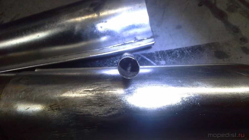

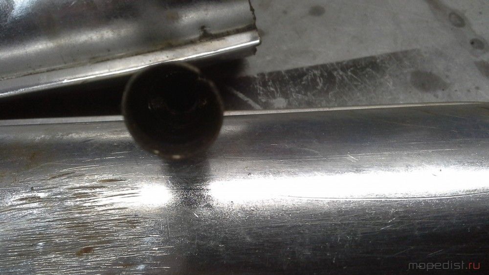

Latgalec, у меня коротковата по этому эскизу оказалась. Не доставала до перегородки, не глушило а просто свистело. Пришлось переделать. Стало хоть как то глушить. Не понятно. Что разные версии сигар были? Или у меня глушитель из брака? Чисто визуально всё то же самое, одна перегородка а ля решето, вторая с 6ти гранным отверстием по центру. Не туда перегородку вварили?
Редактировалось: 2 раза (Последний: 10 марта 2018 в 11:25, krotik: причина не указана)
5 часов назад
В родной просто пробка впрессована, практически вбита. В чём проблемы?
Айдар
Самара
435 дней назад
Лёха, их просто делали из полосы, так что трубка точно хуже не будет.Добавлено спустя 8 минут
Вот в моем глушаке какая.
Latgalec
Даугавпилс
5 часов назад
smoke Лёха, Можно и из трубки.... Проблем нет!
Проблема - найти тонкостенную трубу такого диаметра!
Честно говоря, с флейтой заморачиваться смысла нет, если напрочь забиты конуса! Там очень хитрая конструкция, поэтому флейта там долго и не задерживалась!
Почему их делали из жестянки? Безотходная технология типа, ну и через щель, в случае чего, хоть как-то будут просачиваться газы! laugh
