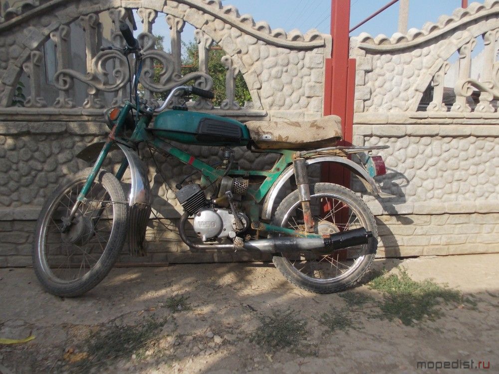

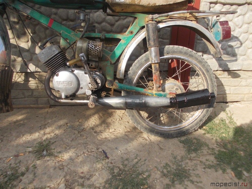

Сделал резонатор себе на мопед по собственной разработке.Первый резонатор был был слишком большого диаметра,поэтому эффекта повышения мощности не наблюдалось.Второй резонатор сделал поменьше.Третий сделал ещё меньше второго.На первом резонаторе разгон до максимальной скорости составляет 15 секунд.На втором 7 секунд.На третьем перестал ехать вообще.В итоге был выбран второй вариант.Диаметр конуса в самой толстой части 65 мм,длина 270 мм,промежутка 65 мм на 100мм.Конуса сделал одинаковыми.И поехали мы на скоростной тест.Меряли машиной.На участке протяжённостью в 1 км в обе стороны средняя скорость мопеда составила 75 км/ч,а максимальная 79 км/ч!!!!!!!!.Сварочные работы выполнял мой отец.Результатом довольны.
Редактировалось: 1 раз (Последний: 17 сентября 2017 в 20:34, Лобановец 82: причина не указана)

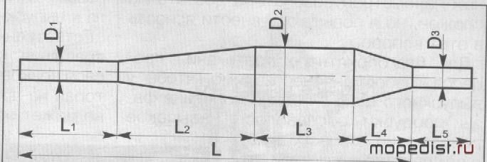

Тем же, кому подобный характер мотора по душе, можно посоветовать попробовать настроить систему выпуска своего мотоцикла, используя некоторые приведенные ниже зависимости и соотношения размеров по рисунку:
D1=sqrt((4*F1/pi));
где F1=(1.3—1.75)*F0вып;
F0вып : площадь сечения выпускных окон.
F1 : площадь сечения выпускной трубы.
При увеличении L1 кривая изменение крутящего момента сдвигается в сторону
малых частот вращения, а при уменьшении L1 — в область высоких частот.
Оптимальная длина
L1=(5—6)*D1.
Угол alfa раскрытия первого конуса принимается из условия обеспечения
безотрывного прохождения потока газа
alfa = 6…10гр .
Длина конической части L2 определяется углом alfa и диаметром D2,
который принимается из соотношения
D2=sqrt((4*F2/pi));
где F2=(3.5—4.5)*F1;
Изменяя длину L3 цилиндрической части и положение обратного конуса, можно смещать характеристику двигателя в необходимом направлении. Выбирая длину L3 можно повысить максимальную эффективную мощность в определенном диапазоне частот вращения благодаря дозарядке цилиндра. Однако на других частотах происходит ухудшение показателей. С увеличением длины L3 уменьшается максимальная мощность но значительно возрастают ее значения в диапазоне средних оборотов. Длина L4 обратного конуса влияет на показатели двигателя следующим образом. Если конус участка L4 невелик (большая длина L4 ), то мощность двигателя при оборотах выше номинальных снижается медленно. При малой длине L4 мощность падает быстро. Рекомендуемая длина L4=(1—2.5)*D1 Концевой участок трубы длиной L5 также оказывает некоторое влияние на показатели двигателя, При росте L5 и уменьшении диаметра максимальная мощность двигателя смещается в область высоких частот вращения. Уменьшение длины L5 способствует повышению мощности на малых оборотах. Уменьшение диаметра D3 вызывает перегрев днища поршня. Глушащая часть выпускной системы положительного влияния на мощность не оказывает, зато благоприятно сказывается на состоянии органов слуха. Огромные, сигаровидные глушители отечественных мотоциклов включают в себя сразу мощностную и глушащую части, а выхлопная труба является отдельным элементом. Нередко она входит в прямой конус настолько глубоко, что нарушается безотрывный характер истечения газов. В таком случае идеальным был бы вариант отказа от соединения трубы и конуса с помощью накидной гайки или хомута в пользу сварки. По крайней мере, следует укоротить выступающую внутрь конуса часть. Здесь же кроется самый простой способ частичной настройки выпускной системы. Можно пододвинуть глушитель вперед, укоротив выхлопную трубу. При этом следует ожидать улучшения работы мотора на высоких оборотах, либо наоборот, для получения большей тяговитости на низких оборотах отодвинуть глушитель подальше и удлинить первую трубу. Удлинение или сокращение цилиндрического участка также не вызовет сложностей. Глушитель распиливается, и из него удаляется либо вваривается кусок необходимой длины.
Кроме формирования характеристик двигателя и снижения шума выхлопа, выпускная система рассеивает в пространство значительную часть тепла.

Тянет хорошо. Но два раза нарушил проезд перекрёстков.
Latgalec:
Веселые картинки про мой мини с оригинальным глушителем!
Не правила проезда перекрестков, а езда по линии междурядной разметки. Чревато превращением в плоскоид с отпечатками на бортах соседних автобусов. stuk
Ты прокрадываешься в зону невидимости водителей большегрузов!!! scare
Редактировалось: 1 раз (Последний: 5 октября 2017 в 08:06, Wittich: очипятки)
Убьюсь, но газ не сброшу
6 часов назад
Wittich:
Разве такой запрет в правилах есть?
А вот проезд за "Стоп линию" есть.
Latgalec
Даугавпилс
5 часов назад
smoke не на то смотрите господа! laugh
На подходе 26-й миник. Уже завел! Зверюга еще та получилась!
Еще раз убеждаюсь в том, что на двигателях В50, без буквы М , продувка организована лучше... Хотя по паспорту он на 0,2 лошадки слабее! crazy
Правда пока что с родным глушителем, ибо имеющийся правильный практически до земли достает laugh
Надо поверху пускать!
Редактировалось: 2 раза (Последний: 6 октября 2017 в 22:43, Latgalec: причина не указана)
