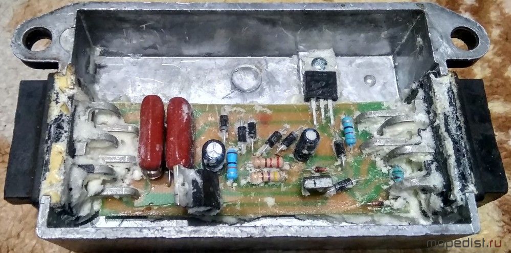

Так, просушил два дня и dash
распотрошил,ни чё криминального не увидел. look
мысля пришла впаять переменник вместо R1 ну и кондерами поиграть. crazy

В общем задача такова. Имеется старый советский карт, Аку 83. ДВС Минск. Потихоньку восстанавливаю. Практически привел в порядок, завёл, поехал. В один из дней перестал заводиться. Искра на свече тонкая, еле заметная. Поменял свечу, катушку зажигания, ВВ провод, генератор. Результата нет. Единственное что осталось, коммутатор. У знакомых за пиво достался такой коммутатор. Вскрытие показало следующее. Если я правильно понимаю, это не заводская начинка. Два тиристора ВТ 151 и Толи транзистор, Толи стабилизатор, х.з. Маркировка затерта, точнее я затёр, пока пену убирал. Так вот вопрос в следующем, это заводская схема, или чей то тюнинг?
Редактировалось: 1 раз (Последний: 29 сентября 2020 в 18:35, Луазовод: причина не указана)
MAGNETO
Кашира
Новодел.Собственно тиристор на зажигание-тот,что на плате стояДобавлено спустя 4 минуты

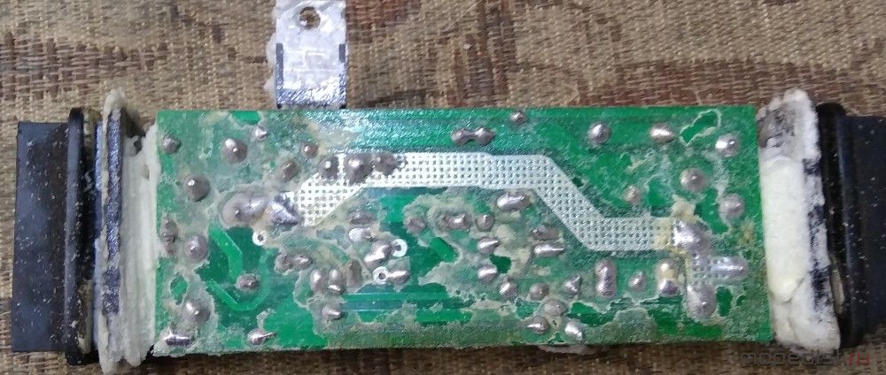

Обратная сторона.
MAGNETO:
https://old-bikes.ru/index.html@p=214.html
То есть это не заводская плата, а самоделка? А можно опознать? Схема есть?
З.ы. понимаю что задаю много вопросов, но это второй в жизни 2Т. Первый был лет двадцать назад, Д-8э. Поэтому я только учусь, но я способный, техническое образование имеется.
Редактировалось: 2 раза (Последний: 29 сентября 2020 в 19:34, Луазовод: причина не указана)
