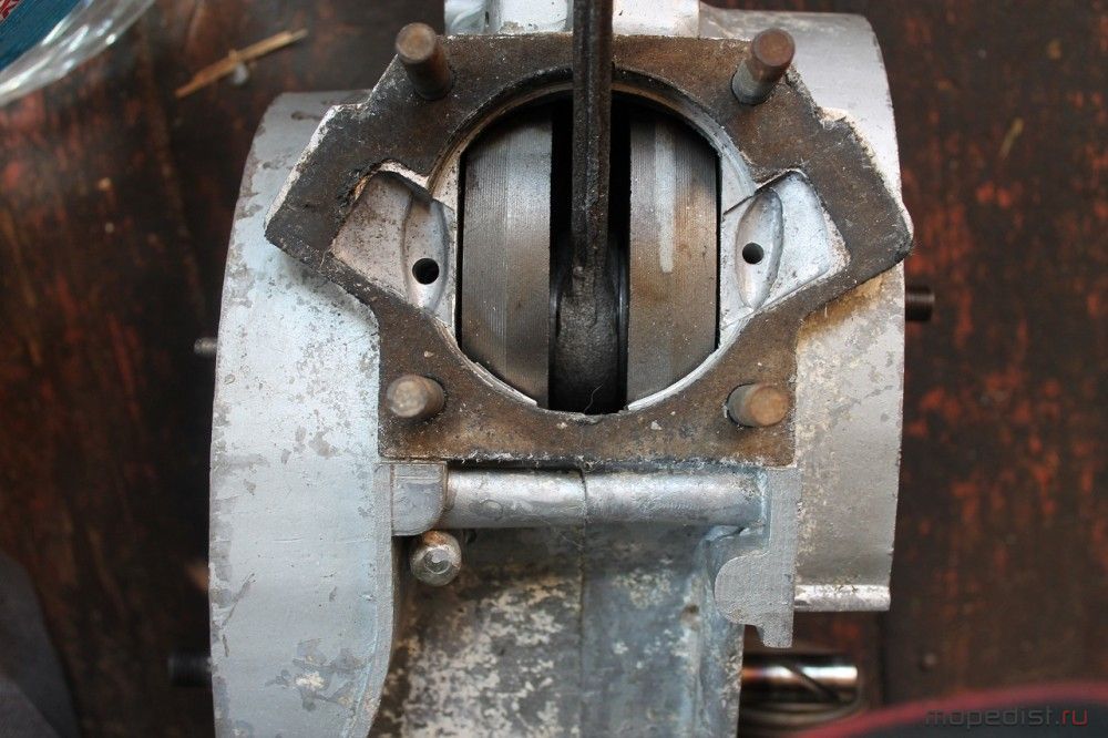

невозможности точной установки группы П-3 на картер 49. И размещении этого всего в раме.
Видимо я пропустил... Любой планетовский цилиндр встаёт как родной!)) Нужен только короткий впускной патрубок от ивалидки иначе родной воздухофильтр упирается в раму. У меня такие патрубки есть (не для продажи!) и на цилиндры ИЖ-56 (у него свой патрубок к другим не подходит) и на П-1,2 под карбюратор К-28.
А с картерами картина следующая. Картер ИЖ-49 встаёт только на раму ИЖ-49, на другие нет! А вот все последующие встанут на раму 49го без проблем!))Добавлено спустя 45 минут
Это секрет Полишинеля:) Но, однако ж, спорили на это. Показательный уровень оппозиции..

Я тож не понял про цилиндр п-3 на картер 49. Кто-то сомневался, что подойдёт? Подходит любой кроме пс. Последующие картера на 49 встанут, но с проблемами. Мне пришлось переносить тормозной рычаг. Но там делов 10 минут если честно

Region68:
"Цилиндр от Пл-3 не подходит на картер 49"
В каком месте?)
В самом ответственном. dance
