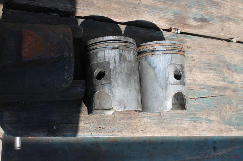

В тему новодельных поршней из ложек с неправильной геометрией.

Region68:
Еще бы с противоположной стороны глянуть на эти поршни. А то может случиться, что кривой шатун...

Region68:
А причем тут ложки?
Если у хозяина нет мозгов, - их не нарисуешь, чай не брови.
Region68
Тамбов
11 часов назад
Вы по жизни обиженный, или в жизни не состоялись как мужчина? Может с ориентацией проблемы?)) Постоянно вставляете свои ГАДКИЕ комментарии, провокационно оскорбительные, не несущие полезной информации, по сути флуд и троллинг.
Причём тут мозги если детали не качественные?
У вас есть ИЖ Планета? Вы пробовали её эксплуатировать на новодельных поршнях. Просто эксплуатировать, не для гонок и рекордов.

Region68:
Чем они не качественные?
Region68
Тамбов
11 часов назад
Конусности нет! Полностью цилиндрические.
Ты хотя бы пробовал поршень отлить?.
Конечно, в отличии от вас только на собственных и катаюсь!Добавлено спустя 10 минут
А твои комментарии про ложки
Хорошо пусть будут из мисок,их в пунктах приёма много сдают!)) Вам наверно миски роднее!))Добавлено спустя 14 минут
