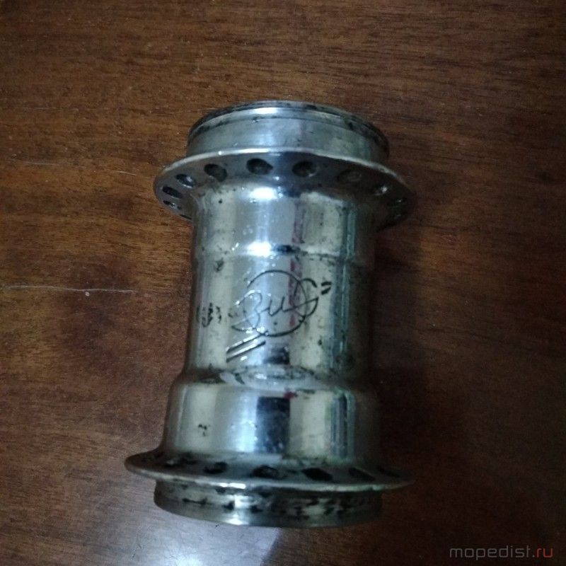

Мне достался разукомплектованный ЗИФ-77.
Планирую довести до рабочего состояния. Некоторые запчасти докупил, чего-то не хватает. На заднем колесе нет храповика и звёздочки от педалей.
На переднее колесо хочу поставить втулку с дисковым тормозом, а на заднее решил установить заднюю втулку от обычного (не спортивного) велосипеда, педали развернуть звёздочкой на правую сторону.
Попалась странная задняя втулка (на фото уже разобрана). Присутствует что-то вроде сапуна. Не знаете для чего эта деталь?
Редактировалось: 2 раза (Последний: 11 марта 2024 в 21:38, Инженер: причина не указана)
Бизон
7 часов назад
Это масленка.
Инженер:
Для шприцевания
МихалСаныч
Вологда
8 часов назад
Мослитр:
Для шприцевания
Нет, там жидкое масло шло.
10 часов назад
Можно и жидким шприцевать.
Но обычно смазывают тонким слоем густым при сборке.
Поэтому от масленок отказались.
2 часа назад
И после этого тормоз не работает.
Харитон, как обычно, в своем репертуаре - всегда готов дать вредный совет. zlo
Смазывать надо только жидким маслом и шприц тут абсолютно не нужен - носиком масленки нажимается шарик и масло проникает внутрь. Достаточно 5-6 капель, а смазывать надо раз в неделю, при ежедневных поездках.

Добавлено спустя 30 минутТак, стоп... У ЗиФ 77 задний барабан. Откуда веловтулка? Веловтулка была у МВ-18, без буквы М в конце, с 18М уже шел барабан.

Инженер
krotik:
Под шариком с цифрой 5 видно
А подшипник и нижняя втулка от велосипеда подойдут?
Они и есть. Советский формфактор.
Про заднюю втулку понял кажется. Она просто в куче была.

Latgalec:
А если это не ЗиФ
Я сперва так и подумал что автор не верно определил. Потом перечитал, вроде оно отдельно. Если МВ-18 тогда и передний барабан не такой как у 18М и 77го.
