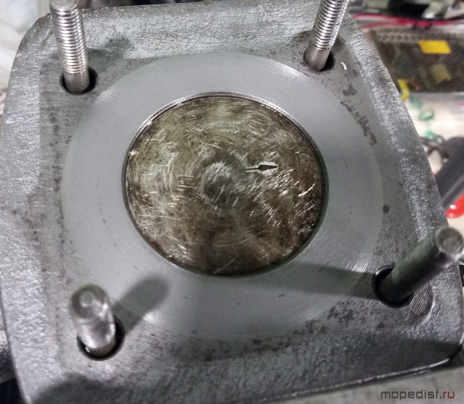

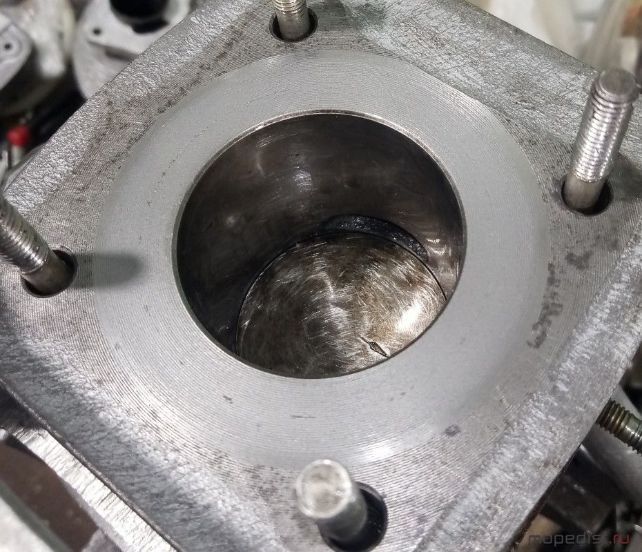

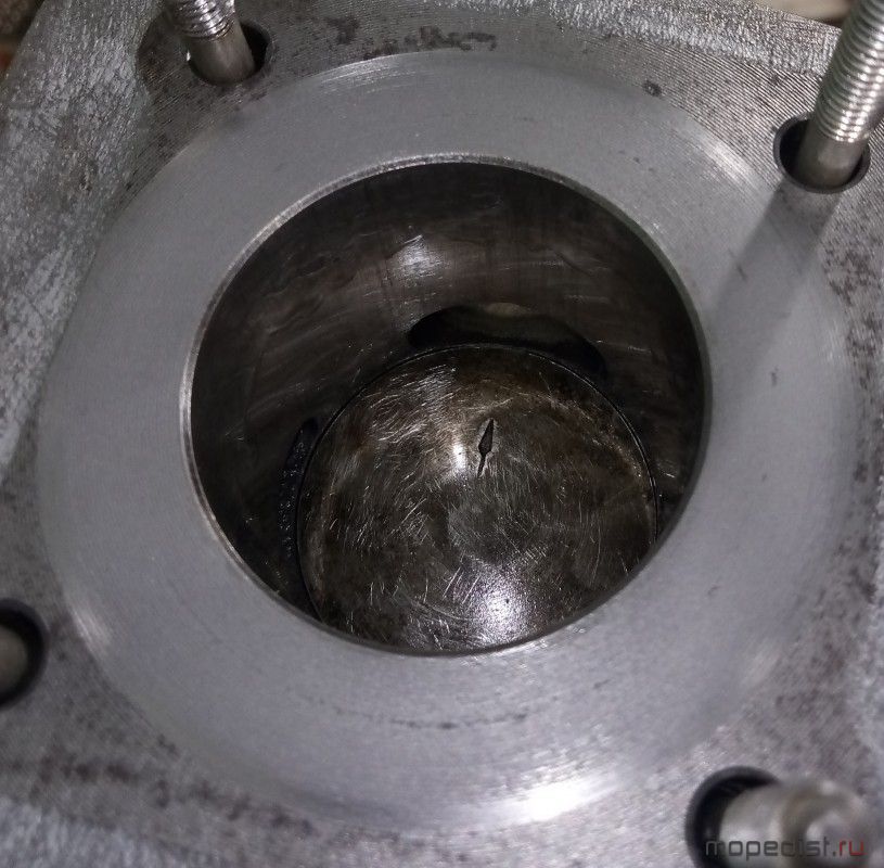

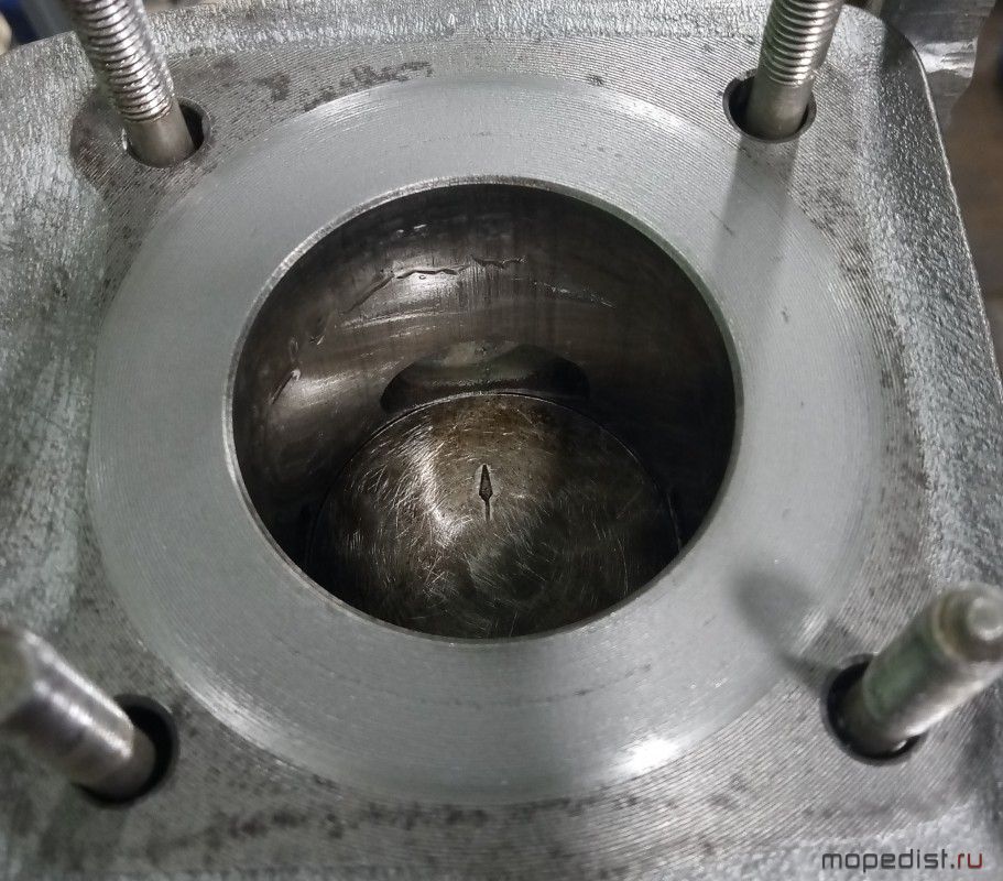

Поставил цилиндр и головку. Затянул с моментом 10кг., своим ключом. Пока всё ок. Пытался фоткать фазы, вышло так себе.Поршень встаёт точно под срез выхлопа и перепуска.
Поршень в вмт.

6 часов назад
МихалСаныч:
Не догадался замерить ширину пояска, получившегося при притирке.
Так это не самое интересное.
надо было замерить диам камеры сгорания и сравнить с диам цилиндра.
Высота поршня относительно окон нормальна.
