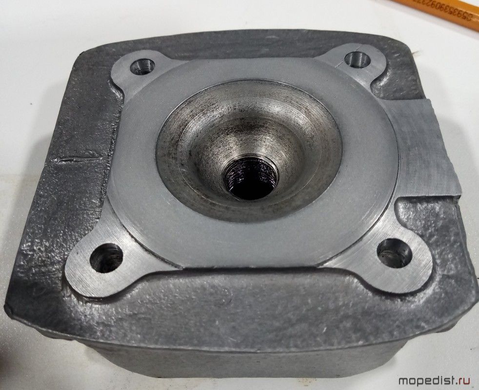

Проточил часть головки, для лучшей притирки.
Собрал "установку" для притирки.
Пасту притирочную где то посеял.... Как найду - начну процесс.
МихалСаныч:
Вот - это правильно, это по-нашему!
МихалСаныч:
Пасту притирочную
Да брось ты эту пасту, я же тебе не просто так говорил про порошок из-под наждачного круга. Дешево и сердито получается - в смысле, быстро и без денежных затрат. В процессе притирки крупные зерна становятся мельче и обработанная ими поверхность получается с классом чистоты больше 10. Только что не блестит, но это и не нужно.

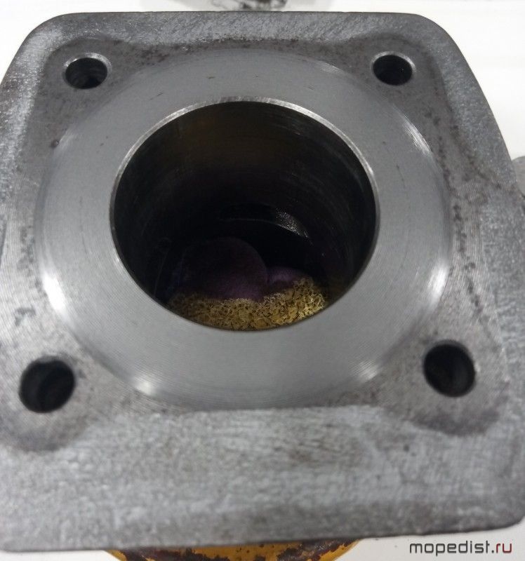

Нашел пасту. Начал притирать. Нормально?
МихалСаныч
Вологда
6 минут назад
Вроде всё получилось! Последние два раза притирал только с маслом, без пасты.
Ну и нормально...

Я всё еще не понимаю, неужели притереть было проще, чем подрезать головку на станке?
