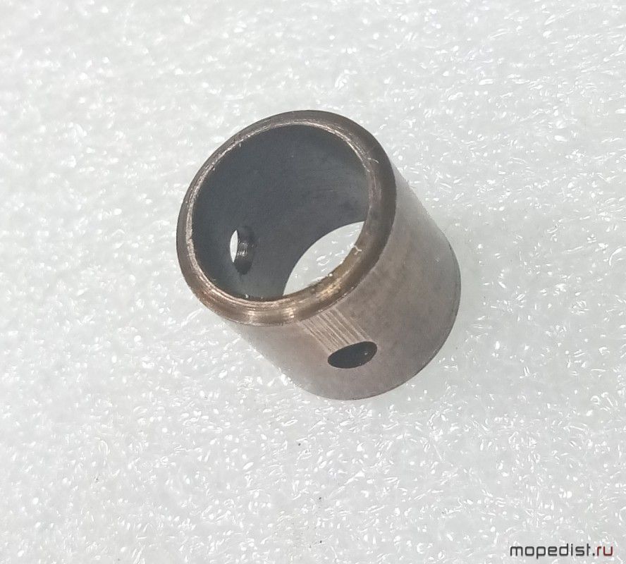

Сделал приспособу выпрессовывать втулки вгш. Проточил головку винта, да выточил втулку.
Приспособа в сборе, уже на шатуне.
Далее всё просто, крутим гайку, винт держим ключом. Втулка оказалась с прорезью....
Хорошо есть еще мотор, у него рассыпался подшипник нгш, но втулка ок. Выпрессовываем... И она цельная! Ура! Её и буду прессовать в вгш.
8 часов назад
МихалСаныч:
МихалСаныч:
она цельная! Ура!
Помнится, я перебирал мотор отцовской Вятки ВП-150 и тоже менял втулку ВГШ - она была свертная. Новая свертная была просто вбита молотком через деревяшку и палец в неё встал весьма приятно, развертка не понадобилась.
