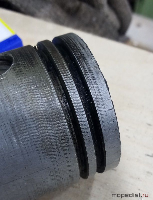

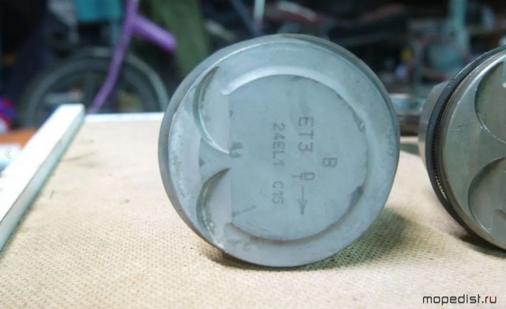

Кто нить чистил нагар димексидом? Поршень б/у хочу помыть

МихалСаныч, я чистил, не очень понравиось. щёлочные расторители для чистки газовых плит куда эффективнее и быстрее справляются, главное потом как следует смыть. Использовал Azelit, как самый дешевый, поршни предварительно прогревал феном градусов до 50-60, на холодную не работает. Главное делать в проветриваемом помещении.

Пробовал, действительно отмывает.

Брал димексид, вату и оттирал

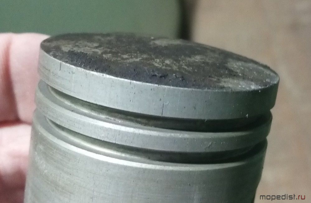

Пытался очистить нагар с поршня димексидом. Исходный вид сабжа:
Не хотелось ковыряться обломком кольца в канавках, да и технологии 21 века испытать повод есть. Залил в небольшой емкости, днище поршня книзу. Залил примерно по отверстие под палец. Раствор сразу начал темнеть. Порадовался за него и оставил на ночь. Утром нихрена не произошло, нагар как был - так и остался. Не размяк даже. Раствор потемнел. Слышал, что помогает нагрев.
МихалСаныч
Вологда

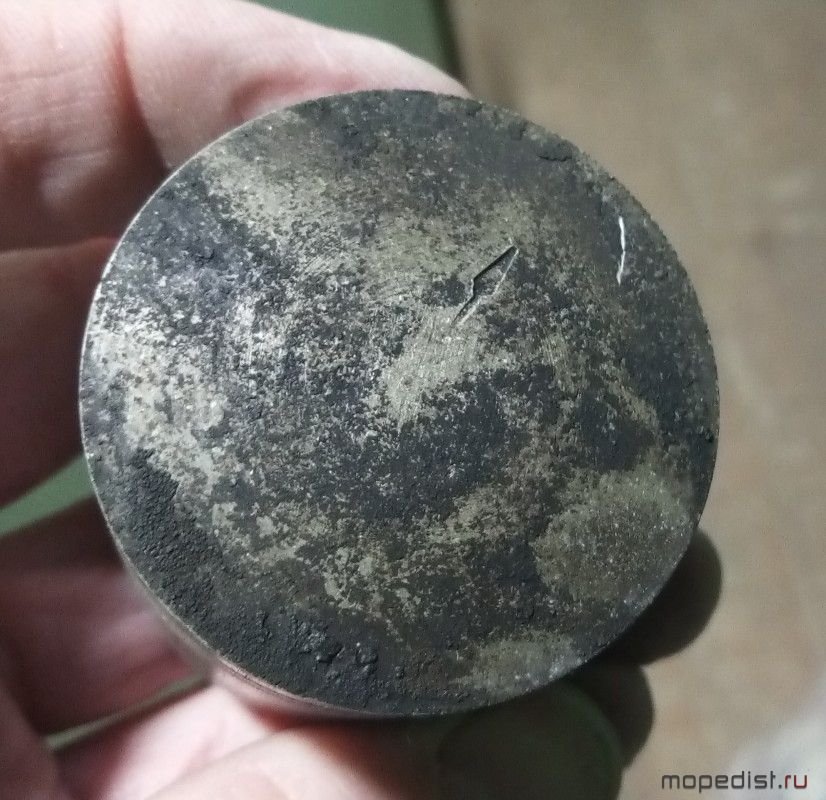

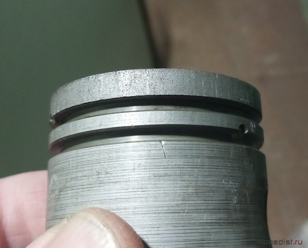

Взял емкость побольше, налил туда кипятка, и в неё уже поставил емкость с поршнем. Процесс пошел быстрее. Почистил поршень зубной щеткой и снова в раствор. Когда вода остыла, опять сменил её на кипяток. Выждал, затем опять щетка. Результат на фото:
В канавках нагар ушел полностью. С днища нет.
Вывод: средство работает, но заморочно. Применять неразбавленным и подогретым (ок 90 град.). Ушло чуть более половины пузырька. Пузырь купил за 160 руб.

Мягкий нагар растворит, а жесткий придётся соскребать.

Твёрдый нагар надо отмачивать около суток, либо в том же димексиде (с поддержанием температуры хотя бы градусов 40), либо в щёлочном растворителе, тоже в тепле. Раньше еще на несколько суток кидал поршень в равную смесь ацетона и сольвента, потом тоже всё легко стиралось зубной щёткой. Хотя под кольцами иногда нагар такой, что только механический способ справляется.

Ты прав, но частично. В канавках надо чистить обязательно. Днище,- желательно. Потом полирнуть. Образующую,- не нужно, и даже вредно.

Мне, главное канавки было почистить. Тут всё получилось. Днище легко чистится.

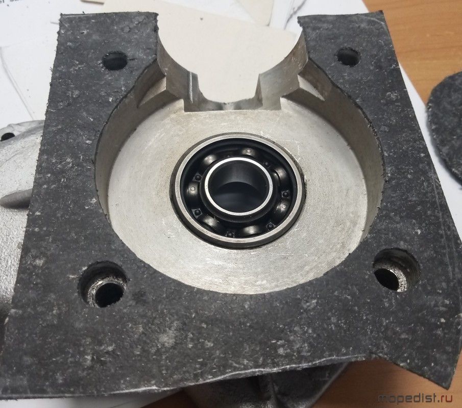

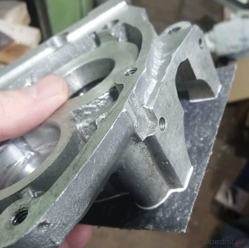

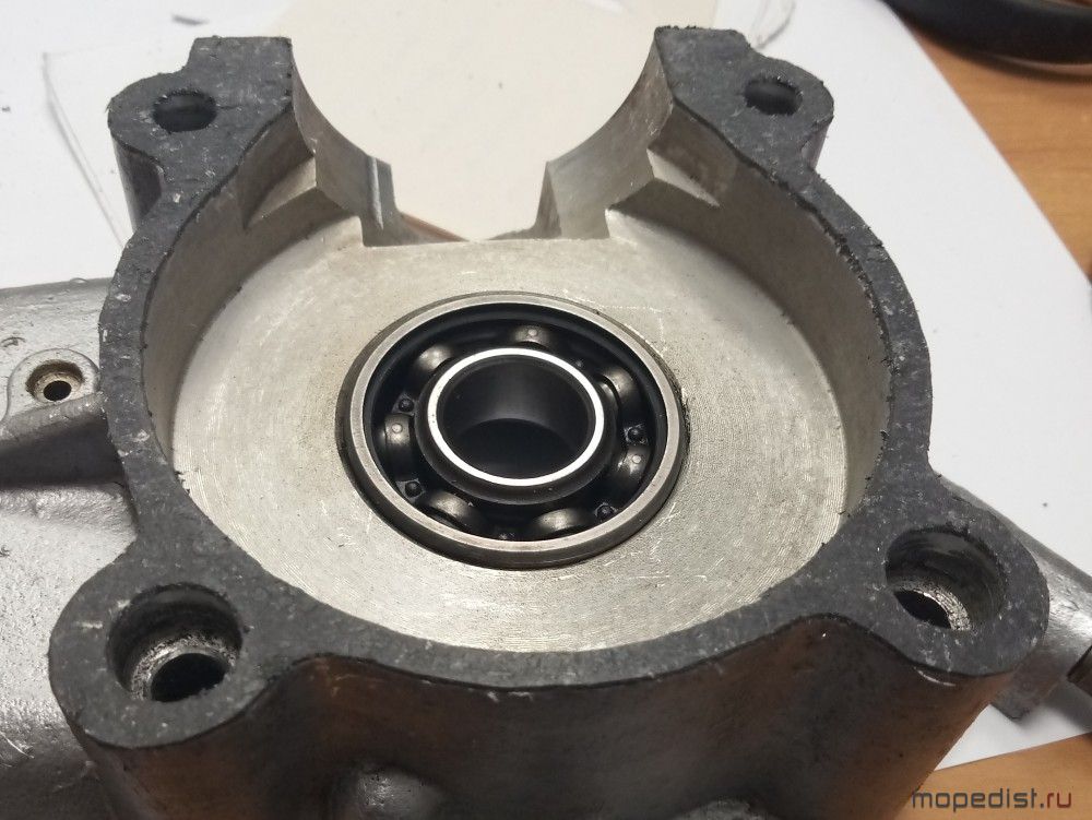

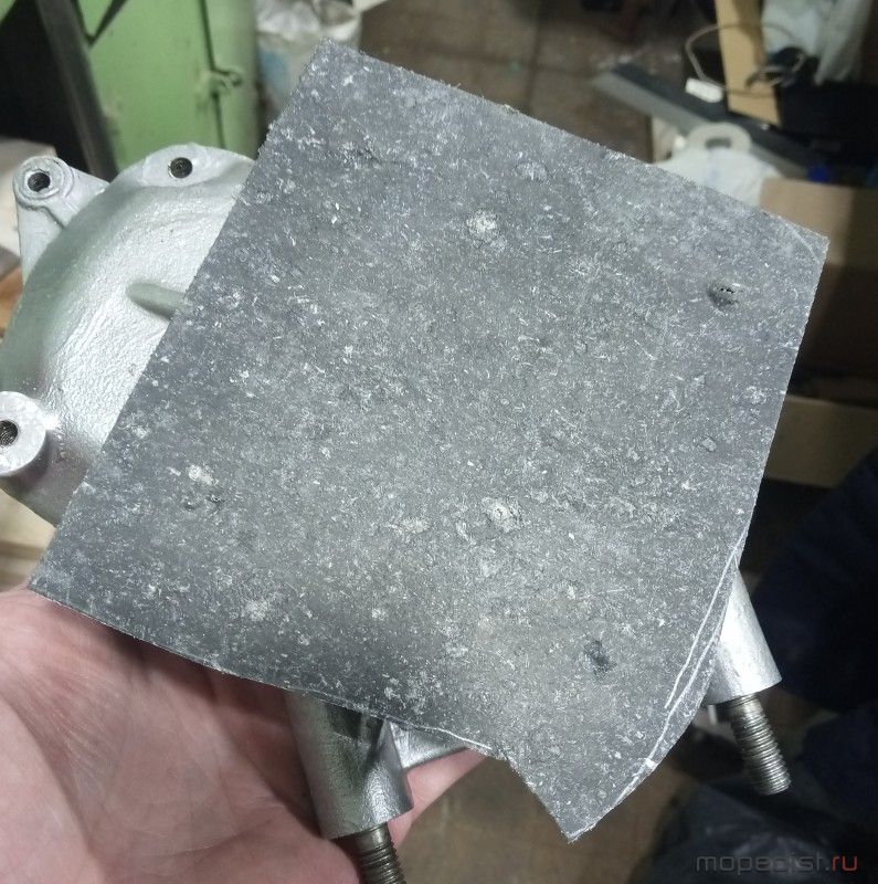

Сделал пару прокладок. Паронит 0,6 мм. Клеил на "Казанский силикон". Вначале заготовку.
На следующий день начал вырезать. Вначале отверстия.
Затем внутренний контур.
Ну и внешний контур.
Аналогично сделал прокладку под крышку редуктора.
вроде получилось хорошо. Лень было делать пробойники, сделал отверстия по Вагнеру - бормашинкой.
