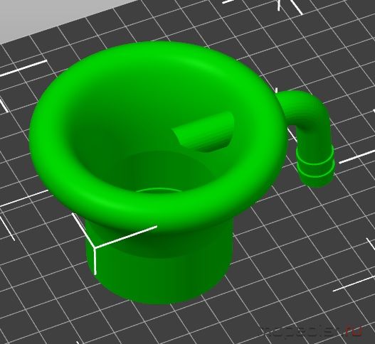

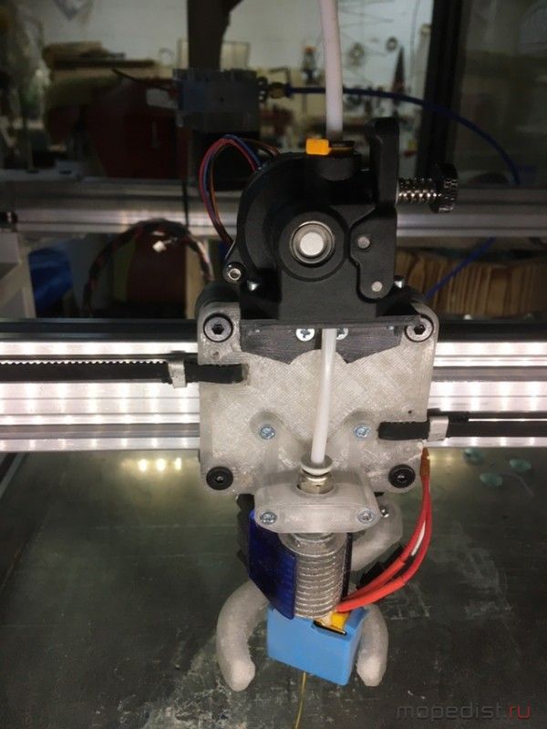

Родная приборка Дельты мне не нравится своей громоздкостью, поэтому смоделировал и напечатал свою. Материал - АBS, фотополимерная смала в качестве шпатлёвки и грунта, сверху покрыт полуматовым акрилом. Вдохновлялся дизайном восходовской, но добавил угловатости стиля европейских 70х.
Индикаторы от какого-то прибора, замок универсальный. Цифровой спидометр раньше был троссовым, с датчиком Холла внутри, не имел каких-либо настроек, от чего вместо скорости показывал цены на муку. Поэтому механическая часть была выкорчевана, а вместо нее собрана из имевшихся деталей такая этажерка:
На фото кверх ногами, снизу GPS/Глонасс приёмник с антенной, далее Ардуино ПроМини, которая превращает числовое значение скорости, выдаваемое приемником, в прямоугольные импульсы нужной частоты, которые скармливаются плате спидометра. Колхозненько, но работает. Сверху импульсный DC-DC конвертор, дающий на выходе стабильные 5 вольт, он же тепреь питает и спидометр, потому, что линейному стабилизатору я не доверяю. Прокатился без аккумулятора, работает отлично. Скорость показывает верно, если сравнивать со смартфоном.
Так же месяц назад была напечатана черновая версия воздушного фильтра. Работает сильно тише дельтовского, при этом настройки карбюратора менять не пришлось, внутри фильтрующий элемент от Альфы.
Пластик PETG для таких условий подходит не очень, что видно по трещинам, поэтому финальная версия тоже будет АBS.
