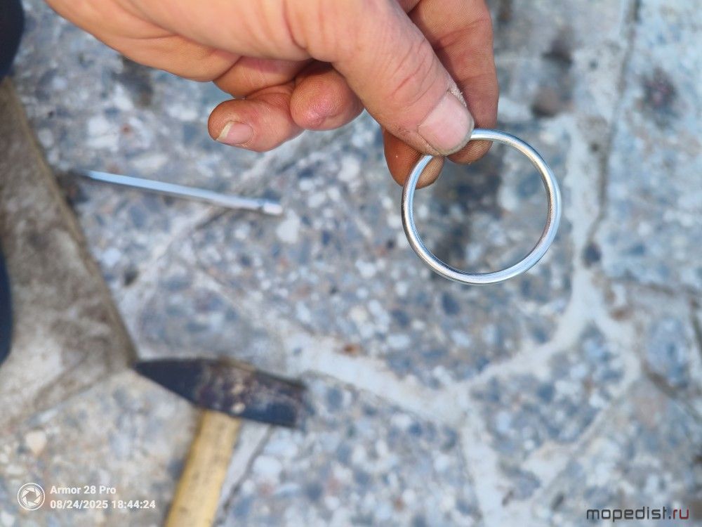

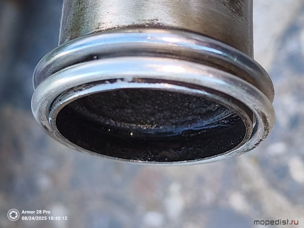

Такая, правда не дешёвая,но оно стоит своих денег.Добавлено спустя 24 минутыЕщё один момент для себя выяснил:всегда в детстве у дедов и дядей подсматривал,так все всегда асбест на выпускную трубу наматывали с салидольчиком.какого было моё удивление что оказывается существует кольцо (я про Минск), только искать надо в поисковике не кольцо,а прокладка глушителя shock Добавлено спустя 25 минут

Это кольцо из асбеста?

Оно хорошо сделано,что внутри я не знаю.обжалось отлично,газы прорываться перестали.Добавлено спустя 2 минутыВот ссылка
Прокладка глушителя мотоцикла Минск
https://ozon.ru/t/Q1hU8H6
9 часов назад
МихалСаныч, пищевой алюминий, внутри асбест.
