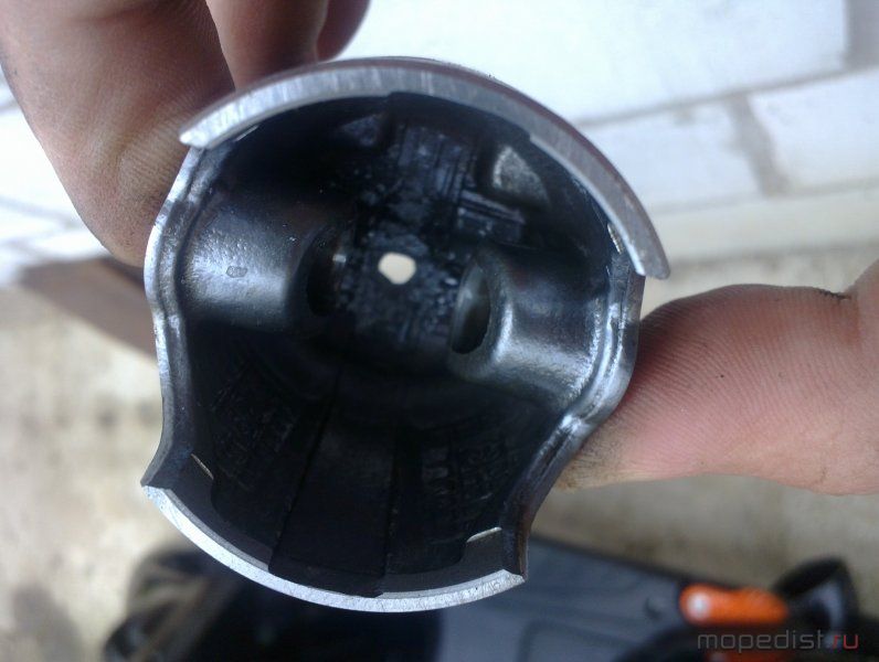

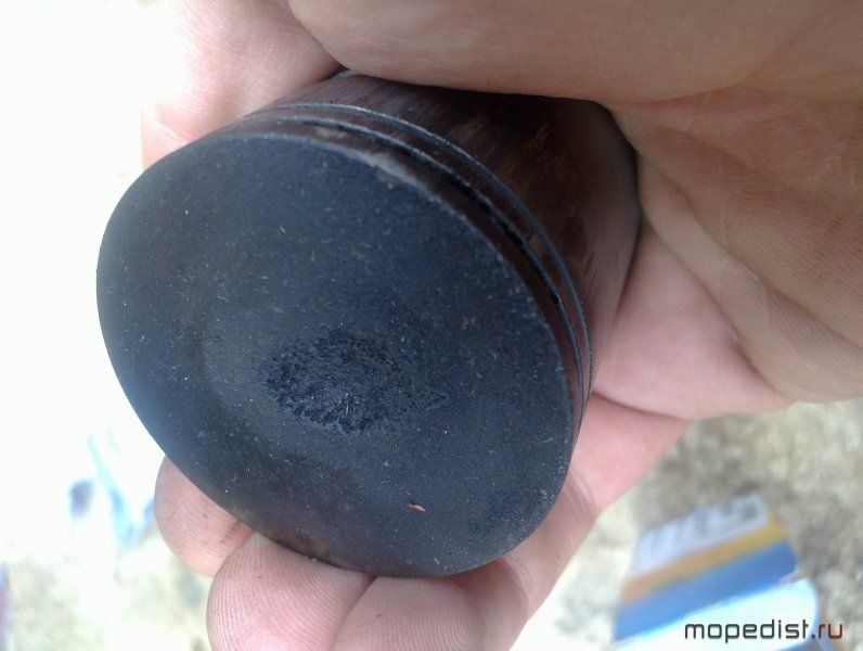

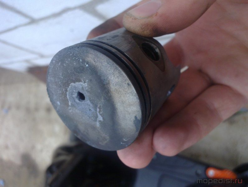

Из за чего могла появится дырка в поршне( я так понимаю прогарел). но какова причина?
Гайкаверт
Таганрог
35 дней назад
Максим:
На бедной смеси перекрутил движёк.

Надо человеку тогда сказать. а то у него уже это третий поршень за 1 год. Больше вариантов нету?Добавлено спустя 1 минуту
бульбазавр:
Максим:
сделан в китае из говна, вот и вся причина
Поршни не китайские, а итальянские.
Зеленогорск
15 дней назад
Максим:
Из-за детонации, а она из-за раннего зажигания или не той марки бензина.
Максим:
Есть rofl Свечи типа А11. Мотор какой? Водяной?
