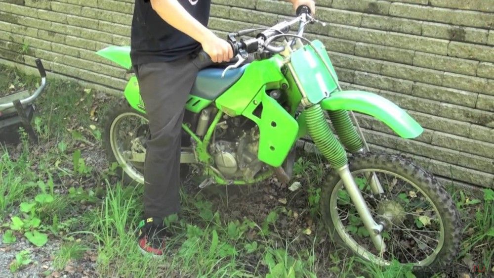

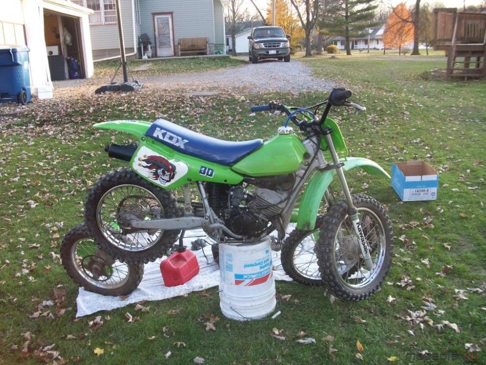

Привели пример Кавы, это уже ближе к делу. 2Т остро нуждается в коробке любой конфигурации, форсированный узкомоментный тем более, хотя по большому счёту буквально всё в ней нуждается, малая кубатура особенно.
Для сравнения, катал на Хонде CRM 80, даже при нелюбви к 2Т - приятнейший агрегат во всех смыслах.
Можно было бы рассмотреть и двигатель Стелса ( Минарелли) с 6 КП. Да все что угодно, только не этот огрызок поршневой с маложивущим сцеплением.

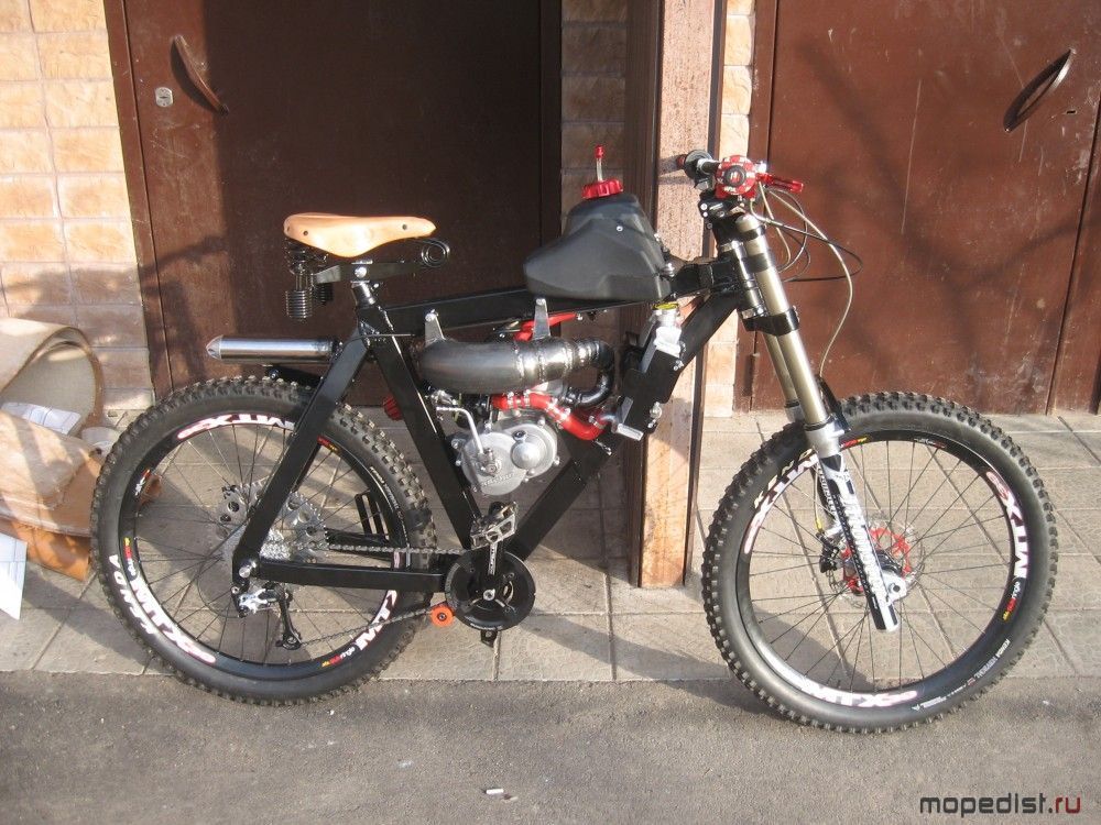

К стати, агрегат с подобным движком уже делали на этом сайте. Потом автор проекта (Westenberg) его продал. Сильно и не поездил. Вот ссылка на тему: http://www.mopedist.ru/forum/thread2840-1.html#114683

Собственно на него я и ориентировался, только сделал своё мощное шасси.

По трассе он пер нормально, со слов автора. А по лесу хозяин как-то не ездил с такой ходовкой.... В общем, у тебя получился байк больше как какмотард, чем эндуро, если по характеристикам смотреть. Для эндуро нужна коробка и сцепление, а не вариаторная тема.

Я ездил в поход на КД-80 с ПРЯМОТОКОМ (днище родного "душителя" было откручено, этот рёв слышен был за километр), ничо, живой. Тут звук не такой аццкий - он идёт посути назад.

на мегачелендже 2015 у моего микарджика с КД 80 отвалилась нижняя часть родного глушака, в общем был прямоток, так примерно я проехал 220 км, ничего не оглох тоже, мне вообще нравилось как он так звучал особенно на низах, и ничего тапками никто не кидался, ну потом альфаглушак воткнул и звука совсем не стало, но он гаденыш душил мотор даже не смотря что глушак был от 110 куб версии
