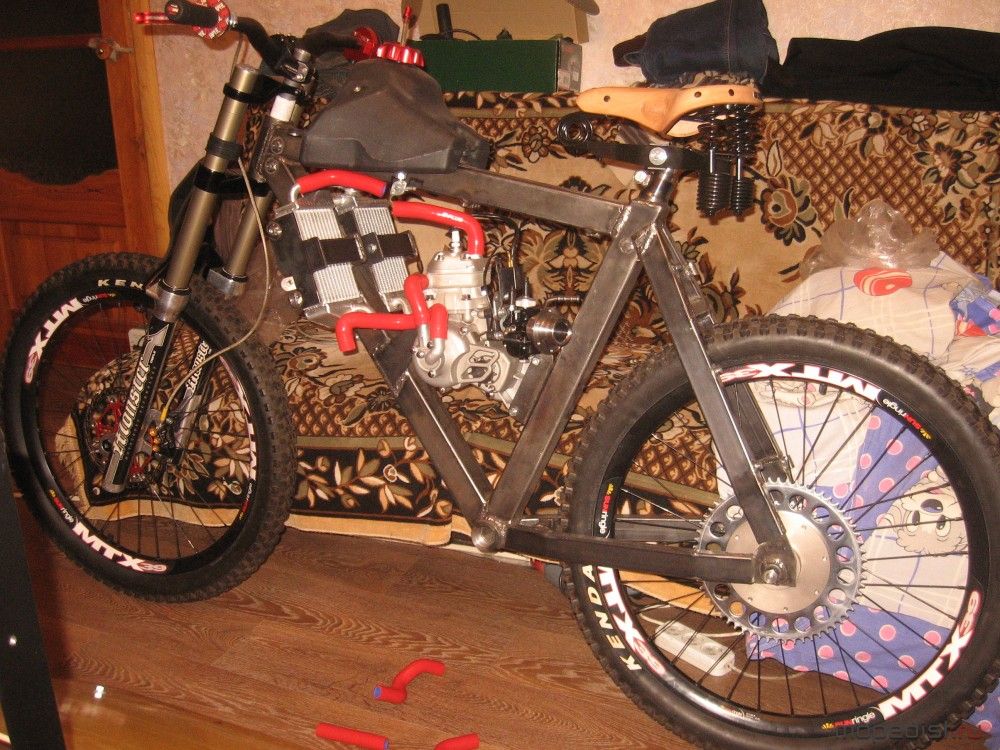

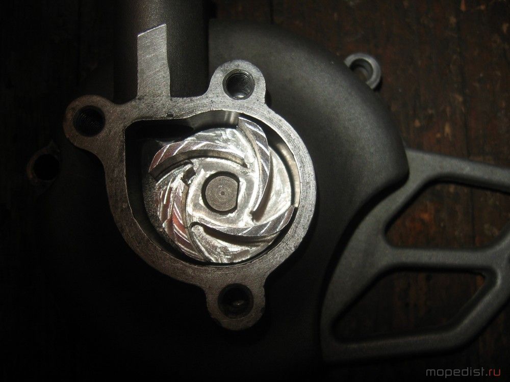

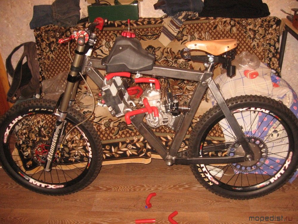

Ну что, дождались! Я снова занялся сим проектом. Куплена вилка марзоччи монстр, ибо в домейн резина 2,7 дюйма лезла с зазором менее 5мм. Изготовлен ротор водяной помпы. Резонатор буду варить уже скоро. То, что осталось - это уже мелочи. Ожидаю к сезону таки выкатить на нём.

Да вилочка огонь, совсем чуток осталось, но именно на мелочевку времени больше и уходит т.к ее не видно, давай не теряйся

Видимо я чего-то не догоняю... dash но может кто-нибудь мне в двух словах объяснит stuk зачем так уж заморачиваться над передком если зад всё равно деревянный ?

Вилка просто монстр, у супермонстра больше ход) Но да, сделана в Италии ещё, неубиваемая. Такая вилка взята по причине очень больших зазоров от покрышки. Старая тупо бы при малейшей грязи тёрла бы. Это не есть гуд. Кроме того, на мотовеле распределение массы более равномерное, и хорошая вилка действительно ощущается.

непоседа:
но может кто-нибудь мне в двух словах объяснит зачем так уж заморачиваться над передком если зад всё равно деревянный ?
наверно для того чтоб когда валишь по бездорожью привставать и массу тела частично вперед переносить, ну не будет же он сидеть при этом

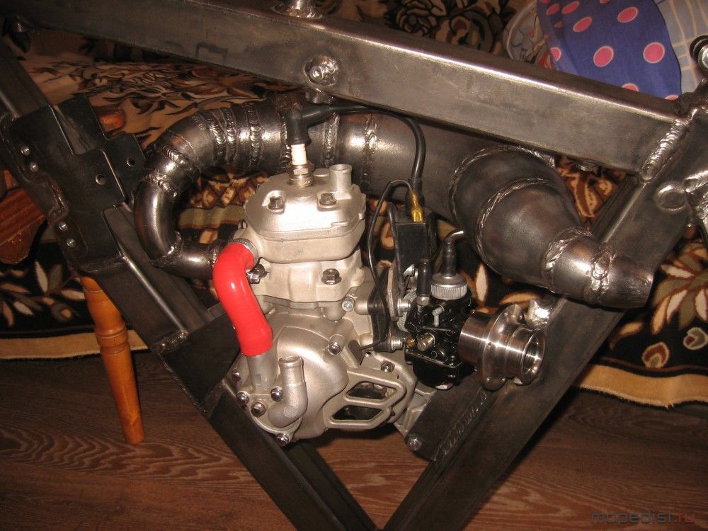

Avenger, То, что это Марзоччи, - это хорошо. Но она покоцаная, - это не вылечишь. К тому же она очень тяжёлая. Такие диаметры несущих труб ставят на приличные кроссовые мотоциклы с мощностью не менее 30лс.Я думаю что она таки от них. Центральную трубу можно выпрессовать и изготовить нужной длинны. Хотя бы из пера любой гнутой вилки. Но всё равно, - вилка тяжёлая, при езде по кочкам будешь получать пинок под зад, и планировать, мама не горюй. shock
Прямо на выходе из помпы ставится тройник. Один патрубок идёт напрямую в левый радиатор. Второй огибает сзади цилиндр, и идёт в правый. Освобождается спереди место для выхлопного патрубка. Тройник можно спаять из медных трубок. Часто встречается на холодильниках и кондиционерах.
ОТКУДА ИНФА ЧТО ПОКОЦАННАЯ?

Ну да, коцки есть, но ничо от этого не будет. Народ вовсю катается и ничо не портиццо.
Всё гениальное просто joke
вес вилки 4.5 кг

Это велосипедная вилка для даунхилла, если кто не знал. Под стандартную безрезьбовую рулевую.

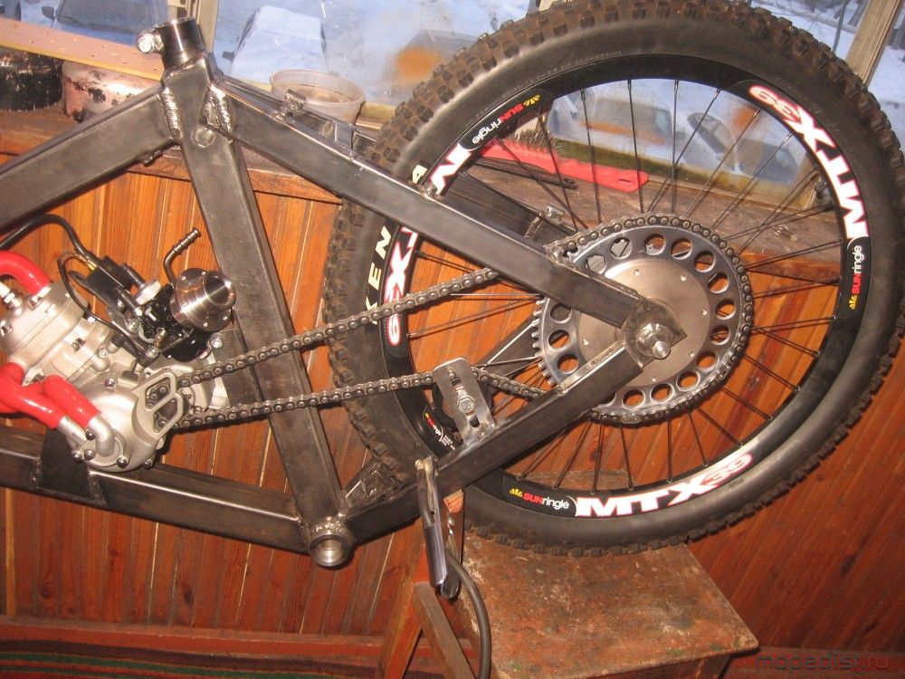

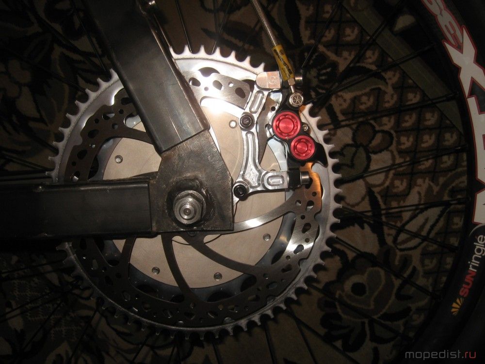

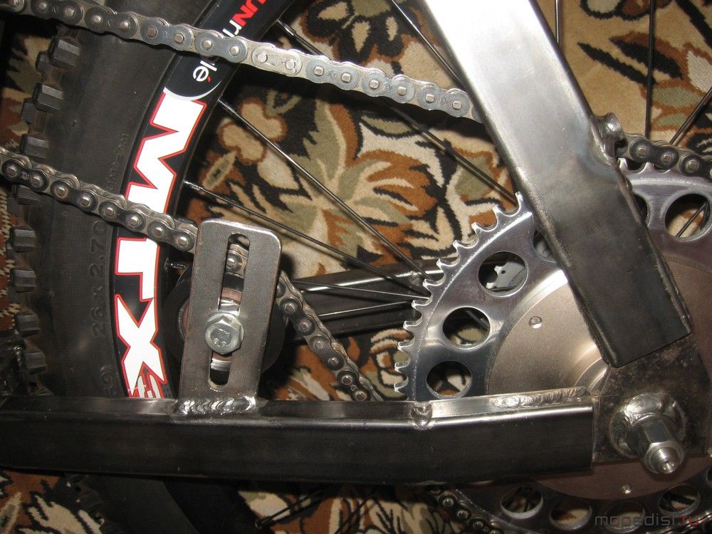

Вилка обошлась значительно дешевле двух килобаксов. Посему и взял. Пока продолжаю варить. На фото - прикидка натяжителя моторной цепи. Решил не делать в виде перемычки, а сделал консольный. Сейчас он уже приварен.
Редактировалось: 1 раз (Последний: 22 марта 2018 в 22:28, Avenger: причина не указана)

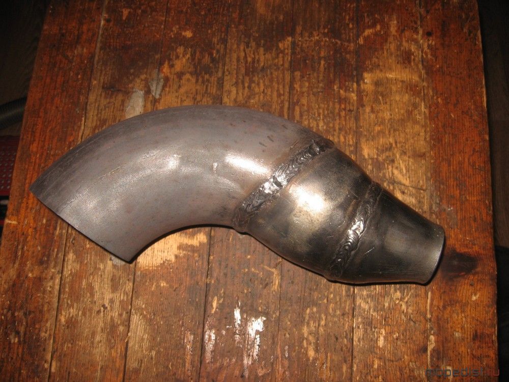

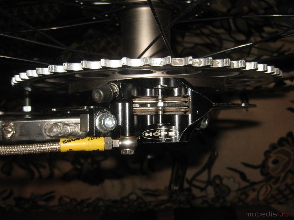

Натяжитель моторной цепи на своём месте. Использован давно проверенный ролик ГРМ. Сейчас прикинул как будет крепиться задний тормоз, осталось вырезать нужную пластину и приварить. Также начал варить резонатор. Резонатор изготавливается из кусков водопроводных труб и конусных переходников.

Да не так много, как я думал. Может быть, килограмма три, не более.

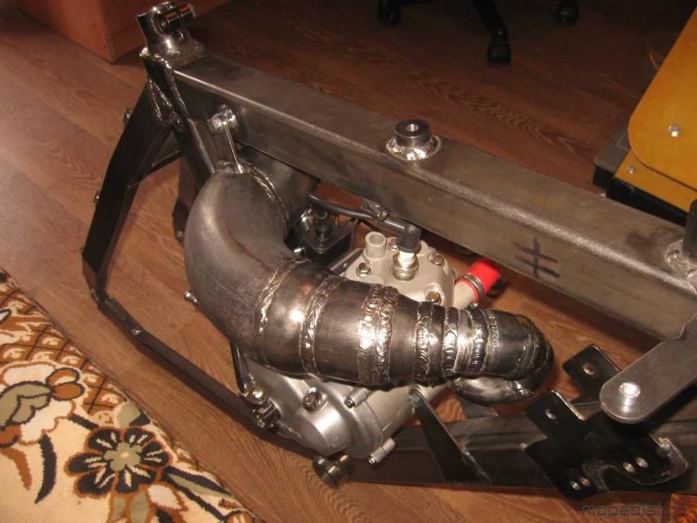

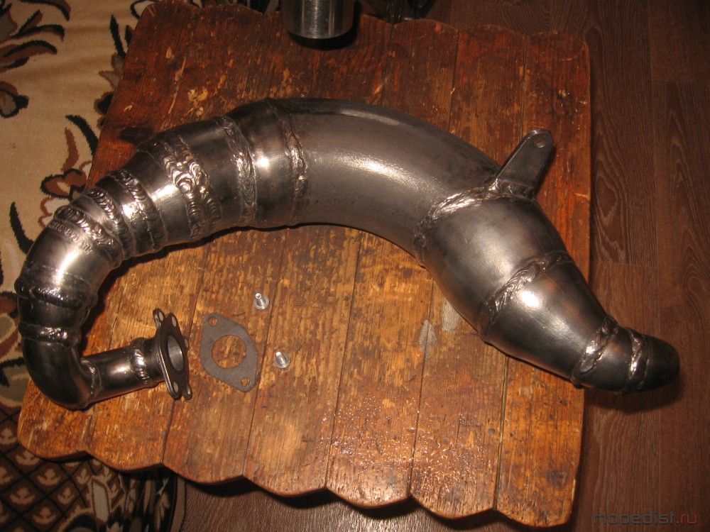

Резонатор готов. Вес около 3,5кг. Переделывал 1 раз, когда оказалось, что он сильно выдаётся вбок. Сейчас всё в пределах нормы.

Wittich
Волосово
2268 дней назад
Avenger:
Хорошая ракушка...

Заводить мешать не будет? Там экран тепловой нужен по-любому
Avenger
Казань
90 дней назад
Не будет мешать. Да, вот видео

А вы знаете почему резонатор резонирует? Это не по тому, что он похож на самогонный аппарат love А потому, что у него стенки от 0,8 до 1,0 мм dash

А если 0,7 мм или 1.2 мм-не будет резонировать, собака?

Будет фальшивить. Вместо СИ будет СИбемоль rofl
