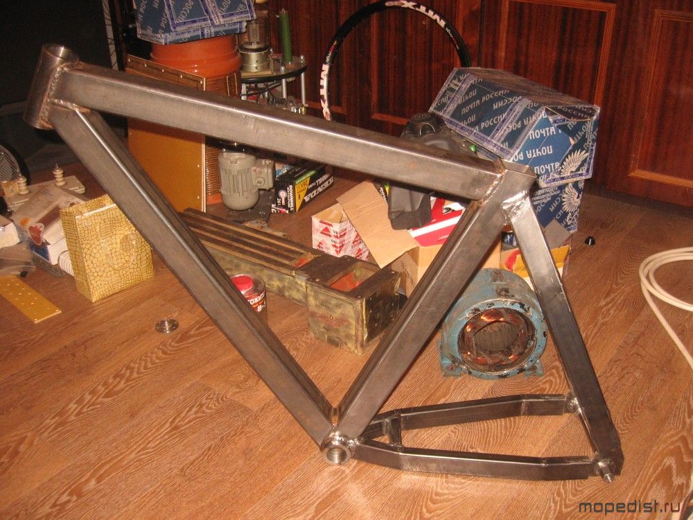

Рама изготовлена. Впереди изготовление и приваривание крепёжных элементов двигателя, радиаторов, бака, бобышек под тросы и т.д.

ОО вижу уже рама готова и процесс во всю идёт, это здорово. А радиаторы за пределами рамы будут так понимаю? А почему натяжка цепи именно роликом а не отодвиганием колёса?

Потому что хотел, шоб колесо максимально жёстко закреплено было) Радиаторы по бокам нижней трубы рамы будут.

Офигенная рама! Суппорт и диск надобно бы не от велика, а от скутера ставить. Там как-то через переходниковый фланец, скутерный тормозной диск лепится, на обычную великовскую втулку. По тормозной системе уже думал что-нибудь ?

Да в планах как и было, поставить суппорт на крепление между перьями рамы у дропаута. Сейчас возникли непредвиденные трудности - собранное заднее колесо упёрлось в перемычку между перьями. Поэтому пришлось спиливать перемычку и наваривать новую. В общем, по мере сборки будут примеряться и навариваться всё новые и новые детали для крепления двигателя и других частей.

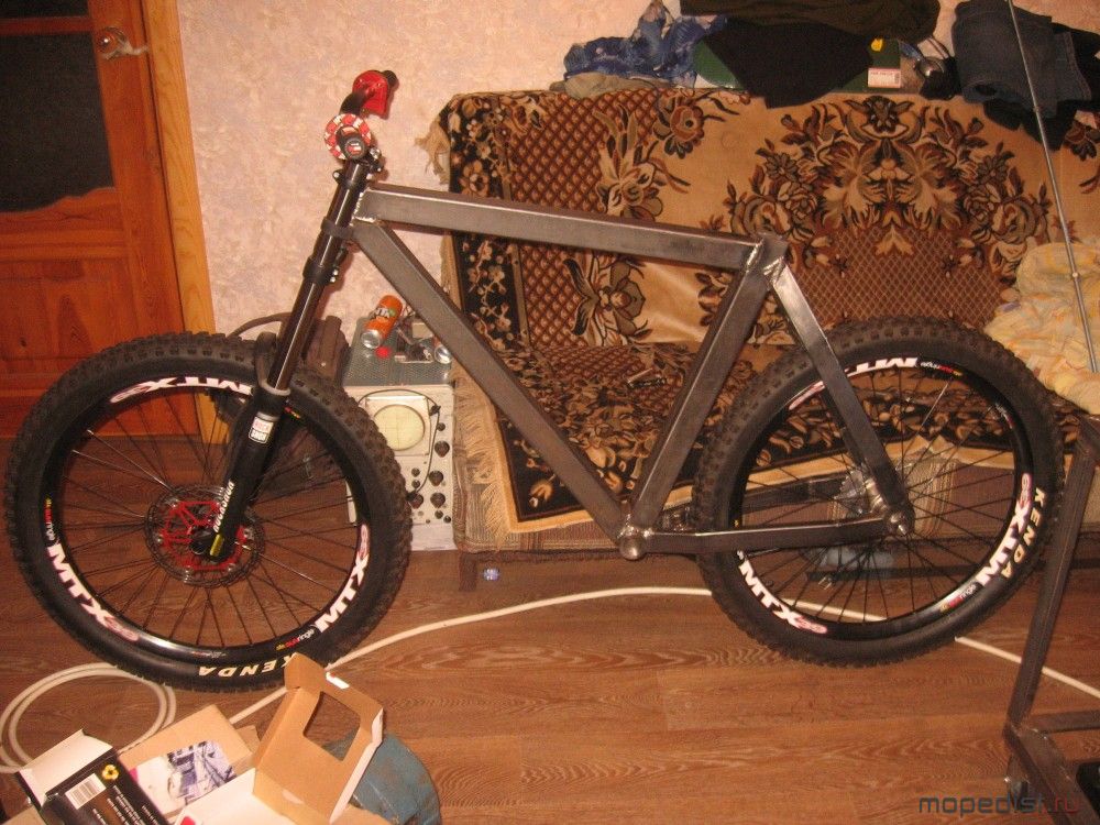

Дождались. Первая "нормальная" прикидка этого аппарата. Всё ровно, ничо не трёт, грязевой зазор сантиметровый, в вилке даже меньше (покрыхи 2,7 дюйма, или 67мм ширирой)

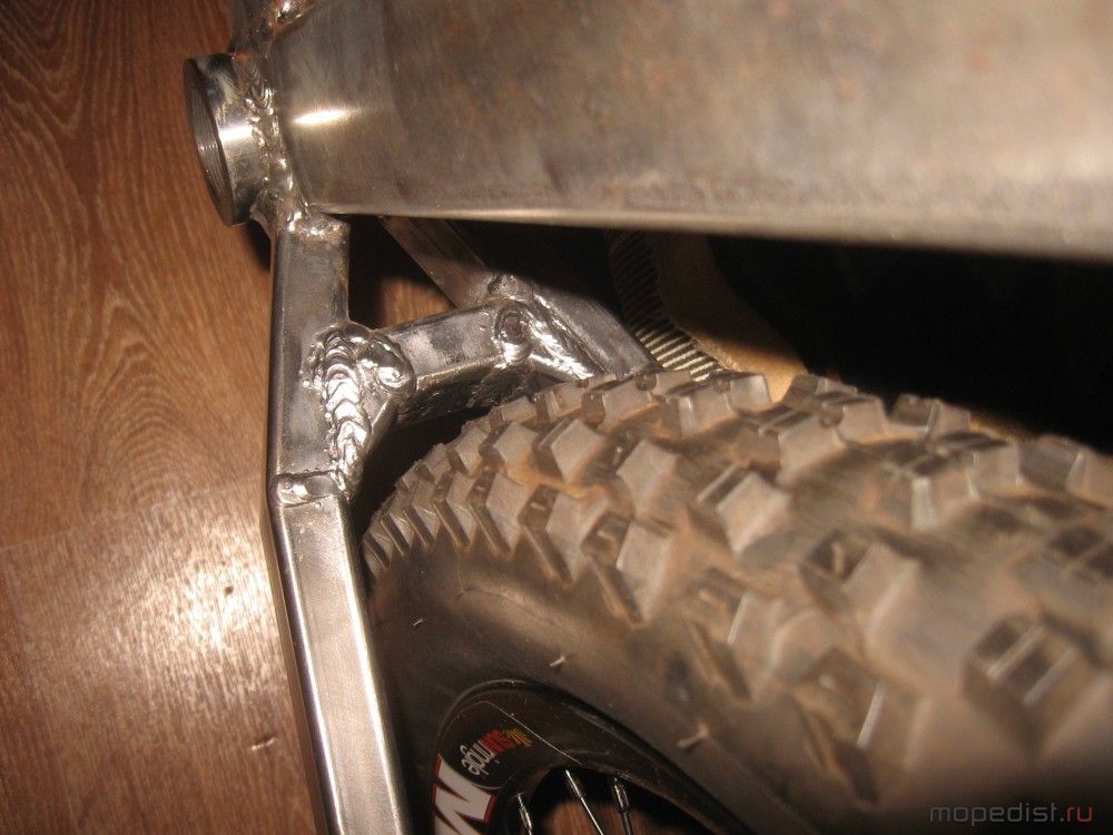

вилочка передняя чётенькая, вот перемычка тока смущает переваренная на заднем колесе, она ж грязь будет собирать адово если будешь по типа глине ездить.
Вона у меня на атипикле между колесом и крылом зазор был более чем у тебя между перемычкой и колесом, в итоге крыло под грязь набивалось что его выгибало и колесо клинило, потом я крыло снял, но наросты откладывались таки что на низкой скорости не успевало отлетать и тоже клинило а вот если ехать более 10 кмч то отлетало и мотовел ехал
Avenger
Казань
90 дней назад
Ну я после подобного огребалова на обычном велике уже 4 года успешно объезжаю грязь, и стараюсь всячески сохранять мотовел в чистоте. Пока прокатывает.

Да, еще у меня имеется замечание насчет способа приваривания оконечников-держателей оси к перьям вилки. Так не делают: посередине полки в разрез не варят, только рядом с ребром. И второе(наружное) ребро подводят к первому(внутреннему) - режут полку наискось и подгибают, а потом заваривают все три совместно, можно даже без присадки - простым оплавлением кромок. Да и вообще - можно было легко организовать оконечник из двух ребер профиля, сведенных вместе. И профиль 20х40 можно было взять со стенкой 1,5 мм, прочности там - с лихвой хватит.
Avenger
Казань
90 дней назад
Ну поезди по щебёночной дороге (просто наваленный щебень) на сликах, я посмотрю на этот цирк. Или по мягкому грунту (не по грязи, а по неукатанному до состояния асфальта грунту), или по песку - тоже будет номер. Именно по этой причине я очередной сезон на мотовеле с дешкой заканчиваю на покрышках Maxxis Minion, т.е. типичных даунхильных покрышках с нормальными грунтозацепами. На них комфортно нестись на полной скорости просто по щебню, не теряя управляемость. А учитывая мои поездки за городом, это для меня очень актуально.
По перьям - они будут провариваться и в торцах тоже. Всему своё время.

Да я не об этом говорил, в оставшиеся торцевые отверстия хоть деревяшки забей, чтобы грязь не попадала. И покрась, чтобы не сгнили.
Сварка прочная, но решение вварить дропауты посередине полки профиля - не правильное. И вот почему...
Не для динамических нагрузок делают эти коробчатые профили, а для строительных конструкций, работающих в статике. А если еще учесть низкое качество металла, из которого прокатывают эти коробчатые профили, то совсем стремно получается. Полка у короба хоть и короткая, но изгибаться она будет обязательно. Знакопеременные нагрузки приведут к образованию микротрещин в околошовной зоне.
Поэтому нужно стараться избегать появления изгибающих моментов полки и совсем убирать её, чтобы нагрузка от оси передавалась сразу на рёбра.
А ничего, что там 2 трубы, одна из которых вертикально, и вся работает на сжатие, если уж перфекциОнананизмом хворать? Приваришь к вертикальным стенкам(наверно они -рёбра) появится крутящий момент. С ним тогда как? (Я имею в виду спокойный сон).

Там нет ни одной строго-вертикальной детали, все расположены под каким-то не нулевым углом к вертикали. Соответственно, считать нагрузку на каждый "стержень" нужно через тангенс его угла.
linil:
Ну, положим, нижняя часть "треугольника" работает отнюдь не на сжатие. А дропаут как раз и замыкает треугольник, поэтому является ключевым звеном. Причем - самым слабым, как раз по причине выбранного способа сварки.
Хотя, по самим сварным швам, придраться просто не к чему: исполнены великолепно!
ну как бы так рамы и варят на многих мотоциклах особенно с подвеской софтейл или вообще сухарь

Так-с... Раз уж тут такое, я по-порядку, отвечу на все претензии Деда и аргументированно поясню все свои моменты по этому проекту.
В 70-80 годы асфальтом не многие дороги могли "похвастать" - щебенка да грунт, в основном, от одного поселка до другого. А порой и откровенная жижа в колее. Однако же, колеса советских мопедов их преодолевали "на ура", поскольку на них и были рассчитаны.
В 70-80е годы просто выбор резины был, так скажем, не такой, как сейчас. Это сейчас я хочу, слики, хочу грязевую одну, хочу воще тракторную резинищу. А там - мопед купили, и он до скончания своей "жизни" так и ездил на стоковой резине и камерах.
Ну-у, я даже не знаю что и сказать на это. Только удивиться могу: какого "лешего" тебе делать на песчаном берегу реки или в песчаном карьере?
А песок что, только в песчаном карьере или на пляже на планете Земля существует? Да на простой грунтовке бывает его достаточное кол-во, чтобы занесло так, что мало не покажется. А уж про сосновые боры и их дороги я вообще молчу. В республике Марий-Эл множество таких дорог, что легковушка просто не проезжает. А всё из-за песка.
Я не знаю, из чего вы там варили, что у вас микротрещины, и какими электродами, а по этому профилю у меня вопросов не возникло. Да, прожигал, да, каюсь. Но лишь потому, что я ставлю ток всегда чуть выше. Если 3мм профиль рамы я варил тройкой на токе в 100-110а, то перья - 2,5мм на токе орядка 80. Ниже тоже можно, но не происходит именно "сквозного" проваривания стыка, а только сверху наплавляется металл.
По поводу типа "хренового" металла этого профиля. Я и сам понимаю, что сиё есть простая низкоуглеродистая конструкционная сталь. Но я изначально знал это и взял профиль 40х20х2 (а ведь изначально-то я хотел аж 3мм толщиной, но не нашёл на стройрынке такого). И прочность получившейся конструкции взята с огромным запасом. Из такого профиля (из одиночного, по одному на сторону) варят маятники электропитбайков и прочих электровелов, и ничо никогда не гнулось. Это притом, что маятник работает частично и на изгиб, а вот такая конструкция перьев - только на сжатие- растяжение.
Вообще, как уже заметил ganstown, я взял за основу давно проверенную конструкцию перьев и дропаутов, а точнее, их крепления.

И на велосипедах - тоже посередине прорезь. Но труба-то там круглая, а не прямоугольная - в сечении. А это значит, что прогиба полки профиля нет, поскольку нет и самой полки.
Avenger:
Дык о том и речь-то, что можно было на четверть облегчить вес задней части, если взять профиль 40х20х1,5 и тонкие пластины-дропауты сварить со стенками, сведенными к середине сечения. Не нужно даже резать профиль, чтобы свести стенки вместе.
Вдоль профиля вставляется стальной клин и загоняется молотком внутрь. Полки сгибаются, ширина профиля уменьшается. Потом клин вынимается, профиль нагревается паяльной лампой и простукивается с прокладкой, равной толщине дропаута - до получения формы "брюки клёш". Потом делается прорезь и вставляется дропаут. Завариваются три ребра и дело в шляпе. Потом уже по месту сверлятся отверстия. Если нужно завтулить - не проблема, но как по мне - для велосипеда это лишнее.

На мой взгляд конструкция рациональная и достаточно жесткая. Конечно, отсутствие подвески не есть гуд, но эксплуатация покажет.
Классическую схему со времен Льва Толстого используют

скорее колесо ушатает чем раму если будет ездить в местах где на раму такие нагрузки будут

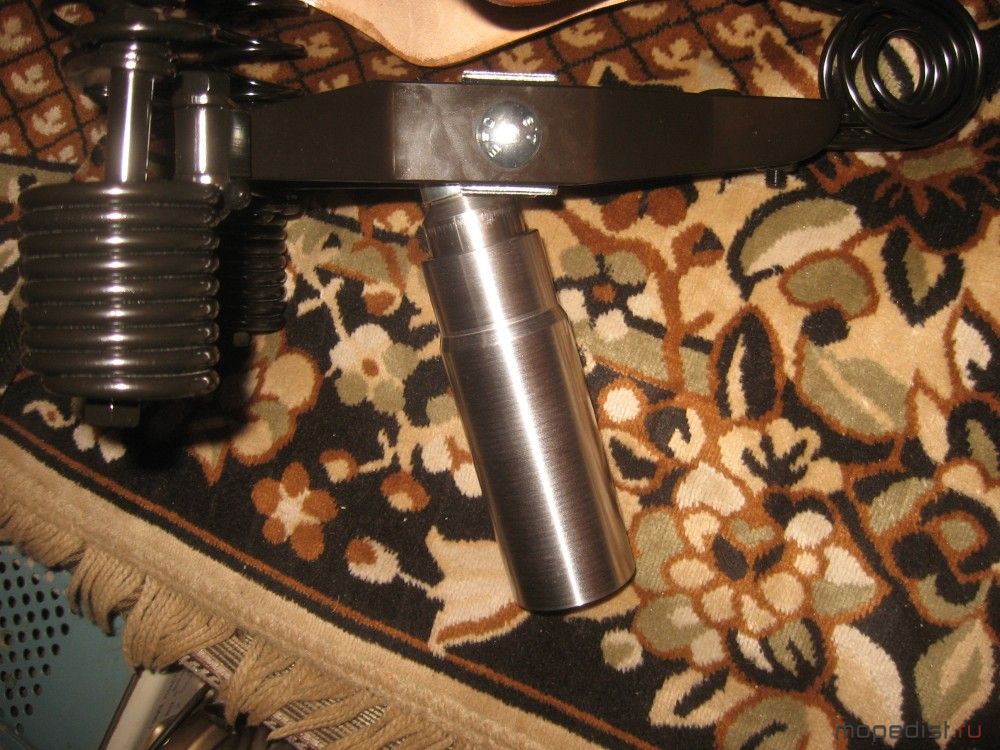

Сделали ещё деталей. Самое важное - это подседел и его стакан (подседельной трубой его не назвать, как впрочем, и штырь - штырем - я опять переборщил с танкоподобностью). Вес получился грамм 900 этого всего, теперь осталось вварить стакан внутрь квадратной трубы рамы. Для качественной сварки (не присирания только вверху) я проделаю в трубе два пропила болгаркой (предварительно вверху и внизу сверлом на 8 проделав два отверстия) и заварив в эту щель стакан к профилю по большой площади. Ну а сверху уже будет квадратная накладка навариваться. Для внешнего вида)

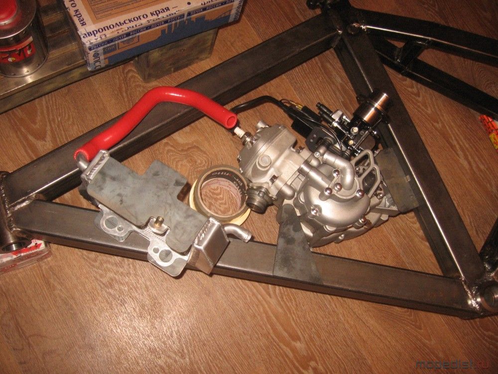

Изготовлены крепёжные элементы двигателя и сопутствующих блоков. Пока посмотрел как оно будет расположено. Пока не ясно расположение шлангов охлаждения и резонатора. Решил сначала прикрепить крепления движка, чтобы его можно было разместить на раме, а потом уже радиаторы можно будет закрепить и всё остальное уже будет понятно.
