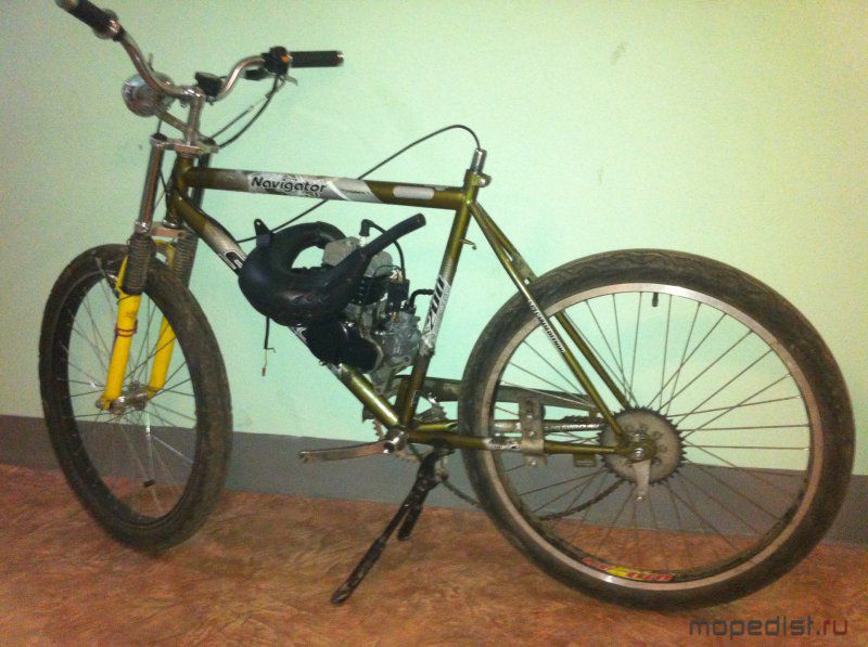

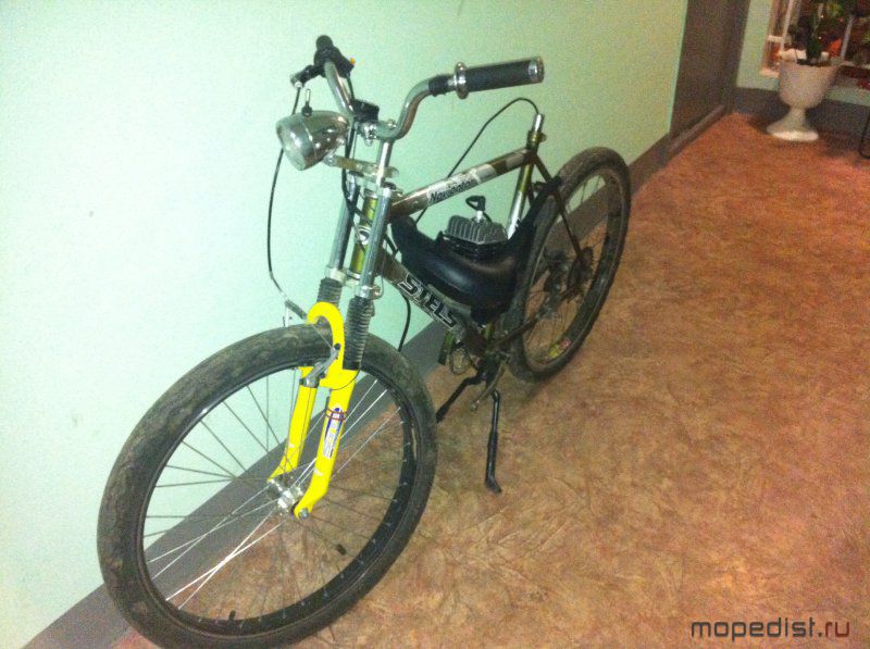

Вот что у меня, в итоге, получилось, а дальше идет рассказ, как ЭТО все получилось v
Сегодня утром, ко мне пришел сердитый курьер из ЕМС (он был очень недоволен, что в воскресенье в 8 утра ему не открыли двери по двум предыдущим адресам) и я стал счастливым обладателем моторчика от детского мотика KTM 50 !
Честно говоря, у меня нет уверенности, что это копия Морини - больно много визуальных отличий, если сравнивать с фотографиями с официального сайта...
В качестве шасси для него, я планирую использовать Навигатор 200 за два сезона и 4000 км, подтвердивший свою неубиваемость.
Никаких изысков не планируется, задача состоит в том, чтобы с наименьшими затратами времени и денег установить движок на раму!
Комрады, если у кого есть, поделитесь, пожалуйста, инструкцией к этому движку, пойдет на любом языке :)
Вот несколько фоток:

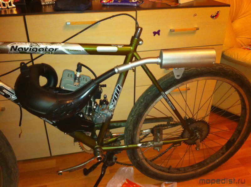

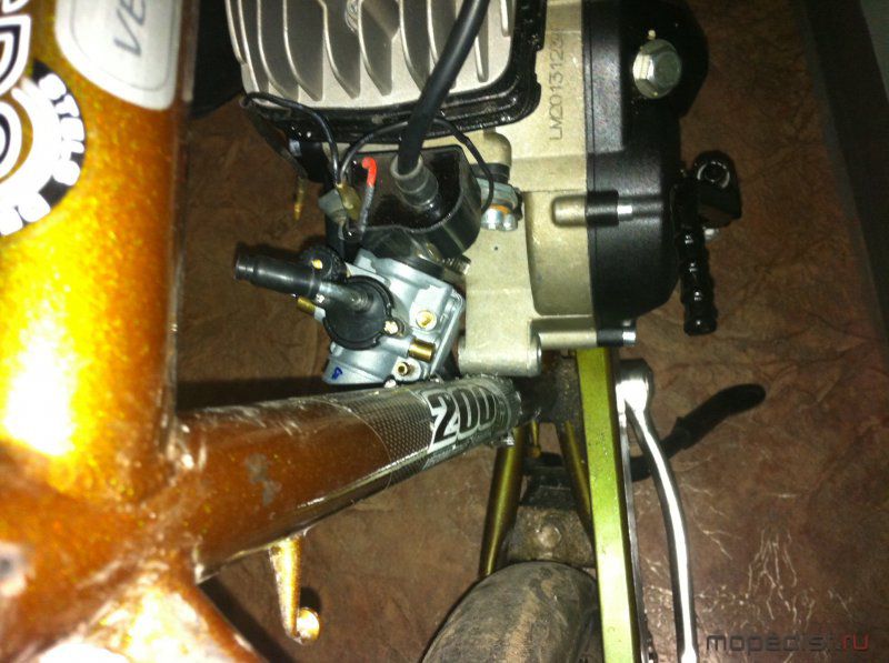

Итак, лед тронулся!
Сразу хочу выразить ОГРОМНУЮ благодарность dim-dimу, за резонатор и глушитель для KTM 50, без которого история с этим мотовелом могла-бы затянуться слишком сильно!
Примерил двигатель с резонатором к раме, все поместилось просто замечательно, но сразу обратил внимание, что ось цилиндра идет параллельно подседельной трубе и карбюратор завален вниз, это при условии, что к передней трубе движок крепится в двух местах!
Если выровнять карбюратор параллельно земле, то тогда двигатель будет крепиться к задней трубе рамы в двух местах, а к передней в одном, в общем, дальше будет видно, как его крепить...
Вот несколько фоток примерки:

Рама ведь сталь? Надеюсь вы этим воспользуетесь и приварите крепления вместо всяких халтурных хамутиков?
Westenberg
2412 дней назад
К сожалению, сначала будут именно хомутики, как минимум, для того, чтобы правильно разместить двигатель внутри рамы, а вот насколько они окажутся халтурными покажет время glasses В любом случае, с готовых креплений мерку снять будет гораздо проще для изготовления постоянных, в крайнем случае, я всегда могу прихватить сваркой хомуты laugh

C таким положением резонатора быстро придет капец ногам ездока, их изжарит даже с защитным экраном. Ну и при падении резонатор испортится. Надо его резать, гнуть и пускать под передней трубой рамы. Сделать это не так сложно, как кажется.

Сдается мне,что будет мешаться колесу.

Без седла, с одним торчащим подседельным штырем любому уважающему себя мужику садится на мотовелосипед для примерки расположения резонатора относительно ног категорически не рекомендуется :))
А вообще, вопрос - если удлинять приемную трубу резонатора, то насколько это уменьшит его эффективность?
dim-dim
2614 дней назад
Westenberg,
Попробуйте развернуть резонатор вниз на правую сторону.
Если крутить педали не мешает, можно сделать другой защитный щиток.
Педали остаются? Правая, кажется, упрется в мотор?
Это снизит обороты срабатывания резонатора.

Обязательно попробую повертеть резонатор, а шатуны будут другие - разогнутые, как раз для сохранения педального хода.

Большое спасибо за пояснение, в любом случае, попытаюсь оставить хирургическое вмешательство как крайнее средство!
