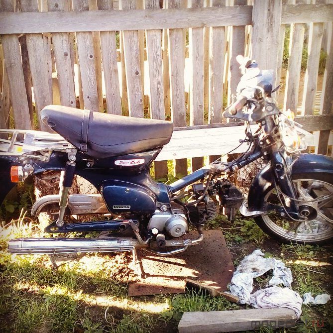

Здравствуйте! Купил у знакомого ушатаную "Хонду". Проблема заключалась в проводке. Мол, ребята его знакомые катались и ключ просрали. Знакомый снял замок зажигания, попытался замыкать контакты, но так ничего и не вышло. Так и забросил.
Решил для начала попробовать запустить мотор, а там дальше видно будет. Не могу найти искру. В проводке видимо ковырялись в свое время и что-то немного изменено. Отсюда вопрос, есть у кого схема проводки на сей агрегат? На форуме нашел, но та отличается немного от той, которая вырисовывается на моей "Хонде".
P.S.
2008 г.в. (то немногое, что разузнал про сою модель в интренете)

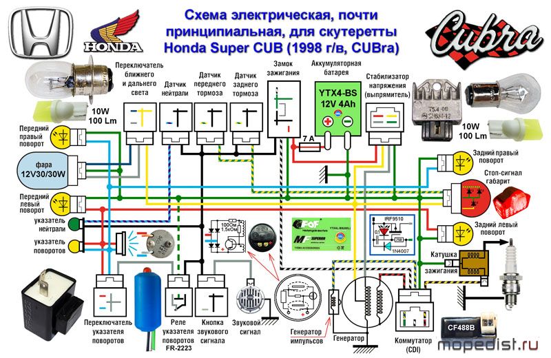

Схема проводки - тут.
http://fotohostingtv.ru/show.php/3632_honda-super-cub207.jpg.html

Прохожий:
а с проводкой от альфы вы сравнивали, зажигание скорее всего отдельно от всего ,коммутатор сфотографируйте .
Как раз таки нет. Тоже от "Honda Super Cub", но 98 года выпуска.

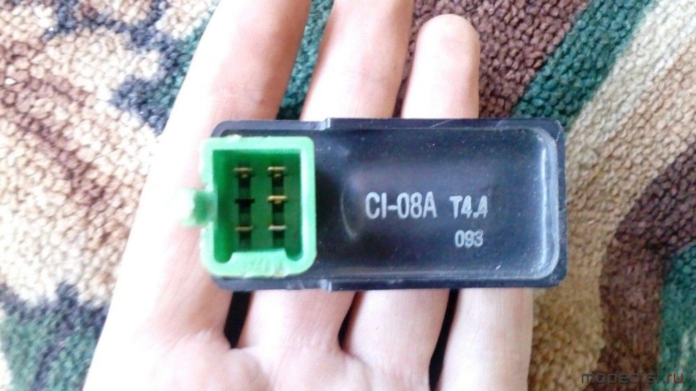

Коммутатор сфотографирую чуть позже

tiak13085:
Как раз таки нет.
Что нет? На этой схеме зажигание отдельно.

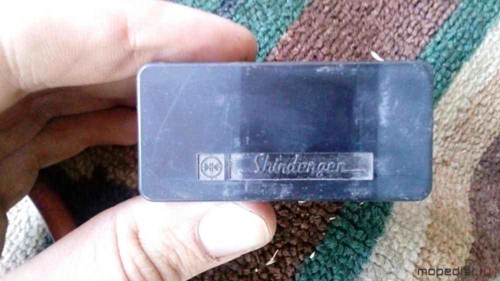

Прохожий:
Спойлер
Там к стабилизатору провода по другому идут. Делал как на схеме выше, но искра так и не появилась. Возможно, что что-то навернулось.

Прохожий
2712 дней назад
Обмотки прозвоните на зажигание , проверте выдают ли они напряжение и сколько , коммутатор от альфы в помощь.
